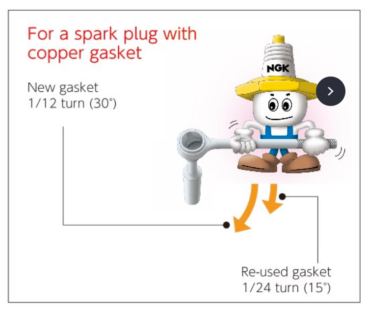

Nõukaaegsed küünlad olid lõõmutatud vaskseibiga ja neid pingutati võtmega 1/12 pööret.
Kui küünal jäi 180 kraadi (1/2 pööret) valesti, siis löödi augurauaga 0,7-0,8mm (1/2 keerme sammust) lõõmutatud vaskplekist lisaseib küünlale ja mingeid liigseid jõuvõtteid ega küünalde viilimist ei olnud vaja kasutada.
(ALMAVÜ kirjastuses oli trükitud juhendraamat, et kuidas Mossest võistlusautot ehitada ja seal oli kõik joonised alates puurist ja kere tugevdamisest kuni mootori ümberehitamiseni kirjas.)

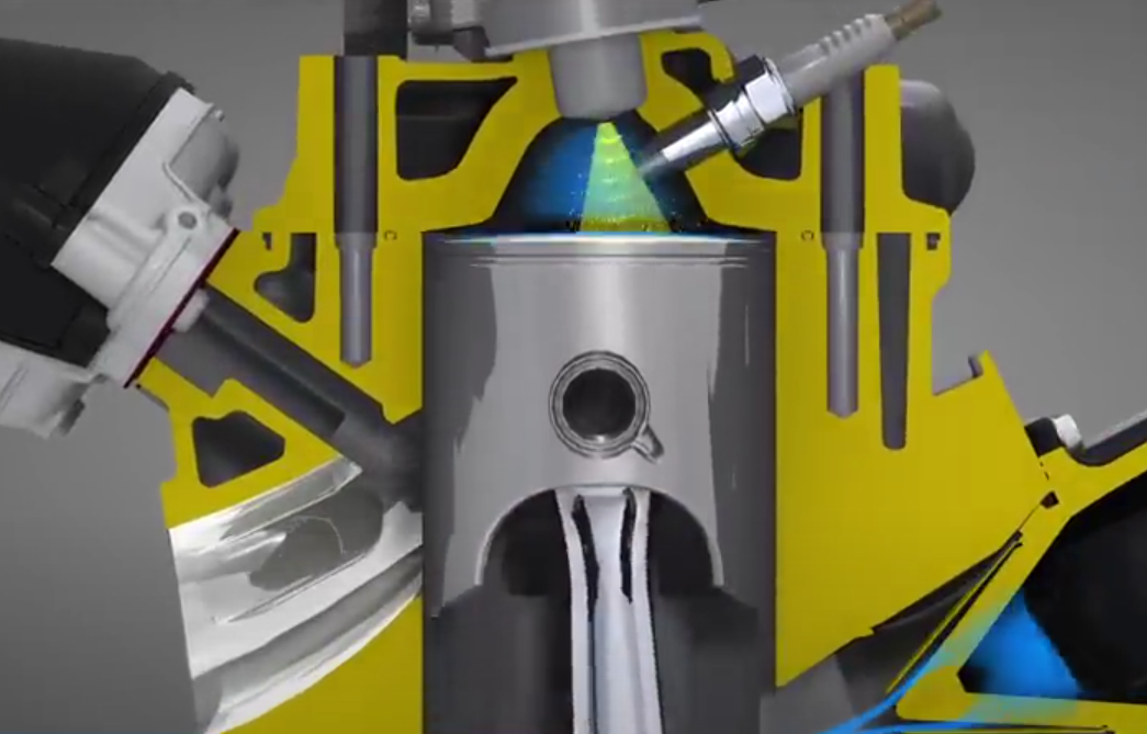

"Lahjasegu mootorite" silindritesse tekitatakse erinevates punktides erineva kontsentratsiooniga bensiiniaur ja et selle auru õige kontrsentratsiooniga segu satuks sädeme ligi, peab küünal kütusesegu liikumise suunas asuma õiges põlemiskambri ruumipunktis ning massielektrood ei tohiks survetaktis gaaside liikumist segada.
Siin on näide otsepritse pihusti paiknemisest küünla suhtes, kus massielektrood ei tohi olla pihusti poolses küljes.

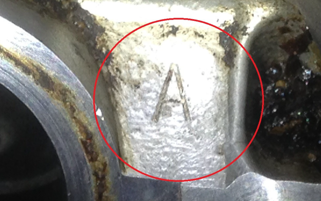

Küünlatootjad sorteerivad margipõhiseid küünlaid vastavalt massielektroodi kinnituskohale lisatähtedega: A,B,C,D ja märgivad märgiga küünla kuuskandile massielektroodi kinnituskoha.
Vajalikku küünla tähte ei leia auto tootja tehnilistest andmetest, vaid see on plokikaane põhine ja selle tähe leiab plokikaaselt, kui õigelt kohalt pind puhastada:

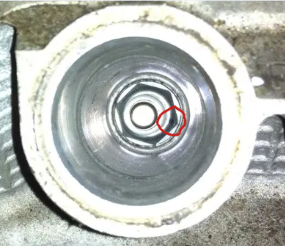

Positsiooni märk küünlal, must täpp rõngas, asendi visuaalseks kontrolliks:
Kui vajaliku nurgaga originaalküünlaid ei ole saada või on soov kasutada asendusküünlaid, siis tänapäeval on saadaval "küünalde positsiooneerimise seibid":

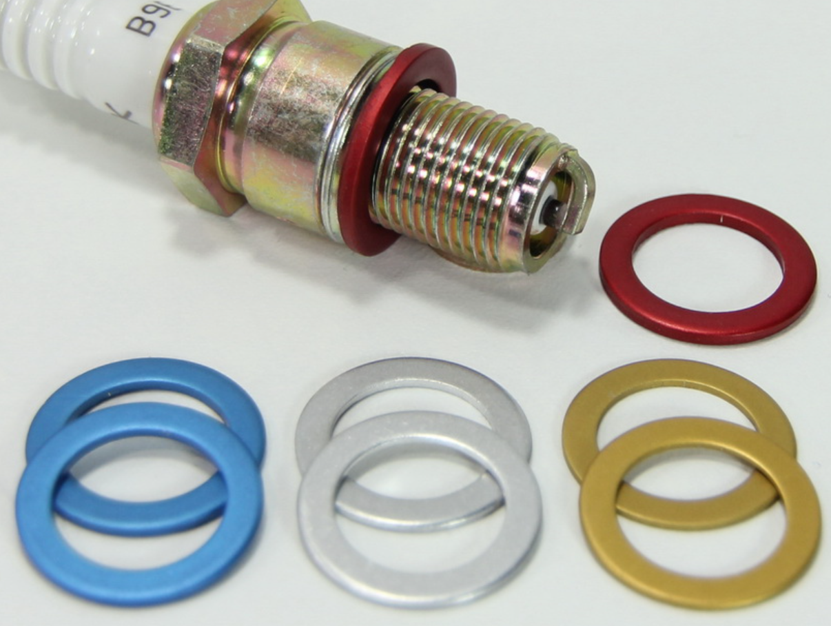

OLAVI kirjutas: 28 Veebr, 2025 17:47 Kui vajaliku nurgaga originaalküünlaid ei ole saada või on soov kasutada asendusküünlaid, siis tänapäeval on saadaval "küünalde positsiooneerimise seibid":
Seibid on eri värvi, vastavalt paksusele ja vana küünalt eemaldades peab jälgima, et vana seib ei jäänud kohale.
Seibe kasutatakse üks kord, sest teisel kasutusel on need juba jäigad ja ei pruugi tihendada.
Siis on ju samapidi, mis tavapärasel viltu asetatud küünlaga kaheklapimootoril.
