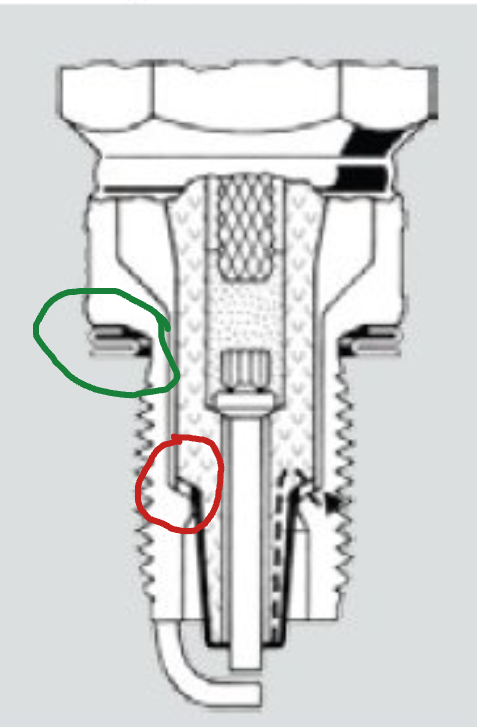

Nii saab kah. Lihtsalt võimalik on see saavutada ka pisikese lauakäia ja küünalde olemasolevate tihendseibide väikse töötlemisega.
See on kaasaegse küünla tihenduste läbilõige.
Punasega on küünla isolaatori tihend, mille lekke tõttu tekib isolaatorile "kollane rõngas".
Rohelises rõngas on küünla keerme tihend (uue paksus 2,15mm).
Kui see (vedru)seib on tootja poolt ettenähtud 1mm võrra (tööasendisse) kokku surutud, siis näita et millise koha pealt õnnestub see seib näiteks 0,5mm õhemaks käiata, et see tihend jääks oma otstarvet täitma?

Olen seda korduvalt teinud :dont_know:
Ei ole ükski küünal läbi lasknud.
Mossel tuli kahele küünlale panna ka teine seib lisaks, muidu ei saanud õiget asendit.
Vaskseibe pole viitsinud hankida, olen küünalde enda rõngastega seni hakkama saanud.

Jagad siis teistele ka seda kunsti, et kui 3 kordseks kokku valtsitud seibi, mille kogupaksus on kokkupressituna 1mm, et kuskohast saab seda seibi käiaga õhemaks teha, nii et see seib tagaks piisava tihenduse ja temperatuuri ülekande?
Kindlasti saab "õhema seibi tarkuse" raske raha eest maailma küünlatootjatele maha müüa, sest kogu maailmast toodetavate miljardite küünlaseibide pealt saab hulga metalli kokku hoida.
(Mosse vända hooratta sai ka 5kg kergemaks treida aga ei tea miks autotehased seda metalli kokkuhoiuks ei tee?)

Sa üritad jälle asjast teha ainult sulle arusaadavat, sõnulseletamatut raketiteadust.
See, mitu korda kortsus on see plekist tihend, ei oma erilist tähtsust, peaaasi, et peab.
Selle rolli võib väga edukalt täita ka mõnest pehmemast metallist seib ilma igasuguste "kortsudeta".
Olles selliseid asju praktikas teinud, võin kinnitada, et saab ja on tehtav.
Seepärast, et eesmärgid on erinevad. Samas võib öelda, et vastavalt ettevalmistatud mosse mootor on võimsam ja paremini pöördesse minev kui antud tehas eales seda teha on suutnud.
Igasugu volditud plekkseibe on vaja teha seepärast, et tänapäeva auto ehitamise üks kriteeriume on ka "lollikindlus" ehk et idioodid ei keeraks küünlaid üle.

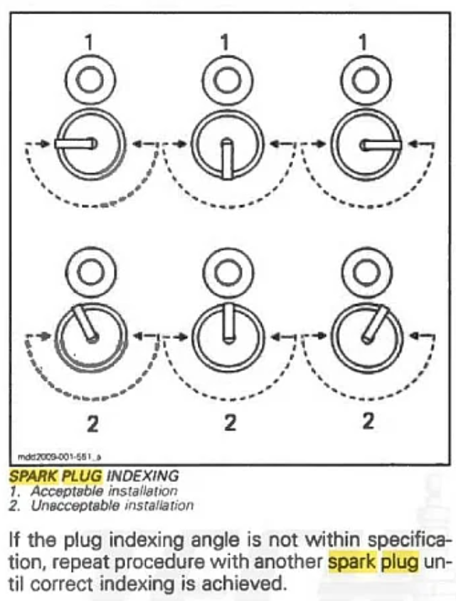

Neile, kes ei suuda mõista, et tegu ei ole mitte "tuunitud nurgaga" vaid "nurga sektoriga kuhu küünal jääda ei tohiks" on Rotax (Sea-Doo kelk, jett, lennuk) loonud lihtsasti mõistetava pildi, et millisesse sektorisse ei tohiks jääda külgelektrood.
Nagu siit aru saada, siis enamus juhtudel võib küünlaid täitsa suvalt mootorile keerata ja mootor töötab probleemideta.
Aga kui küünla külgelektrood juhtub jääma "halba sektorisse", siis võivad tekkida tüütud, väga raskesti leitavad probleemid, kui seda vajalikku pisiasja ei tea.
Kui 6 silindrisel mootoril ei tööta korralikult 1-2 silindrit, siis juht ei pruugi seda isegi märgata aga kui 2-3 silindrilisel mootoril osa silindreid ei tööta, siis seda on juba eemalt tunda.
Ehk kui kaasaegse mootori töös esineb pärast küünalde vahetust häireid või lonkaval probleemsel mootoril arvuti konkreetset viga ei näita, siis tasub kontrollida/muuta küünalde asendeid.

1 väheseid kordi, kelle toodangu kohta su jutt on ja tõenäoliselt on siit veel puudu konkreetsed mudelid.
Ehk palun ärge manipuleerige teh infoga ja kandke seda suvaliselt üle teistele asjadele. Nii lihtne see ongi. Näiteks, eks ürita sellisel küünlal, mis 15 cm sügavuse šahti põhjas, mingit asendit tagada (tegu on BMW G30 540i mootoriga, sel on ka otsepritse, osa nr 12122455258):
See kõlab nagu igivana soovitus veidi uuemas kuues: "Kui ei käi, kontrollige/ vahetage küünlaid!" Ka siis, kui käivitades kohe tunda, et kompressiooni pole jne. :write:
