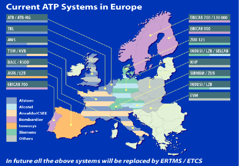

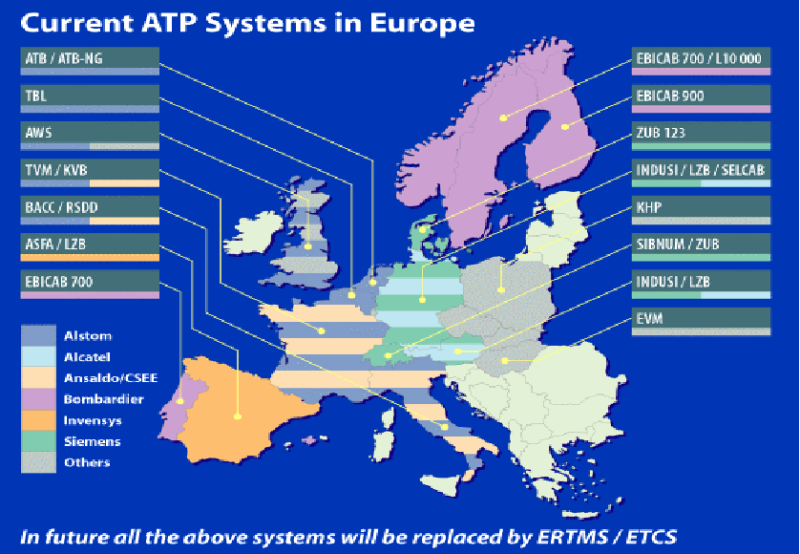

Ainuüksi asjaolust, et Euroopas on valdavalt ühtne rööpmelaius (erandiks on lisaks baltikumile Soome, Hispaania ja Portugal) ei piisa veel, et suvaline rong saaks ühest riigist teise sõita.

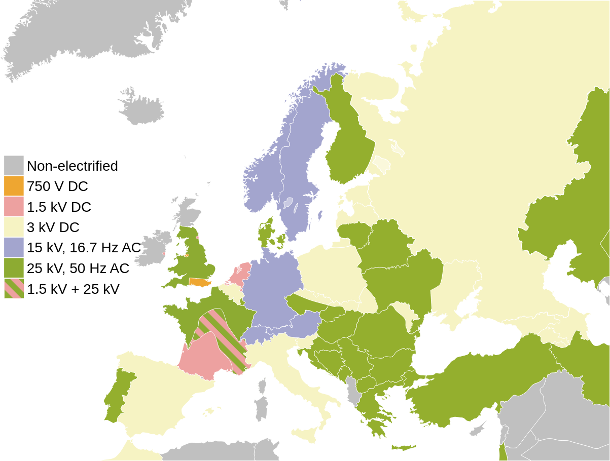

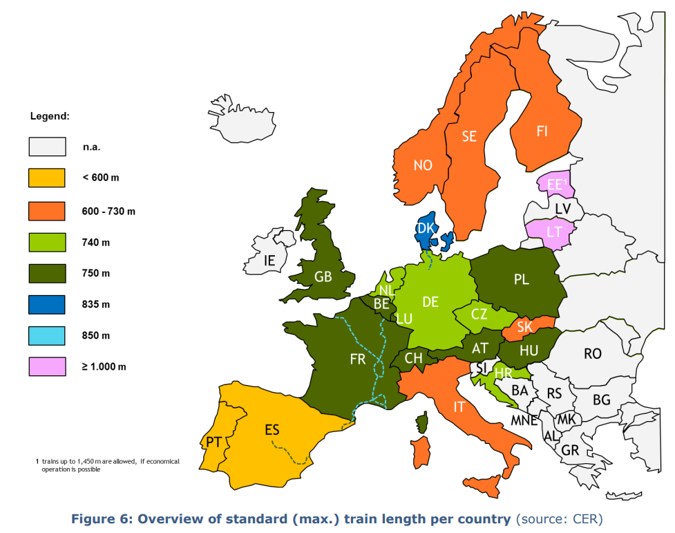

Riigiti on erinevad elektrifitseerimissüsteemid (Eesti muutub selle aasta lõpuks kahesüsteemseks). Varieerub rongikoosseisu maksimaalne lubatud pikkus. Ja kõige olulisem - raudtee juhtimis- ja signalisatsioonisüsteemid on ajalooliselt väga erinevad. Kogu raudteevõrgu ühtsele ERTMS/ETCS süsteemile üleminek on väga pikaajaline protsess, aastaks 2050 tahetakse olulisemad marsruudid sellega varustada.
