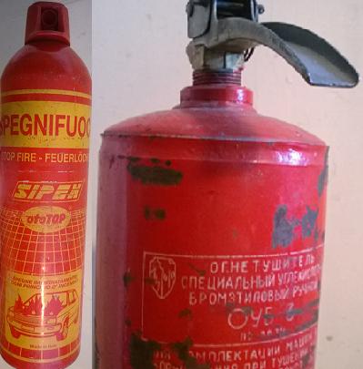

Ise tõid kütusega osaliselt täidetud vanni näiteks. Muuseas kasutaksin mina sellise vanni kustutamiseks kustutustekki või kasvõi koormapresenti. Ilusasti endast eemale laotades muidugi, nagu ema õpetas. :wink:
Ja süsihappekustuti on siis ainus alternatiiv? Minul on autos (vajadusel kustutamiseks, mitte trahvikogujaile näitamiseks) Itaalias toodetud väiksem kustuti, mis mahub ilusasti istme alla ja kodus suurem, N.Liidus toodetud kustuti. Selle veidi väiksema analoogiga õnnestus mul kunagi mõne hetkega kustutada UAZ-452 mootor, mille peale oli tulutult mitu pulber- ja süsihappegaas-kustutit tühjaks lastud.
Kummagi kustuti kontrollimiseks piisab vaid loksutamisest ja tunned kohe ära, kas ainet veel piisavalt järgi. Kasutada saab korduvalt, midagi ei saasta ja erinevalt pulberkustutist jääb ventiil pärast kasutamist tihedaks. Pulbrit võib pärast väiksema põlengu kustutamist isegi järgi olla, kuid rõhk vajub suht kiiresti ära, kuna pulbriosakesed jäävad ventiili vahele.

Kapten Trumm kirjutas:Kütus ei puhu siin pilli.
Lihtsalt süsihappekustuti puhul peab sama efekti saamiseks olema kustuti ise 2-3 korda suurem.
Sõiduauto puhul tähendab see seda, et seda saab hoida ainult pagasnikus (kuhu te salongis panete 6 kg kustuti).
Sealt kättesaamisega võib kaotada väärtuslikud 3-4 sekundit.
Auto põlengu puhul levib tuli lausa sekunditega.
Kütus puhub auto kustutamisel just pilli. Minu kogemus co2 kustutiga on samuti kehva, põleva kapotialuse kustutamisel sain küll korduvalt leegid summutatud, kuid nagu nõiaväel kerkisid need mõne sekundi pärast uuesti. 5l balloon sai ruttu tühjaks ja olin juba valmis auto maha kandma, kui õnneks abivalmis mööduja lahendas probleemi oma pulberkustutiga.
Tõsi, pärast selle läga maha pesemisega sai kurja vaeva nähtud, kuid peamine on ikka see, et auto jäi alles :!:

CO kustuti kohta veelkord, Päästeameti tegelase sõnad, kes käib muuseas ka tanklatöötajaid koolitamas, :" Kummagil neist pole järelkustutusmõju, pulbrit jätkub sekundiks-pooleteiseks rohkem (kuuekilone pulber ja viiekilone CO), pulber hävitab kõik elektrilised seadmed ja pehme mööbli, räpane kustuti". Viimast lauset võin isiklikest kogemustest kinnitada, akulaadija, alaldi 220\12V, käia mootor, ventilaator, kõik läks hävingusse. Lisaks 4 tundi ruumi koristamist tööstusliku tolmuimejaga, mille tagajärjel toasuurune ruum tahtis veel korduvat järelkoristamist. Ja tegu oli kõigest kilose autokustutiga. CO on küll tunduvalt kallim osta, kuid on ka korduvkasutatav, erinevalt pulbrist.

Vastuseks ka Fuchs`ile:
Süsihappegaas-kustuti puudused on reaalsed, kuid pulberkustuti, vaatamata oma eelistele, tekitab siiski rohkem kahju kui kasu. Pole kahjuks kodus seda materjali käepärast, kuid lennunduses, kus reeglid on väga täpselt paika pandud, on pulberkustuti kasutamine kokpitis ja sellest isoleerimata ruumides keelatud.
Põlemisprotsessiks on vaja kolme komponenti - kütust, hapnikku ja protsessi käigushoidmiseks vajalikku temperatuuri.
Vesi- või vahtkustuti jahutab ja mingil määral isileerib kütuse hapnikust, kuis pinge all olevate elehtriseadmete kustutamiseks ei sobi;
Süsihappegaas jahutab ja isoleerib hapnikust, kuid aurustub kiiresti. Lisaks on oht käte külmakahjustusteks (lolli kasutaja puhul) ja vingugaasimürgistuseks (suht ebareaalne);
Pulber isoleerib hapnikust. Ei jahuta ega tekita deformatsiooni, kuid saastab ja tekitab katkestusi elektriahelates. Mootoriruumi isegi sobiks, kuna tänapäevaautodel on seal tolmukindlad pistikud, kuid salongis on lülitid jm. kaitsmata. Halvemal juhul võib see viia katastroofini. Kasvõi seetõttu, et stopptuli ei sütti hadapidurdusel ja teine auto sõidab tagant sisse;
Haloonkustutid on lennunduses piloodikabiinis ja sellest eraldamata ruumides kohustuslikud, mujal keelatud, kuna freoon lagundab Maad kaitsvat osoonikihti. Massiliselt neid kasutada ei saa.
Jäävad veel haloonkustutitega sarnaste omadustega bromüül- ja muud analoogsed kustutid.
Bromüül-süsihappegaaskustuti sobib hästi hõõguvate materjalide kustutamiseks, mis tavalise süsihappekustuti kasutamisel uuesti süttiksid, kuna bromüül immutab hõõguva materjali läbi. Süsihappegaasisisaldus on kustutusaines alla veerandi. Ka on rõhk kustutis väike, mistõttu kustuti õhukesest, keevitatud lehtmetallist korpus on kerge. Ka ei toimu leekidesse jäänud kustuti mehhaanilist plahvatust korpuse killunemisega.
Aga loomulikult peab autos olema sellelesamale autole ohtlik pulberkustuti, kuna grupp seltsimehi vajab pulberkustuti kohustusliku iga-aastase kontrolli tegemise eest pappi! :evil:
