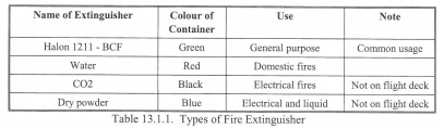

Lennunduses, kus kõik on ülitäpselt reglementeeritud, arvavad reeglite loojad teisiti.
Mujal kui lennunduses on haloonkustutid keelatud, kuna haloonid lagundavad osoonikihti, kuid:
