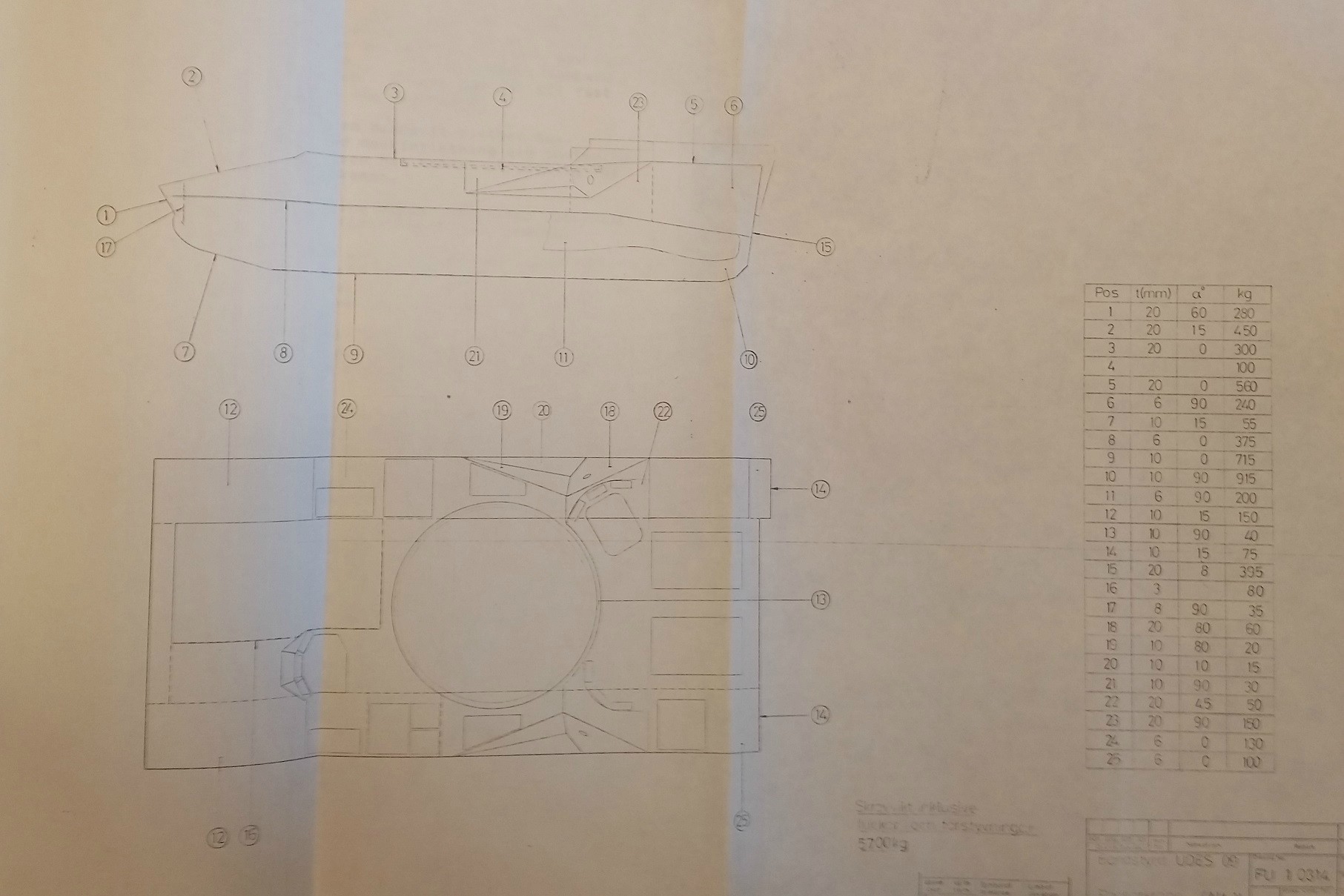

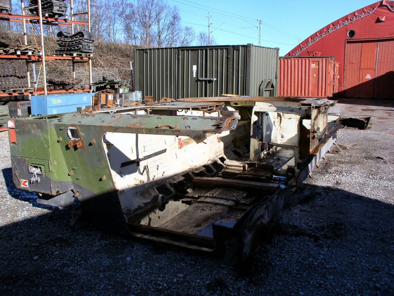

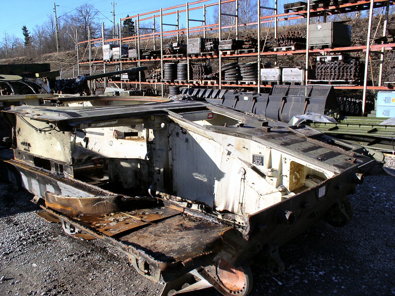

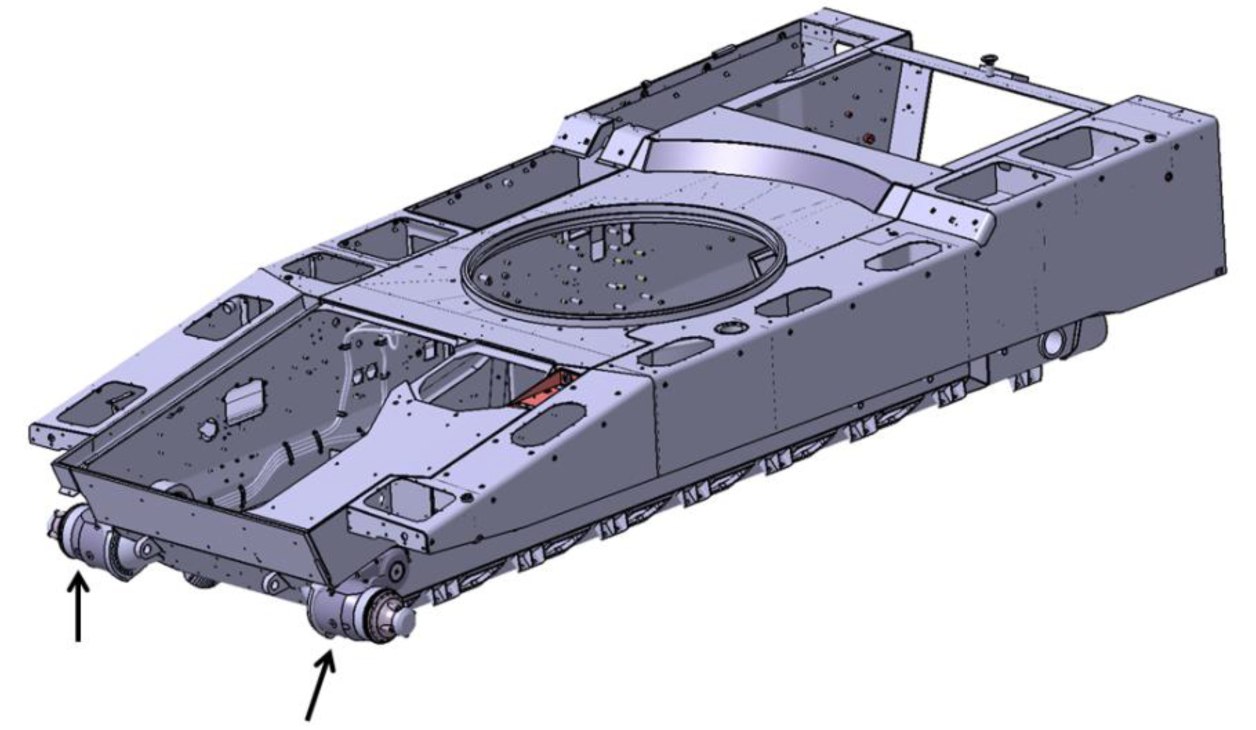

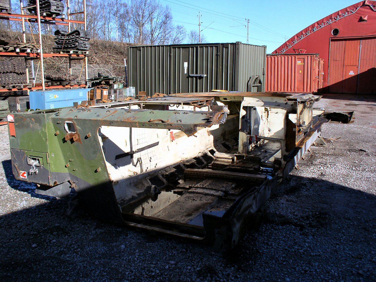

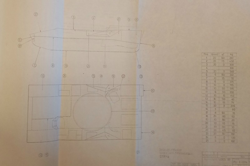

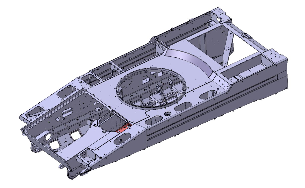

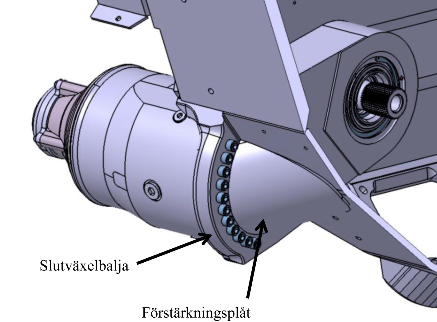

Postitan siia mõned pildid CV90 kerest, mis ma netist leidnud olen.
UDES 09 prototüübi, millest lõpuks arenes CV90, soomuse paksused:

Re: Tankid EKV-le elik "soomusmanöövrivõime"
Selle Norra kerel on näha, et 30 mm kaitseks on kasutatud analoogseid geomeetrilisi trikke nagu BMP-l, see õhuke soomusplaat mootori ja juhi kohal ei peaks isegi 45 kraadise tabamisnurgaga vastu mingitele 30 mm tabamustele. Nina alumises osas aga analoogselt jällegi BMP-ga ekraniseerimist ehk olulise peitmine massiivse käiguosa varju. Niiet midagi uut siin päikse all pole, trikke peavad tegema ka CV loojad, kellele antud massipiirid on kaugelt avaramad kui BMP loojatele anti.
Tegelikult see prototüübi eesmine glassii, 15 kraadise nurga all olev 20 mm soomus, kannataks vene 30 mm soomustläbistava moona ära küll. Sellest allpool olev 60 kraadise nurga all olev soomus jääks aga hätta. Osadel CV90 piltidel on ka näha, et see kipub olema esimene koht, kuhu lisasoomust kinnitatakse. See on ilmselt selline aktsepteeritav kompromiss olnud, sest tõenäoliselt eeldati, et need masinad kasutavad maastiku varjet, et nõrgem osa soomusest ära katta. Torni kohta infot pole, kuid võib eeldada, et see on kõige paremini soomustatud osa. Ülejäänud külgedel olev soomus on mõeldud pigem käsitulirelvade kuulide peatamiseks (max 7,62 mm kaliiber). Ma pole meie masinatel veel lisasoomust näinud, kuigi poldiavad selle jaoks on olemas ja hollandlased on nendel masinatel lisasoomust ka kasutanud.
