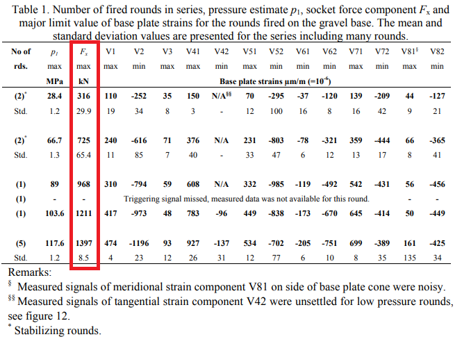

Panen puhtalt mälu järgi aga 120mm tagasilöök on ca 30 tonni. Hüdraulika vähendab seda 2/3 ehk 10 tonni peale. CV-90 kere võib vabalt selliste löökide talumiseks loodud olla, sest kaalub ise juba üle selle ja on arvestatud ka sellega, et maastikul liikudes saab masin täiendavaid lööke.
Tegelikud jõud on ikka oluliselt suuremad. Maksimaalne koormus on keskeltläbi 140 tonni.
socket force.png (64.8 KiB) Vaadatud 6899 korda
http://rmseura.tkk.fi/rmlehti/2011/nro4 ... 2011_2.pdf
Postitusi: 44186
Re: Tankid EKV-le elik "soomusmanöövrivõime"
140 tonni vertikaalsuunalist jõudu selle masina kaalu juures tähendab koormust veermikule, mille juures see iga lasuga põhjas käib.
Mäletan kuskilt loengust, et sõiduauto veermik arvestas dünaamilist koormust auto täismass x2.
Soomusmasinal on see varu kindlasti suurem.
