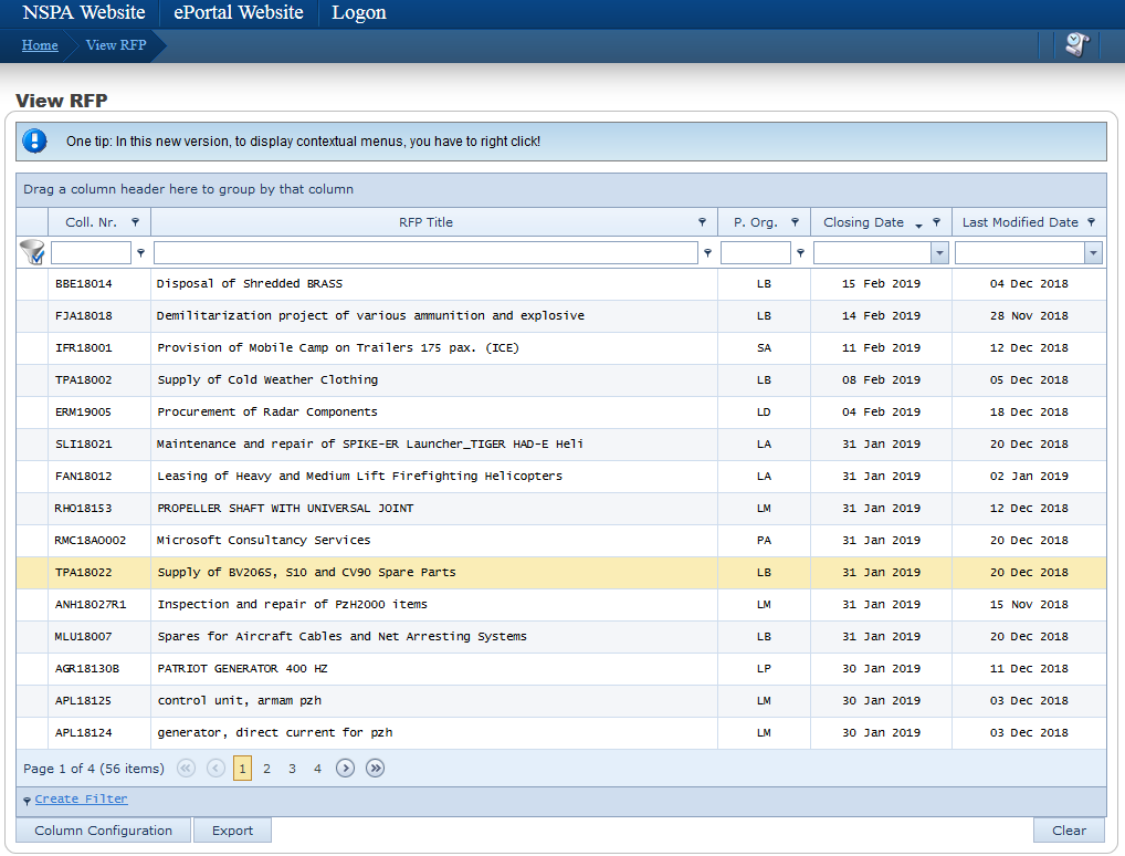

Ja CV90 varuosade tootjate otsing käib NSPA-s (NATO Support and Procurement Agency) täie auruga (ei tellita default kohe otse BAE-lt)
https://eportal.nspa.nato.int/eProcurem ... 8022%20%20
