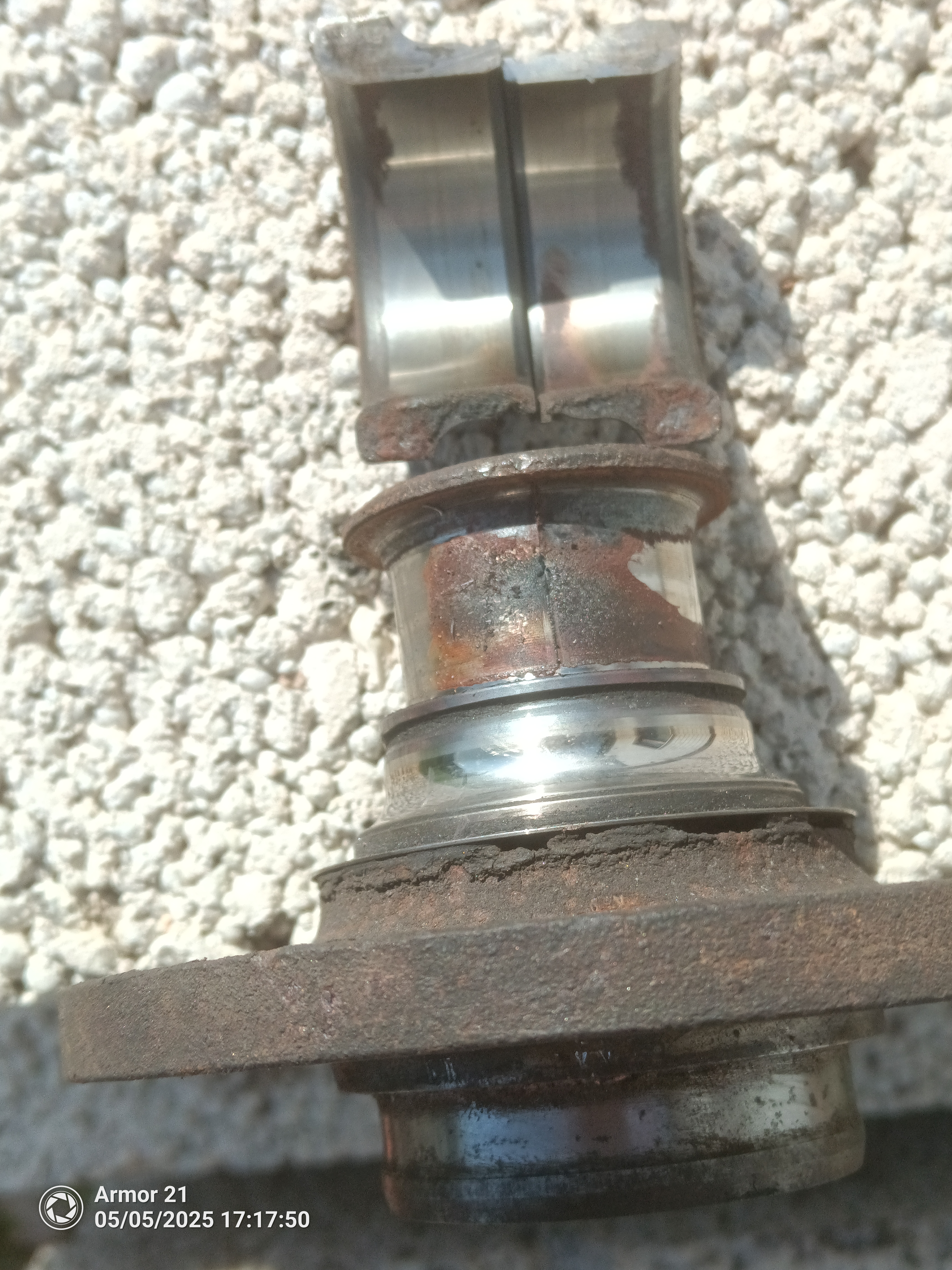

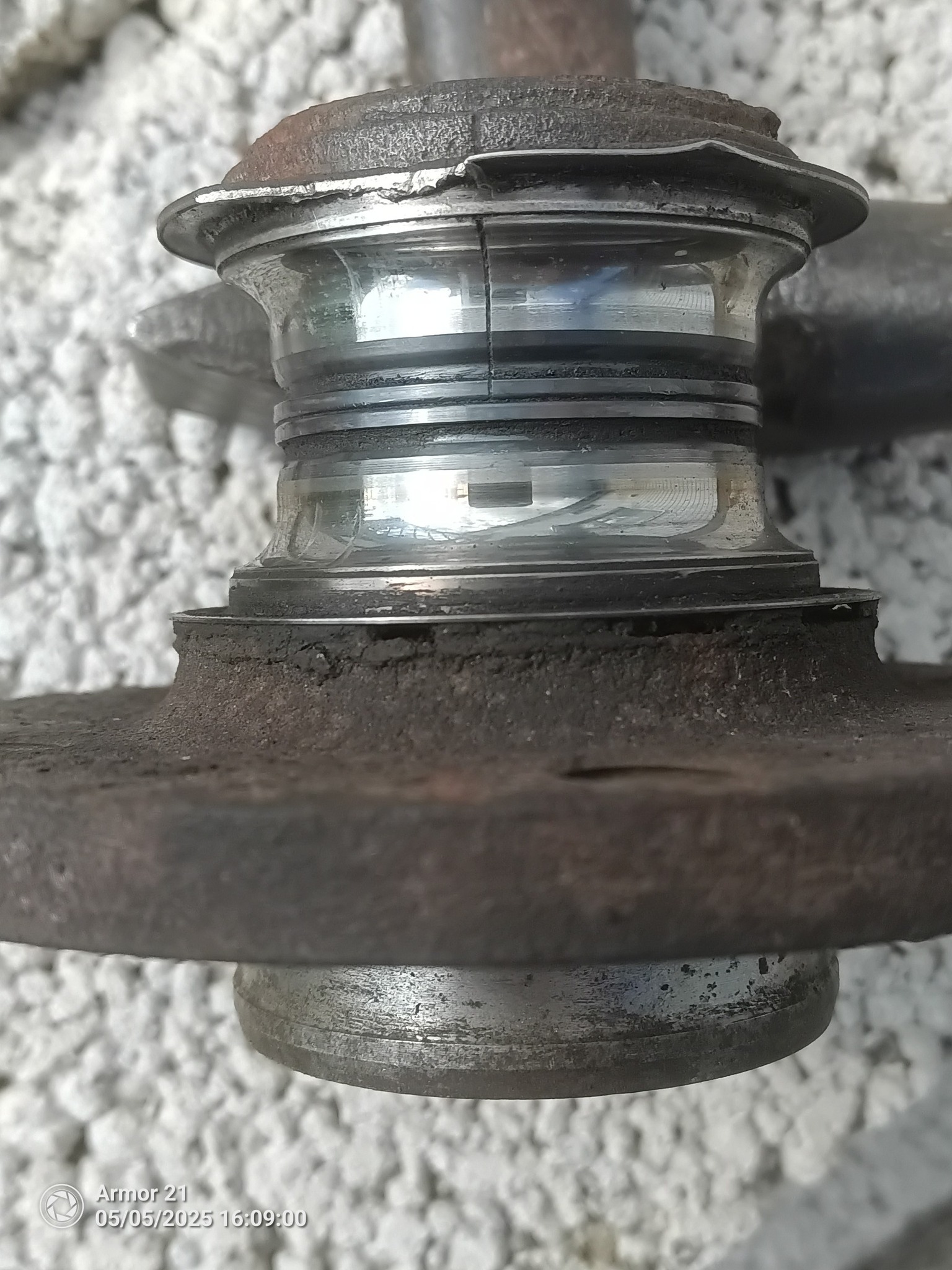

Kui palju seisnud auto rattalaager äkki undama hakkab, siis see ei pruugi olla mitte laagri kulumine vaid rooste on pugenud laagrivõru alla ja selle puru pressinud.
Kuni laager ei kuumene ja lärm ei häiri, siis sellise laagriga võib heal juhul sõita veel tuhandeid kilomeetreid.
Sisemine võru puruneb all oleva rooste tõttu risti:
(Ülemise laagri ülemises ääres asuv väljalõikega serv on ratta kiirusanduri magnetvöö.)
Välimine võru puruneb laagripesa roostetamisel pikki kuulitee põhja:

OLAVI kirjutas: 06 Mai, 2025 0:22 Sisemine võru puruneb all oleva rooste tõttu risti:
See on tehnoloogiline soon määrde juhtimiseks veerekehadeni. :D
Tegelt kas on kindel, et seda pole välisvõru eemaldamise jõuvõtetega sinna tekitatud? See üks ristsoon ei tohiks laagrit undama panna, parem tasub vaadata sisevõru tööpindu mis on parajalt krobelised (eriti hästi näha pildilt võru vasakult ja paremalt otstest).

Walter2 kirjutas: 06 Mai, 2025 8:24 See on tehnoloogiline soon määrde juhtimiseks veerekehadeni. :D
Kuna vesi on suht nirude määrimisomadustega, siis see vesi muutis laagris oleva liitiummäärde seebiks ja ei aitanud pikendada laagri eluiga.
Välimine võru sai relakaga läbi lõigatud ja see ei mõjutanud mitte kuidagi pildil nähtavat roostes prao servi.
Siin on võru ka teiselt poolt läbi lõigatud ja on näha vana roostega praoservad ja laagrivõru alune pind.
Sellel autol olid all naelrehvid aga kuna naelrehviilma oli vähe, siis auto enamus aega seisis ja ju siis külmaga kahanedes tõmbas laagri lõhki.
Linnakiirusel ja talverehvide müra taustal ei olnudki nagu midagi häirivat aga kui suverehvid said alla, siis maanteekiirusel oli hääl juba väga vali, mida sügisel ei olnud.
Linnavahel oleks selle laagriga saanud veel vast mitu aastat sõita (subwoofri abil), sest korduvatel Tall-Tart otstel ei ületanud laagrite temperatuur +35C.
