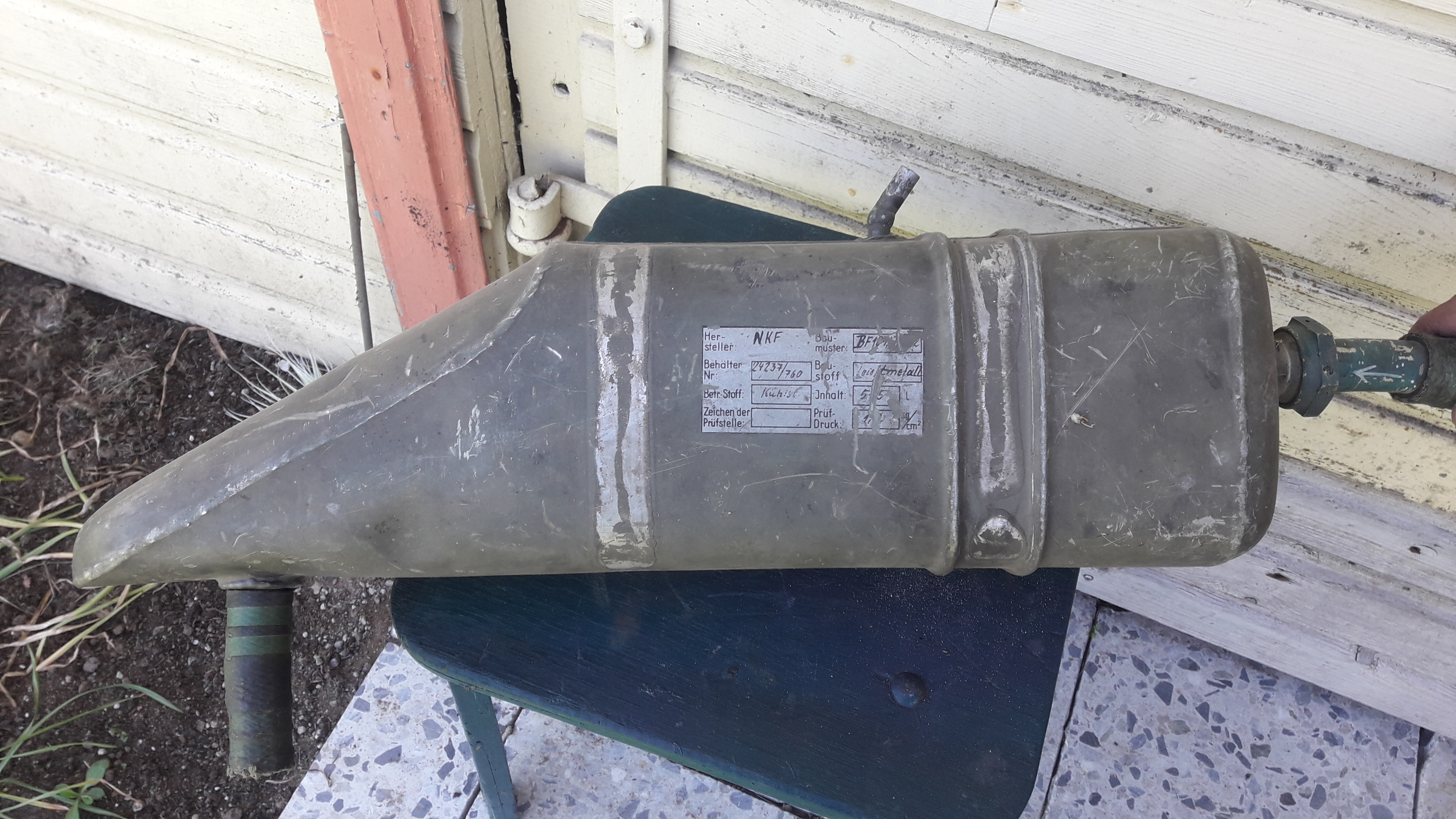

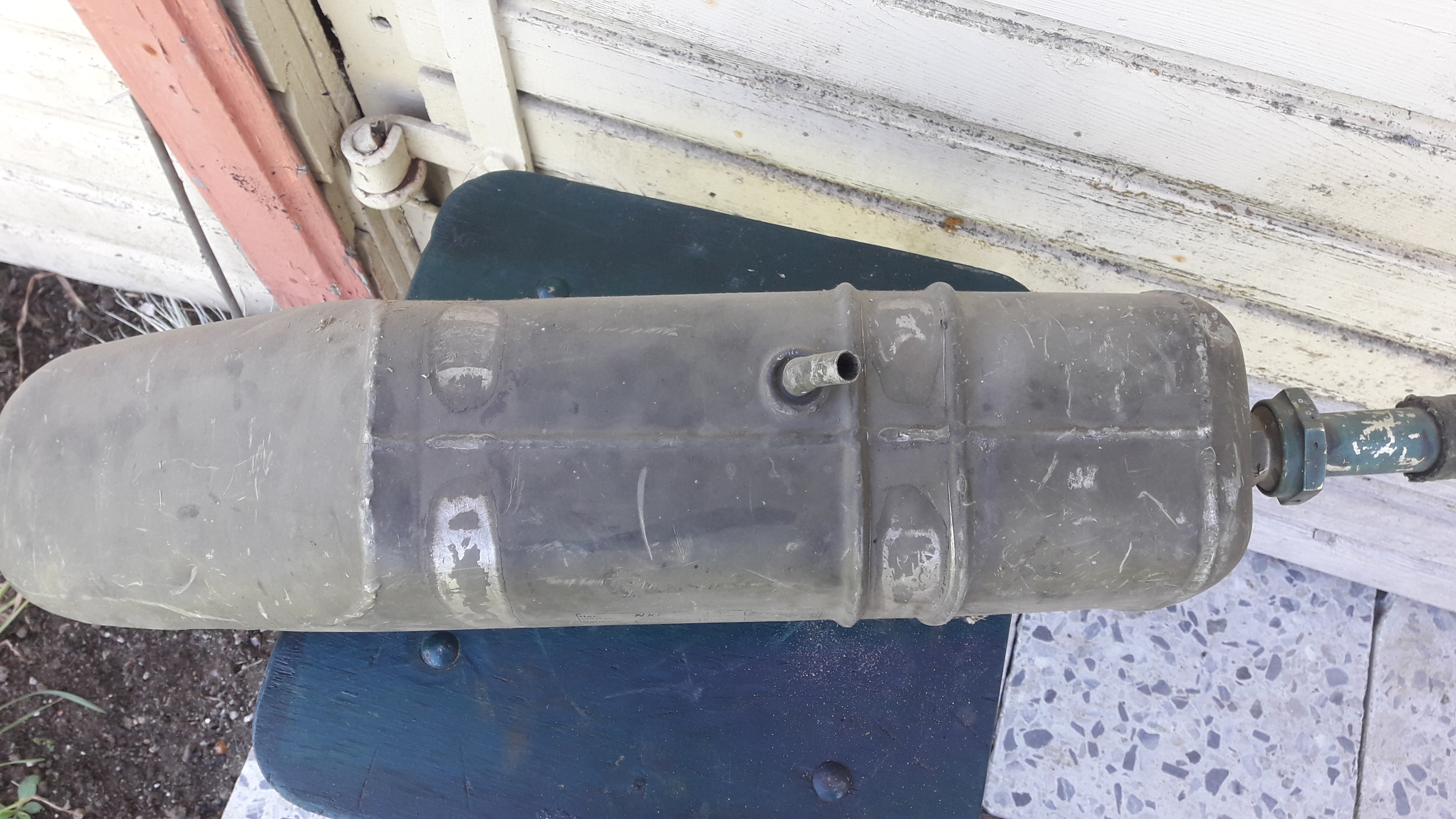

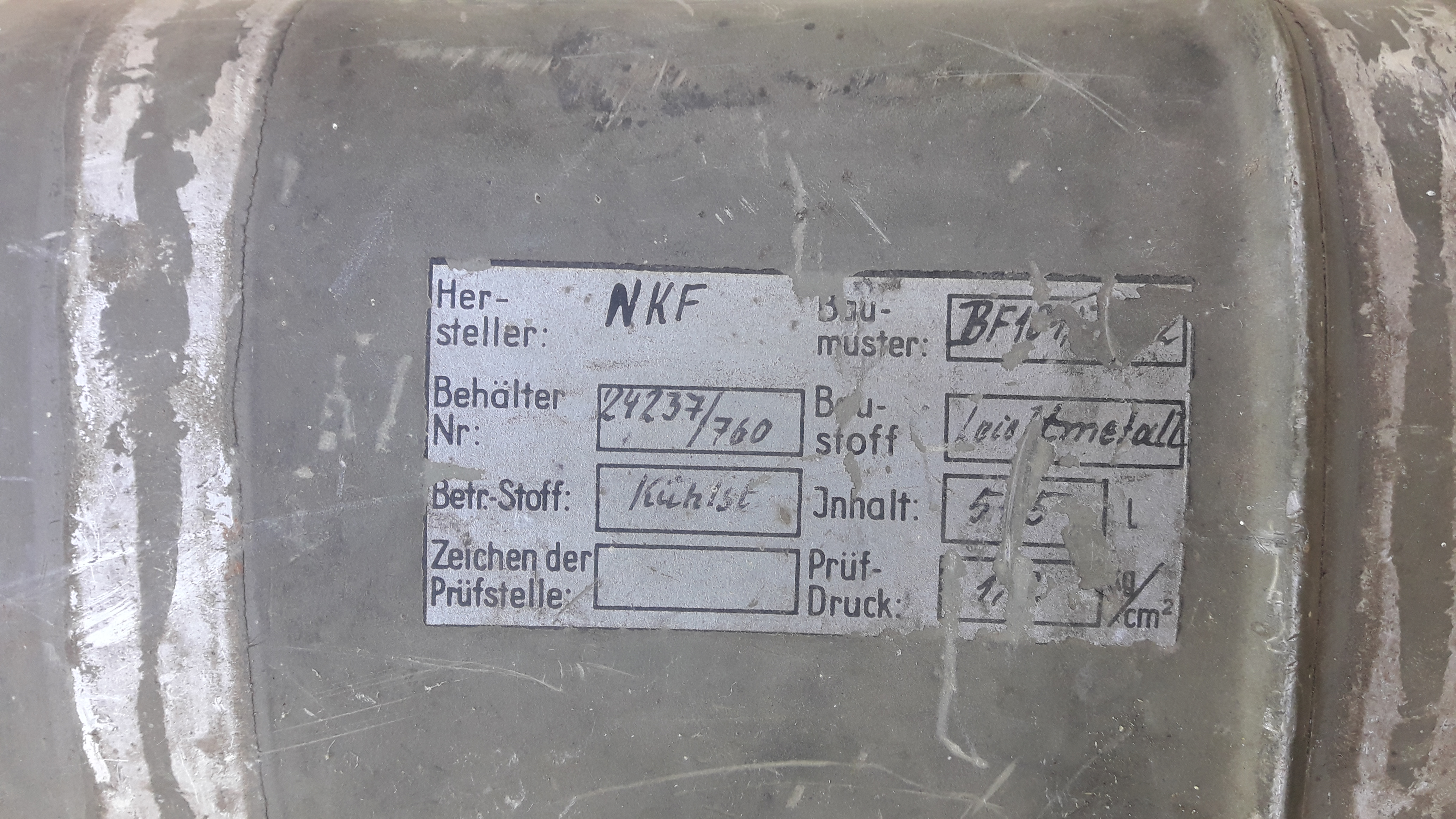

Saksa lennuki jahutusvedeliku paak
Postitus Postitas p33trus »
Mis lennukile kuuluda võis?
Kirs
Postitusi: 1103
Liitunud: 21 Jaan, 2009 10:50
Re: Saksa lennuki jahutusvedeliku paak
Postitus Postitas Kirs »
Äkki Messerchmitt Bf 109 parempoolne paak.
p33trus
Postitusi: 54
Liitunud: 30 Juul, 2017 16:32
Kirs kirjutas:Äkki Messerchmitt Bf 109 parempoolne paak.
p33trus
Postitusi: 54
Tänud ,too see vist ongi.
