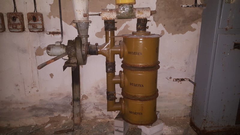

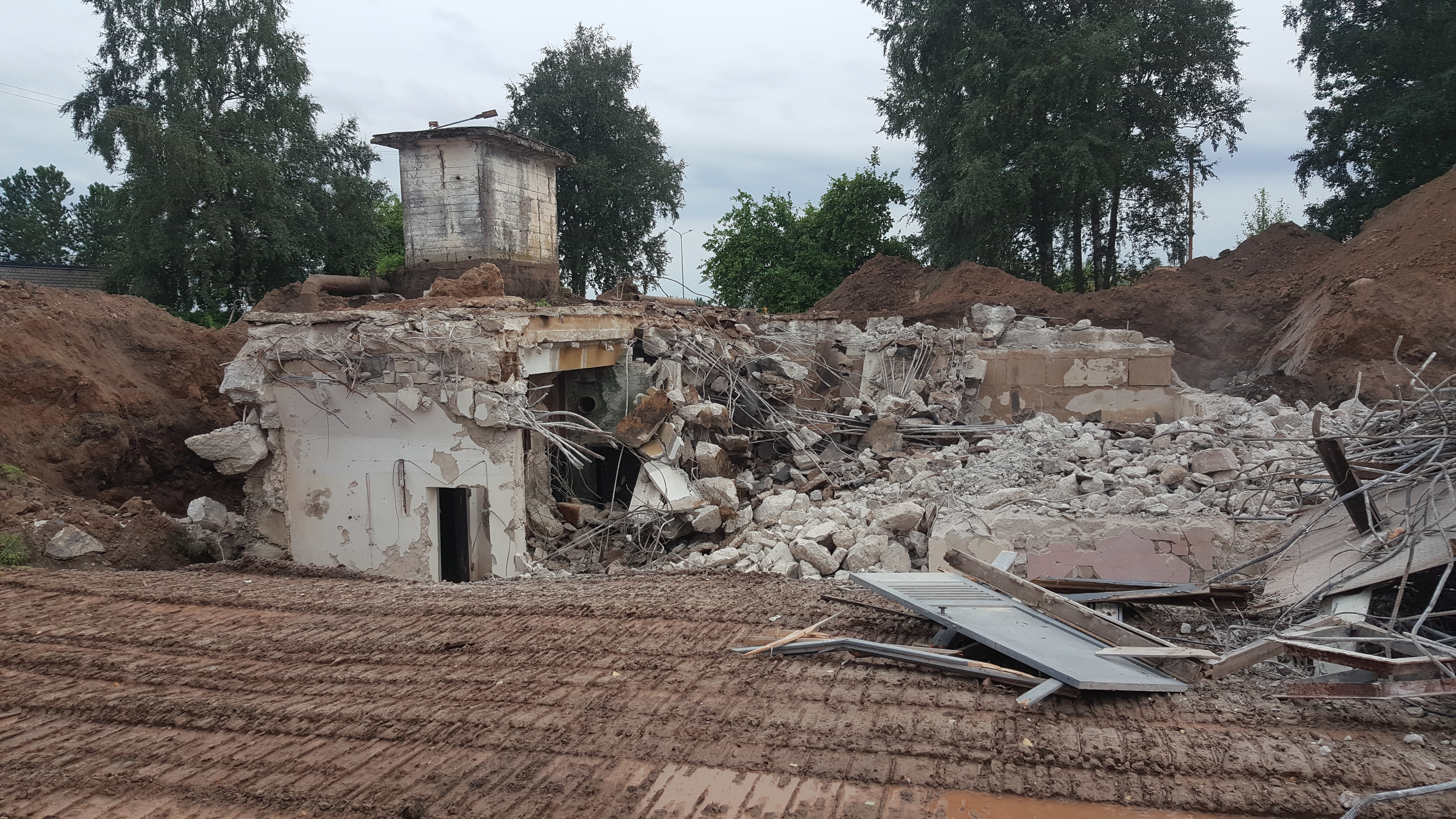

Tere! Käisin ka perega võimsas Läti varjendis. Kuna giid oli pisut tüütu loba ja huumorisoonega mees, siis jäin grupist maha ja pildistasin, palju suutsin. Tekib aukartus ja lugupidamine nende meeste ja naiste suhtes, kes sellise keskuse suutsid esmalt paberile panna ning hiljem ka realiseerida. Plaanin ka ise üht muuseumitüüpi punkrit ehitada ja seepärast ka kõrgendatud huvi kõikvõimaliku inventari suhtes. Kui Tartus leivakombinaadi varjendit lõhkuma asuti, püüdsin omanikele lähedal seisvaid isikuid küll veenda selle töö mõtetuses, seda enam, et visioon oli asemele ehitada unikaalne drive in putka, millest saab osta produkte, mis poelettidele ei pruugigi jõuda. Tänaseks on see jama realiseerunud ja tõesti on üks üpris koleda arhitektuuriga müügikoht seismas peaaegu samas kohas, kus varasemalt asus punker. Autodekolonne ja inimhorde ei ole seni putkat piiramas näinud ja seetõttu on veel eriti kahju, et punker raiuti välja ning asemele ehitati pm parkla, kus ükski auto ei pargi.
Õnneks sain enne vanametalli käpa peale olulistele detailidele nagu siseuksed jms trään. Aasta hiljem komistasin osta.ee-s juhuslikult kaupmehehärra otsa, kes müüs üht oranži kiivrit. Kui selle kätte sain, küsis müüja, kas tahan veel midagi sarnast. Seejärel selgus, et see sama mees oli 2000 alguses samas punkris korjel käinud ja enamuse alles jäänud nodist koju tarinud. Nii õnnestus lisaks soetada hulgim kiivreid, gaasimaske, al.lusikaid ja mis peamine, Kalev Timbergi jt asjaosaliste allkirjadega suure kastitäie dokumente, mis kõik kirjeldasid toonase leivakombinaadi varjendi elu ja plaane. Samuti sain kolmest elemendist koosneva filtritesüsteemi, hea kopamees halastas ja tiris ettevaatlikult maapinnale ka mõned ventilatsioonitorud. Kokkuvõttes olen rahul, aga nagu ühes teises teemaski kirjutasin, siis jube kurb, et sellised objektid vahetatakse koledate uberike vastu. Teises teemas kirjeldasin pisut Raadi lennujuhtimistorniga seonduvat. Lisatud ka mõni foto.
