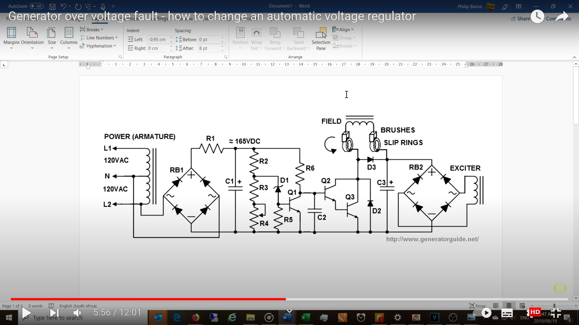

Küsimus rohkem teoreetiline, kuid kui tarbida 3 faasilisel genekal 1*230V asemel kahe faasi vahelt 400V. Siis peaks generaator olema ju paremini koormatud? Osadel generaatoritel on ka mähised ümber lülitatavad nii et saaks faasipingena 3*120V ja liinipingena 3*230V.

Tegelane5 kirjutas: 12 Okt, 2023 12:23 Küsimus rohkem teoreetiline, kuid kui tarbida 3 faasilisel genekal 1*230V asemel kahe faasi vahelt 400V. Siis peaks generaator olema ju paremini koormatud?
Kuna maailmas tehakse väga palju erinevaid generaatoreid, erinevate skeemidega ja rääkides "odav"generaatoritest, siis ei tea seda ennem, kui on teada saadud antud generaatori tegelik skeem.
Kas pingereguleerimine toimub kõigi faaside pealt või kontrollitakse ainult ühte faasi, kui antud genekas on ettenähtud ainult 3F koormuse toitmiseks.
Lisan näituseks ühe tehniliselt lihtsa 2F 120V/240V generaatori skeemi.
Sellistel (odav)generaatoritel on tavaliselt mähised tähte lülitatud ja 230V pinge võetakse faaside vahelt, mitte ei raisata raha liigse lüliti peale.
Kuigi sellisest kahepingelisest generaatorist saab erinevatest väljundpesadest toita samaaegselt kolme 1F tarbijat, siis sellisest generaatorist ei saa toita meie 3x230V majakilpi.
