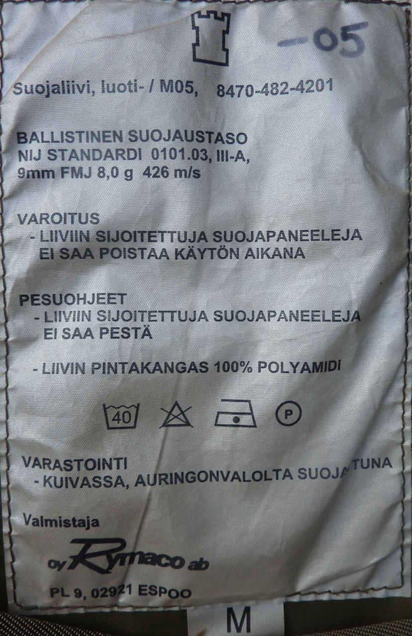

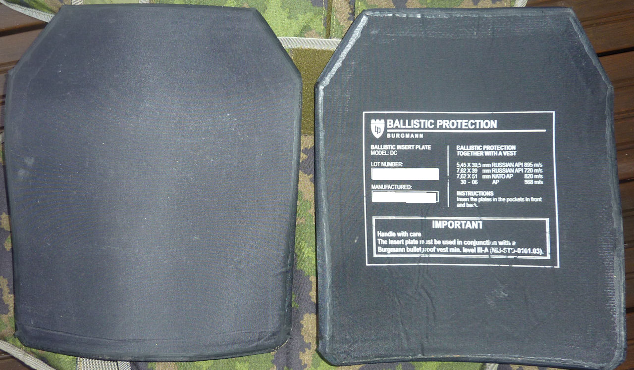

Ma panin siia fotod SKJ M05 kaitsevesti sees ja plaadi peal olevatest infodest ja nagu näha, siis pehme osa kaitsetase on IIIA, mis suudab kinni pidada ka püstolkuulipildujast lastud 9 mm kuuli, lisaks on kuulikaitseplaat selgelt NIJ IV, mis minu teada kaalub suurusjärgus 2,5 kilo. EKJ tingimustes nõutakse täiesti ilmselt III klassi kaitseplaate, ehk siis eeldatakse, et venelastel ei ole ega tule nähtavas tulevikus AP kuule. Minu arvates on see rumalus, sest kaitsevestid hangitakse vähemalt 10 aastaks ja keegi ei suuda ennustada, mis ohud selle aja jooksul tekkivad. Selge on üks, kuulide läbivus läheb pigem paremaks. Kui 2x 2,5 kilo kaitseplaati on liiga raske, siis võetakse 1 või mõlemad plaadid välja või jäetakse kogu kaitsevest maha. Ma olen täiesti kindel, et isegi EKJ soovitud 1,6 kiloste kaitseplaatidega leidub palju inimesi, kelle jaoks need on liiga rasked.
