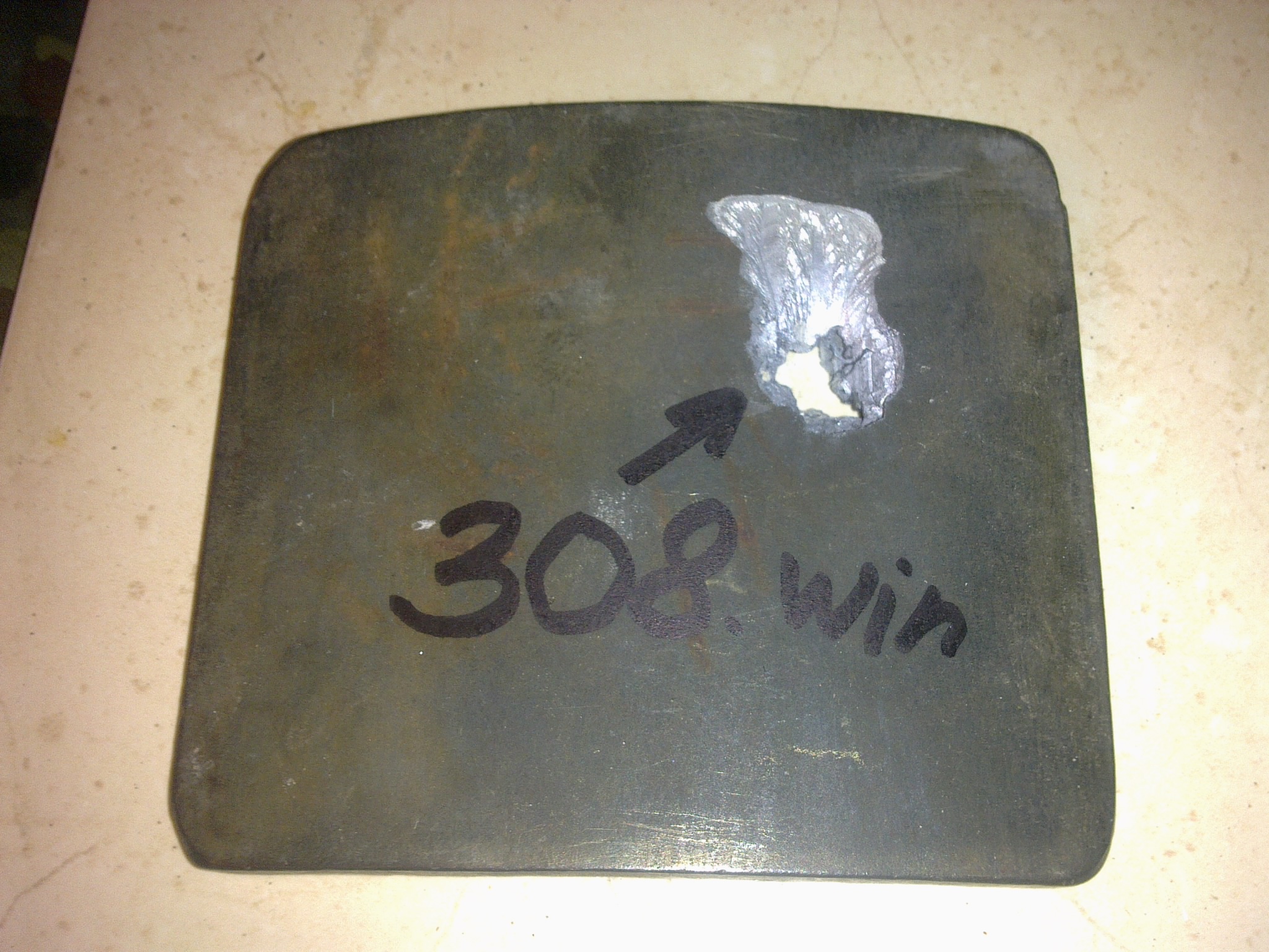

Foto illustreerib M80 laskemoona võimekust ja mida kujutab endast kaitseklass III, mis peab selle laskemoonatabamusele vastu pidama. AG Terasplaat peab selle tabamustele vastu.
Üks lehekülg tagasi on foto kus sama 7mm plaat on läbistatud 5.56 M855 moonaga, mille võimekus peaks olema vaste vähemalt vene 5.45 7N6.
Selles katses on M80 läbivus sama mis penetraatoriga kuulidel.

Ütlen Teile täiesti ausalt--
1) ostan kindlasti teie plaadi kui, see peab M855 @50m ja kaalub kuni 3.5kg
2) olen rääkinud inimesega kes keraamikat kontrollis peale laskmist. Relv ei olnud püss.
3) vaadake milline ilus puhas jälg on penetraatoriga tabamusest ja milline plärakas M80.

1) Ühegi toote eesmärk ei ole seda mingile ühele konkreetsele isikule maha müüa. Toode elab oma müügielu ja kokkuvõtteid tehakse aasta kahe pärast. Ost-müük on kahepoolne protsess ja ei ole võimalik kliendile midagi maha müüa kui klient seda ikka osta ei soovi. Sama kehtib ka vastupidi. Ehk üks peab tahtma osta ja teine peab tahtma müüa.
2)Hiiglase õlgadel istudes näed sa kindlasti kaugemale ja tead asjadest rohkem kui meie, lihtsurelikud. Meie saame infot vaid ajaleheartiklitest. Aga siin ei ole siis enam juttu klass IV isikukaitsevahenditest, piiratud kaaluga. Ka Agelin oü on valmistanud ja müünud metallsihtmärke rasketele asjadele, ja mis ei ole üldsegi mitte püssid. Aga ma ei märganud seda kerge metallplaadi teema kontekstis välja tuua.
3) Stiilipunktid terassisuga laskemoonale. Vastase vesti läbistades aga sooviksingi, et puhta lõike stiilipunktid oleksid natuke madalamad. Katseplaadilt on ka näha, et ohutuse mõttes on plaat olnud pisut kaldu, st, et 308 läbistab seda plaati ka laugema nurga alt.

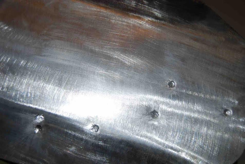

Katsetus 5.56x45 M 855 (SS109), roheline tipp, terassüdamik.
Kaugus 25m.
Kaugus 25m.
Re: M: TERASPLAAT
Kuidas teine pool välja näeb ja kui paks see plaat on?
Re: M: TERASPLAAT
Plaadi teiselt poolt on näpuga tunda tabamuste kohta aga pildistada ei ole sealt midagi, ei jää peale ja mõõta on ka raske.
Re: M: TERASPLAAT
Plaadi paksust on raske mõõta?

Re: M: TERASPLAAT
Ei usu, et see sul üle jõu käiks.
