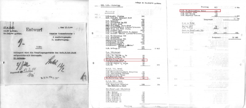

Vahepeal veel arvamusi ehitaja teemal. O.T. Russland Nordis oli palju erinevaid ehitusgruppe, aga Kavastu sillaga seotud ehitaja otsingu teeb lihtsamaks asjaolu, et sillaehitusega tegeles 1944.a. ainult üks üksus - Tartus asunud sillaehituse osakond (brückenbauleitung BBL) Meine, FPN 26088.
Lisatud 13.02.1944 seisuga väegrupp Nordi ratsioonil olnud O.T. üksuste nimekiri koos koosseisude suurustega ja nagu näha, tegutses BBL Meine lisaks Tartule ka Tallinnas ja Ostrovis.

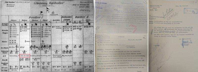

BBL Meine sai nime üksuse juhi, insener Meine poolt, kes juhtis seda üksust juba 1943.a. Allus Elvas paiknenud üldehitusosakonnale (oberbauleitung) B, lisatud 1944.a. tuvastatud tegevusi:
vasakpoolne pilt -1944.a alguses oli BBL Meine Panther-Staabi käsutuses Peipsi järve juures, piirkondades 19-21 (Peipsi -Pihkva läänerannikul).
Keskel üleval -1944.a. veebruaris ehitas kuskil Lõuna-Eestis silda.
Keskel all - 1944.a. märtsis tegutses BBL Meine Luunja silla ehitusel, st. see sild sai Kavastust varem valmis.
Parempoolne - 28.04.1944 tegi O.T. Tartu osakond B (seal paiknes ka alluv osakond Meine) kirja Kastre piirkonnas ümarpuidu omavarumise kooskõlastamiseks, see võiks olla seotud silla palkide varumisega Kavastu sillaehituse tarbeks.

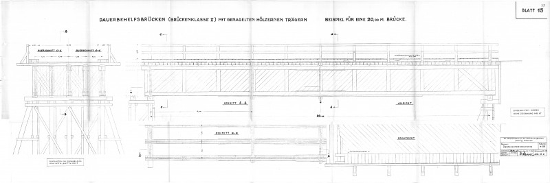

Missugune võis olla silla projekt, avaehituse näidetel.
O.T. oli 1944. a-ks välja töötanud erinevaid puitkonstruktsioonide lahendusi kuni vähemalt 48 m pikkuse sildeava jaoks.
Alates lühematest olid tootevalikus:
- 3-6 m ümarpuidust või saetud ristkülikulise ristlõikega talad
- 5-15, 20 m laudseinaga naelutatud talad
- 26, 36 ja 48 m puitsõrestikud.
Fotod purustatud sillast annavad piisavalt hea ettekujutuse kasutatud variantidest.
Kuna tegemist oli laudadest naelutatud taladega, siis suuremate avade puhul on valik 15 m või 20 m pikkuste talade vahel.
Paigutades neid fotode põhjal jõe asukohta, ei ole kahtlust, et kasutati 20 m talasid, valmistuspikkusega 21 m.
20 m talade joonised on 3 versioonis:
- klass I (24 t ratasveok, kuni 40 t roomik), kõrgusega 2,4 m, 8 tala kõrvuti, kahesuunaline liiklus.
- klass II (16 t ratasveok, kuni 26 t roomik), kõrgusega 1,92 m, 5 tala kõrvuti
- klass II, kõrgusega 1,5 m, 6 tala kõrvuti.
Fotodega sobib 5 talaga avaehituse lahendus, seega oli tegemist ühesuunalise II klassi sillaga.
Välimuse järgi hinnates ja silla mõõtmete perspektiive arvestades võiksid väiksemad, maapealsetes avades kasutatud talad olla 12 m, valmistuspikkusega 12,6 ja kõrgusega 1,35 m.
Silla lõunapoolse otsa viimased paarkümmend meetrit tunduvad olema tehtud pikisuunalistest lihttalana töötavatest palkidest.
Vastavalt O.T. juhistele, tugede vahega 4-4,5 m on II klassi sillal üksteise kõrval/üle ühe asetsevate palkide min mõõdud:
- ümarpalgid läbimõõduga 25/34 cm
- saetud talad kõrgusega 20/26 cm, laiusega 16/20 cm.
Põhjapoolses küljes ol. olevate postide vahekaugused 4 m viitavad analoogsele lahendusele.

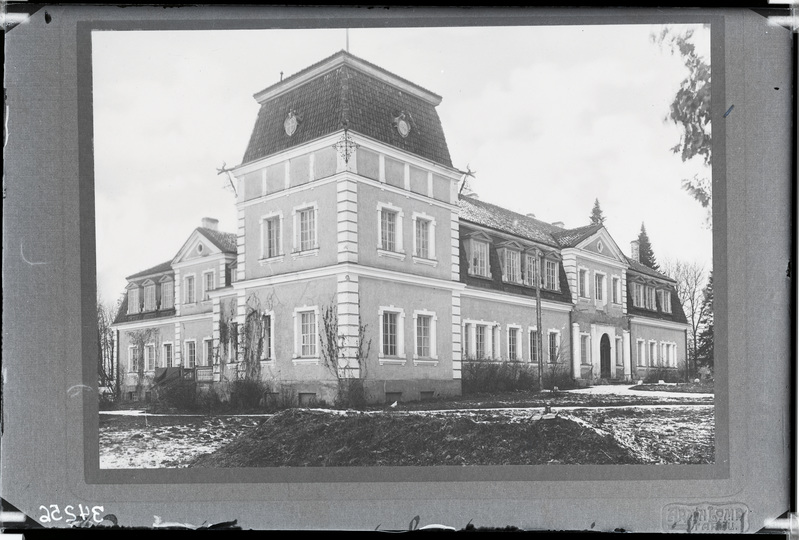

Hea pilt avaldati hiljuti Kavastu mõisast.
Lisan võrdluseks väidetava.
KAVASTU AM_FT_N_2776528.jpg (153.38 KiB) Vaadatud 3674 korda
Postitusi: 43378
Re: Kavastu sild!
Korstnad tunduvad klappivat.
retti
Postitusi: 1440
Liitunud: 13 Dets, 2004 22:14
Re: Kavastu sild!
Postitus Postitas retti »
Kriku kirjutas:Korstnad tunduvad klappivat.
Vasakult esimene on üldse ehitise varemete ees.
Paremalt esimene ja teine ei ole korstnad vaid on jäänused üheaknalisest eendist.
Crispy
Postitusi: 858
Re: Kavastu sild!
Postitus Postitas Crispy »
Minu meelest on niivõrd häguselt fotolt detailide eristamine ja määramine üldse päris kaheldava väärtusega ja fantaasiarikas protsess.
croman40
Postitusi: 918
Liitunud: 10 Okt, 2020 21:42
Re: Kavastu sild!
Postitus Postitas croman40 »

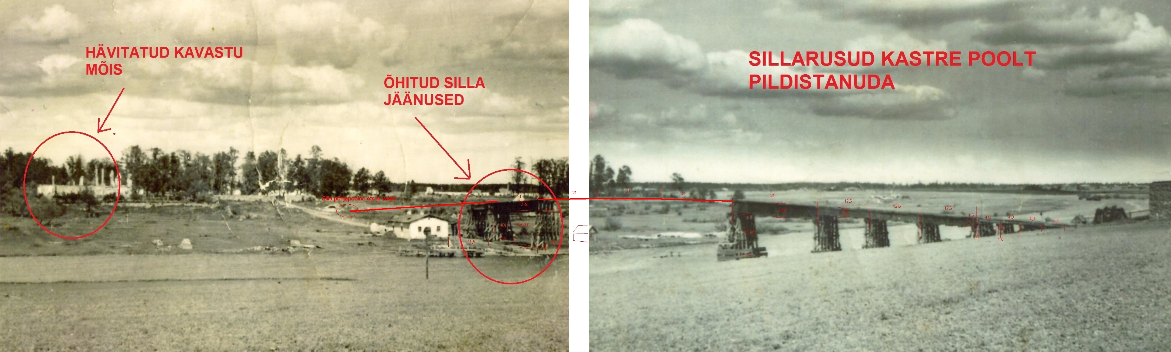

retti kirjutas:Vasakult esimene on üldse ehitise varemete ees
Varemete ees või äkki hoopis varemete sees? Nähtav seinaosa võib olla sisemine kividest laotud kandev sein.
Eespool on mõisahoone korstende asukohtade pildianalüüs juba tehtud, kui sellega ei nõustuta, võiks omapoolse joonistuse teha, ehk kuidas nad peaksid fotol paiknema.
Silla konstruktsioone hindasin samuti fotode põhjal. Kuigi pildistatud ei ole täpselt samast asukohast ja see tekitab väikest ebakõla, lisasin mõõtmeid, et tervikust ettekujutust saada.
Fotodel nähtavate detailide järgi saab silla paiknemise siduda nii 1948. a. kui ka kaasaegse aerofotoga.
