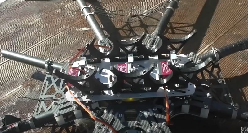

Nojah, aga kuidas vinnastatakse?Smith kirjutas:Põhimõtteliselt midagi keerulist ju pole näiteks isegi käsigranaadiga -
raalid välja õige kõrguse : kui mitu meetrit granaat kukub sekundis, kui mitu sekundit on
sütik ja lased õiges kohas, õigel kõrgusel sirgjoones alla kukkuda.
Vene-Ukraina sõda
Kriku kirjutas:Nojah, aga kuidas vinnastatakse?Smith kirjutas:Põhimõtteliselt midagi keerulist ju pole näiteks isegi käsigranaadiga -
Teibiga tõmmatakse ring peale ja splindi eemaldamiseks on kõiksugu
erinevaid mehanisme. DJI põllumajanduslikud droonid kannavad minu teada a 10kg koormat,
kuhu saab omakorda kõiksugu kaugjuhitavat mutru juurde kruvida.

Granaatide vabastamiseks on erinevaid variante. Lähis-Idast on tulnud pilte kus drooni külge on kinnitatud plastmassist torujupp, kus sees on splindita granaat. Kui alt vabastatakse, siis granaat vajub välja, lusikas lendab minema ja voilá.
Re: Lahingrobotid, droonid jms distantsjuhitav tehnika
Ok, siis granaadi enda raskusest piisab selleks. Seda tegelikult tahtsingi teada.
