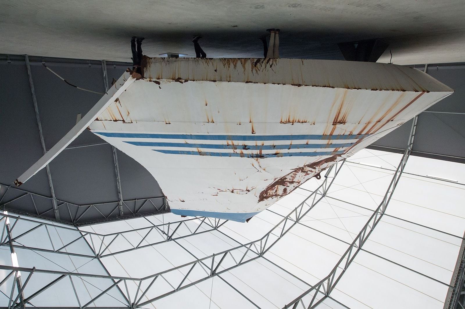

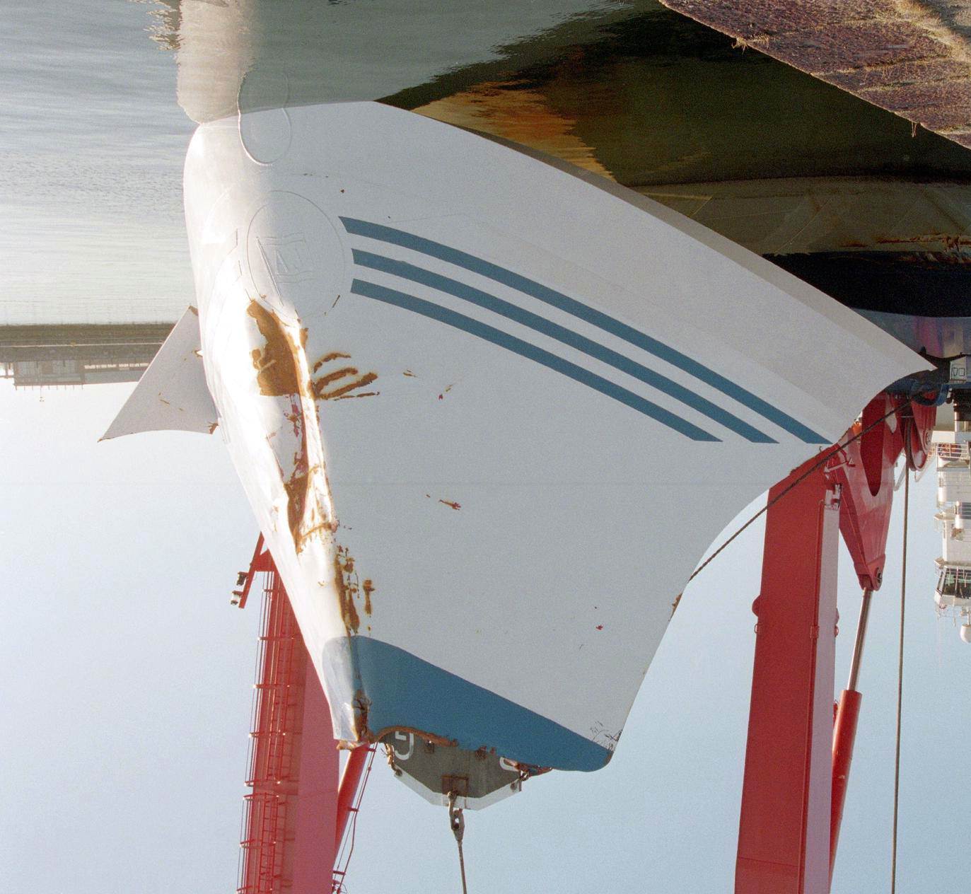

Mis nendel visiiri vigastustel viga on?
Väga naiivne on võtta eelduseks, et vööripirn on absoluutselt tugev ja säilitab oma ümara kuju isegi kui põrkub visiiriga. Tegelikkuses on ta samasugune metallkonstruktruktsioon nagu muu keregi. All stringerid mis on kaetud suht õhukese lehtmetalliga. Visiiri raskuse tulemusel muljutakse see lehtmetall kokku ja põhivigastused visiirile tulenevad tugevamate konstruktsiooniosade poolt.
Mingite järelduste tegemiseks peaks võrdlema vööripirni kahjustusi visiiri kahjustusetga.
Allveelaeva teooria ei kannata üldse mingit kriitikat. Eriti need kelmikad pildid.
Re: "Estonia" - raske tee tõeni
AMvA kirjutas:Mis nendel visiiri vigastustel viga on?
Niiet lao aga lagedale, mille põhjalt sa seda kõike väidad (ja kui "õhuke" see sinu "õhuke" lehtmetall on, millimeetrites...)AMvA kirjutas: http://www.militaar.net/phpBB2/viewtopi ... 18#p637318
On ka mõni viide või lihtsalt niisama jutt?

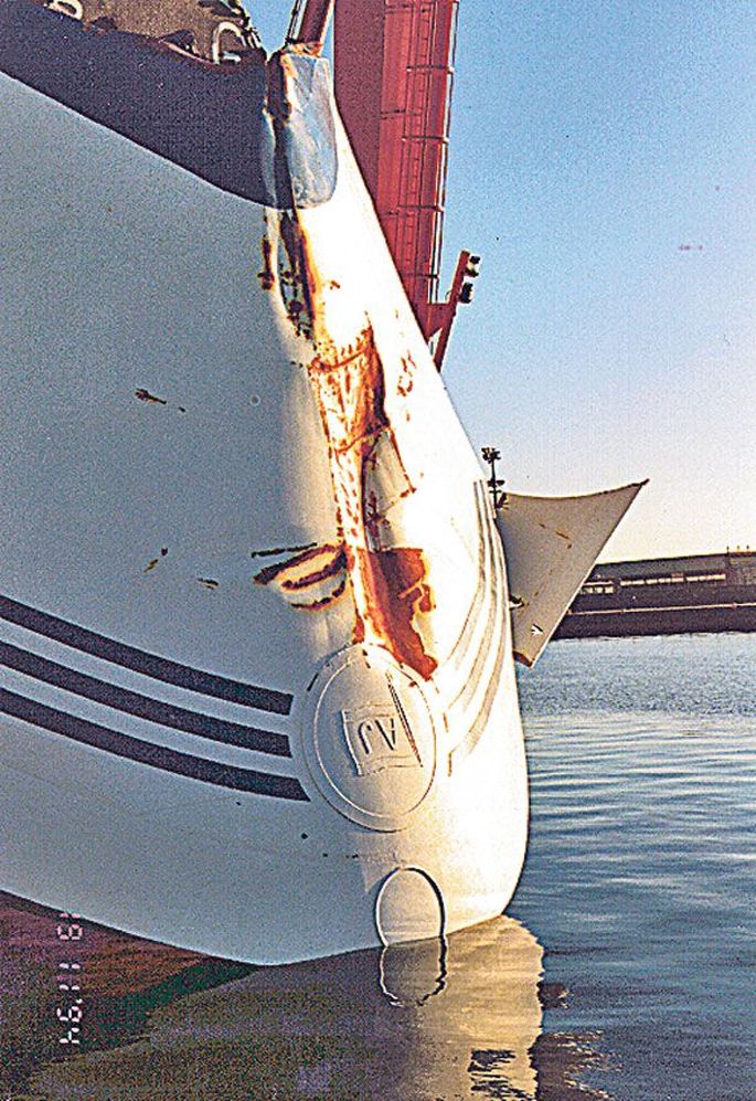

Mul on varasemast ajast mõned paremad pildid visiirist.
jätkub ....

Muide, mind on kogu aeg intrigeerinud karjuv vastuolu visiiri vigastuse iseloomu (suur terava põhjaga mõlk, nagu "labidaga löödud", pluss väiksemad, samuti terava põhjaga põiksuunalised vigastused) ja pirnvööri ümara kuju vahel.

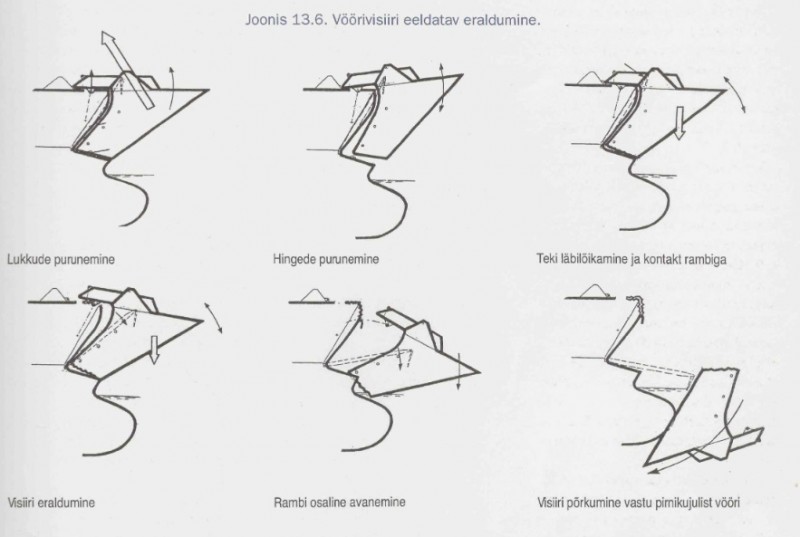

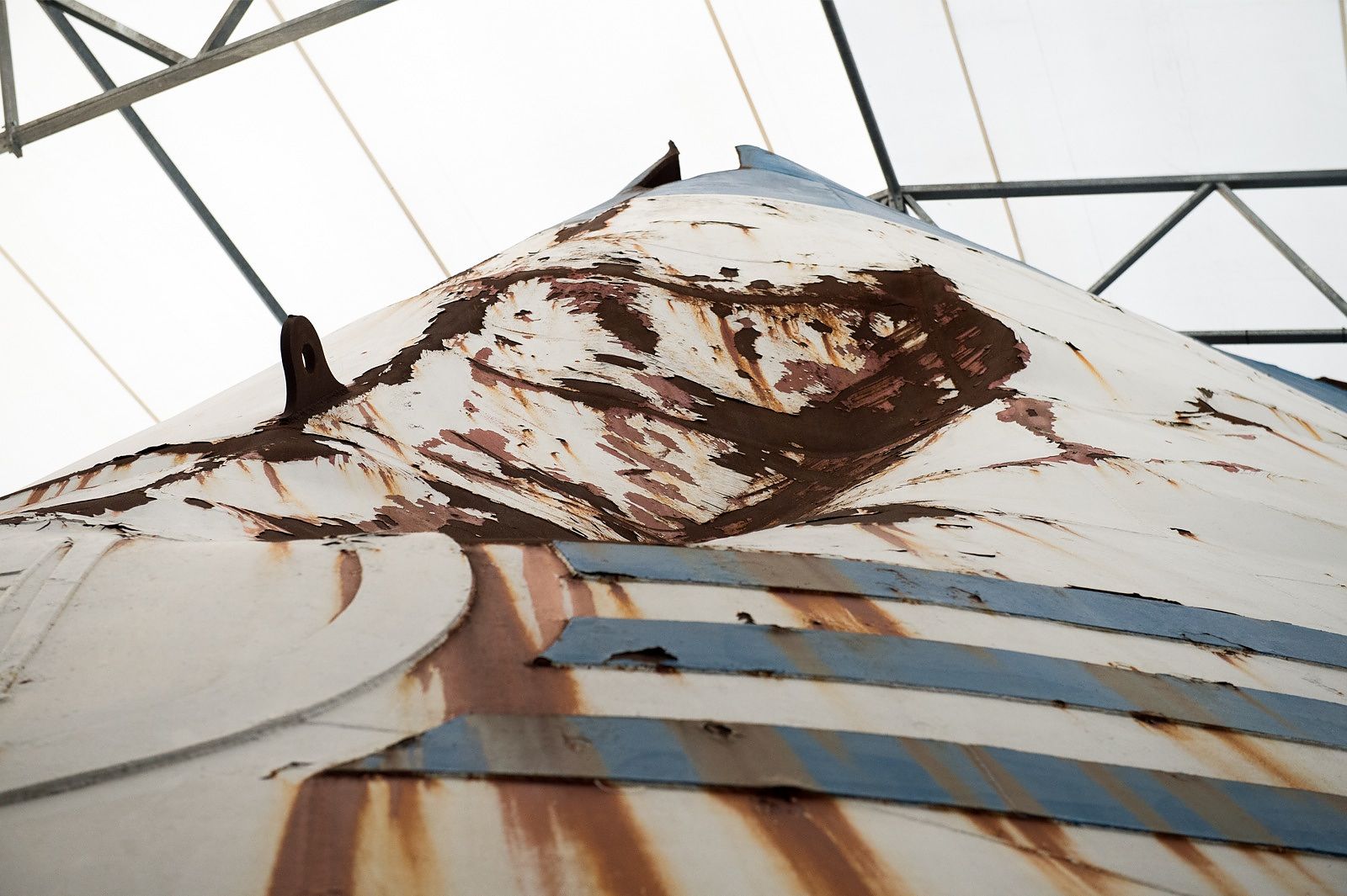

Tegelikult on visiiri vigastus igati loogiline, pirnvööri konstruktsioon on tõepoolest selline, et keskel on püstine tugev vahesein, mis võib etendada seda va "labidatera" rolli ning seda katab metallleht. Hea ettekujutuse saab, kui on võimalus vaadata mõnd vattisaanud pirnvööri. Muljutud kattemetall näitab suurepäraselt ära kõik pirnis asuvad konstruktsioonielemendid. Muideks, sama kehtib ka vööriplaadistuse enda osas- eksimatult võib näha, kus asuvad plaadistuse all metallkaared. Seda ka jääklassiga laevadelPirnvöör võtab jääd läbides endale raskeima osa koormusest, seega ei saa tema konstruktsioon kuidagi olla lahendatud õhukese lehtmetalliga stringeritel.

https://prnt.sc/usebfv Kui see vöörivisiir oleks kukkunud 20 meetri kõrguselt sellele vöörtäävile siis ma võibolla isegi usuks selliste kahjustuste võimalust.
Simulatsioon Solidworksis oleks abiks.

Estonia oma näiteks.Lemet kirjutas:Hea ettekujutuse saab, kui on võimalus vaadata mõnd vattisaanud pirnvööri.
Sellest, et JAIC seda võimalust ei kasutanud või vähemalt pole sellise vaatluse tulemused teadaolevalt dokumenteeritud, ei suuda mina aru saada.
