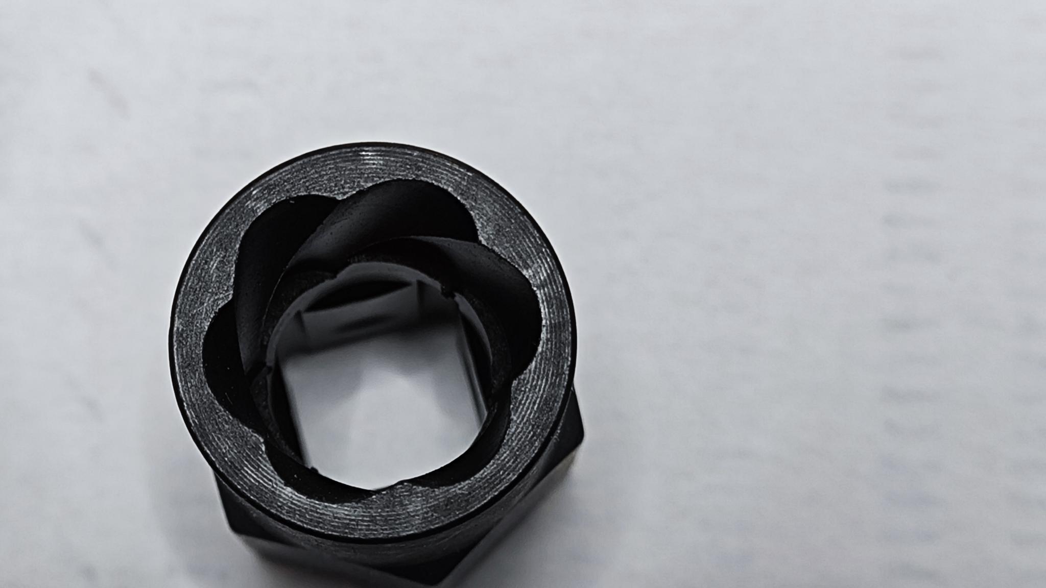

See on ilmselt ikkagi tavaline "kaheksane" polt või mutter, mida tuleks 13 võtmega keerata, aga kuna nukid maas, siis keerab nüüd juba ka kuue kandiga padrun "üle" (12 kandiga padrunist rääkimata) ja hädaline tahab proovida 1/2 (12,7mm) tollimõõdus kuue kandiga padruniga seda lahti keerata, et ehk see istub nii palju tihedamalt peale, et ei viska üle...
Selle jaoks on selline spetsiaalne võti. Toimib nagu Torx sisekuuskandi puhul.
Jah. Minu eelmises postis on viide ka nendele
Jep, ei pannud kohe tähele, läksin tööriista kapist näidist tooma 😊

AMvA tänu su pildile tean mille jaoks see padrun on.

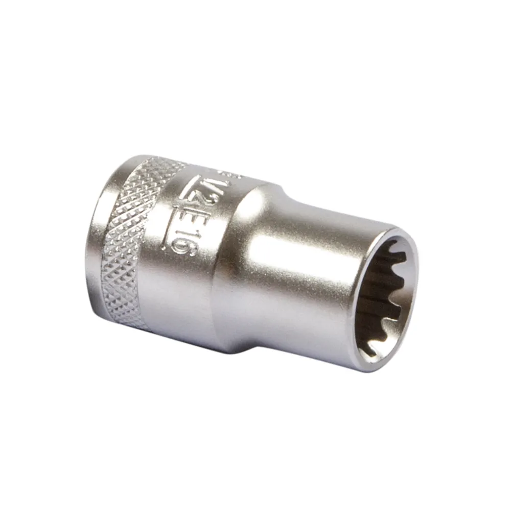

Motonetis on MTX Tools universaalvõtmete read, kus on üks padrun kolme mõõdu jaoks, 13 mm, 1/2" koodiga 76-6013.
https://www.motonet.ee/toode/mtx-tools- ... nt=76-6013
Seda tüüpi võti ei toetu mitte mutri nurkadele vaid külgedele ja on universaalne ning üks sama võti sobib 13mm mutrile ja 1/2 tolli mutrile ja E16 torx mutrile.

Pagan, see võtmete paljusus hakkab juba närvidele käima. Lisaks on veel XZN, mida VW grupp kasutab usinalt.
