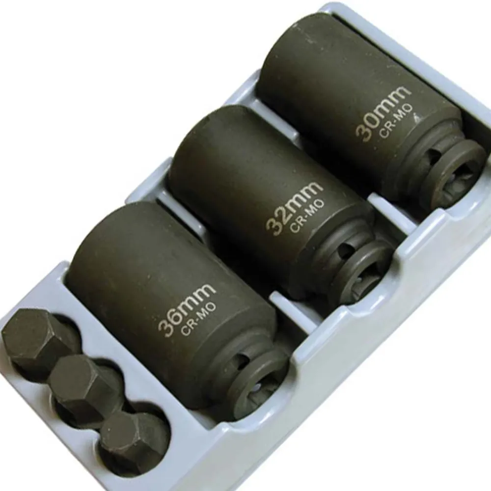

Kapten Trumm kirjutas: 01 Juul, 2025 19:04 Naise pisiauto pooltelgede otsamutrid nõudsid 28 mm padrunit. Igas padrunikomplektis on 27 ja järgmine 30. Õnneks Keila Stokkeris oli, kuigi pidin seepärast ostma löökpadrunid, tavaline 28 mm padrun oli neil vaid kesklaos olemas. Kui juba siis juba, ostsin igaks juhuks ka 29 mm. Tööriistamarketis paistis, et seda mõõtu polnudki.
Ehituspoodides lõppes valik 27ga ära.
Mis kuradi pärast peab kasutama selliseid eksootilisi mõõte? :shock: ....
Autoremondiks peabki otsima tarvikuid autotööriistade poodide valikust.
(Kalapoest ei maksa ju ka kapsapirukat nõuda.)
Selles seerias on olemas 28mm, 29mm, 30mm, 32mm ja 36mm pikad tavapadrunid (riiulis):
https://www.motonet.ee/toode/mtx-tools- ... nt=76-6128
Ja eriterasest kõvad padrunid rattalaagrile 30mm, 32mm ja 36mm + sisekuuskandid 14,17, 19mm on jõuülekande eritööriistade valikus saadaval (riiulis).
https://www.motonet.ee/toode/mtx-automo ... ct=76-2101
Motoneti valik on lihtsalt näidiseks toodud, sest nende leht näitab ka kohe poes (avatud õhtul 21'ni ja ka pühapäeval) reaalajas riiulil olevaid kaupu.
Kes lasnamäele sõita ei saa, leiab hästi autoeritööriistu näiteks Kadaka tee 1 riiulist: https://www.voti24.ee/et/c/autotooriistad
Valdeku 120 "väike" pood https://avsk.ee/est/tooted/tooriistad_110 on ka pühapäeviti avatud aga kuigi nende lehe netiotsing ei näita kohe poes olevaid kaupu, olen neid kohapealt (tagatoa)riiulist saanud nädalavahetusel osta.
Selleks, et pooltelje mutter lahti keerata, ei ole vaja mingeid "eriterasest" asju, selle töö teevad ära tavalised laiatarbe padrunid ja kui seda igapäevaselt mitte teha, siis ei vajata isegi löökpadruneid selleks. Igapäevasel keeramisel veniks käsitsi keeramiseks mõeldud padrunid lihtsalt ruttu välja. Kui seda teha mõnikord, siis mina ei ole löökpadrunite komplekti ostmist vajalikuks pidanud, olen Dewalti akumutrikeeraja otsa pannud lihtsalt tavalise padruni. Ja ei juhti midagi.
