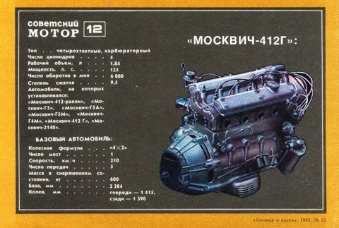

Paneme siia selle pildikese koos andmetega sellest salapärasest kahe nukaga 412 mootorist:

Tõesti salapärane mootor, spioonid rajatagant on Shkval torpeedostki pildi teinud aga DoHC Moskiito jääb püüdmatuks.
[i]“It is difficult to get a man to understand something, when his salary depends on his not understanding it.” [/i]
Postitusi: 44188
Re: Vanem tehnika, memuaarid jne.
Youtubes on isegi üks video reaalselt töötavast mootorist olemas, otsing tuleb teha kirillitsas.
125 hobust ja 6000 pööret on isegi usutav, 100 hj tavalise kaanega mootor on venelastel praegu seerias.
Paar pildikest plokikaanest: http://photo.qip.ru/users/vfts/3877490/
Plokikaas on endiselt kaheklapiline, lahendus võib olla kopeeritud nt briti võidusõidu autodelt.
Üllatavat andmetes pole, 210 kmh kiirus 125 hobusega on muidugi vähe üle pakutud, reaalne oleks ca 180.

Kapten Trumm kirjutas:Üllatavat andmetes pole, 210 kmh kiirus 125 hobusega on muidugi vähe üle pakutud, reaalne oleks ca 180.
Kui masin kaalub 600 kg, 5-ne kast ja on piisavalt voolujooneline siis miks mitte?
Postitusi: 44188
600 kg mosse pidi olema vist täielikult titaanist tehtud, isegi selline karm riist nagu Lada VFTS kaalus 900+ kg. :D
Mosse mootor, käigukast, tagasild ja esisild ise annavad selle 600 kilo juba kokku.
VFTS maksimaalkiirus oli ka pisut maalähedasem 180 kmh.

Nagu paar lehte tagapool arvamust avaldasin, et algselt olid mootorid mõeldud vormelitele siis polegi imestada seda 210-kilomeetrit tunnis ja istub see 600 kg kah koju . Tagantpoolt nägid siis välja sellised http://s8.postimg.org/h9eye3et1/48cf0d6 ... _large.jpg nii , et mõne pildi suutsid neist Läänekurjadkäsilased ikka teha :lol: Ja selgus ka , et kokku on valmistatud viite erinevat kahe nukaga mootorit neist viimane oli siis 1,6 liitrine "Ralli" ja eelviimane 1,7 liitrine ning eelmised siis 1,5 liitrit.
