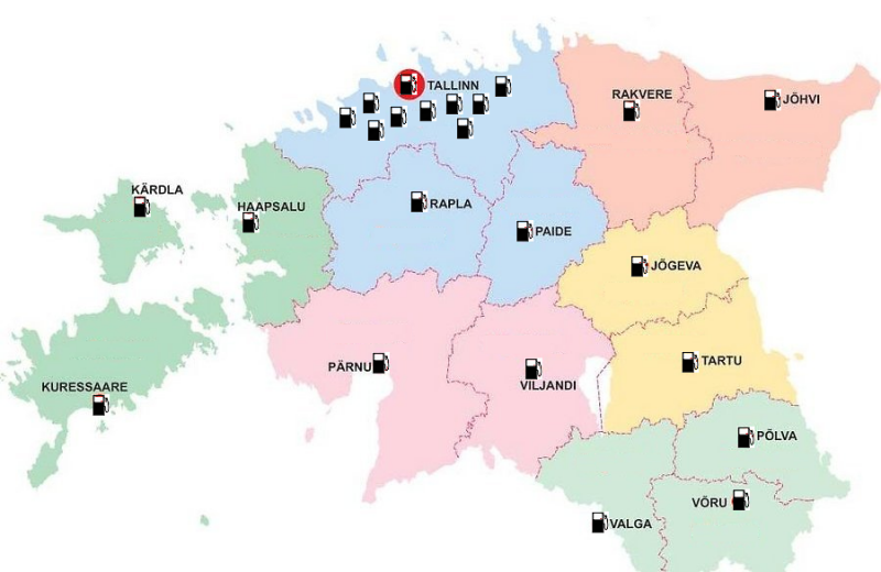

Health kirjutas:Tänasest Päevalehest sai lugeda et väidetavalt neid bensukaid kust elektrikatkestuse korral täiendust saab on riigi peale kokku 24.
Eilne AK kell 21
07:50
Viola Murd. Sisemin. asekantsler.
Aastaks 2022 PEAKS üle Eesti olema kolmkümmend tanklat, kust on võimalik saada kütet kätte ka elektrikatkestuse korral.
TÄNASEKS ON NEID KÜMME ÜLE EESTI
https://etv.err.ee/992829/aktuaalne-kaamera-ilm
Fucs kirjutas:Kui kõik tanklaoperaatorid tagavad ainult ühes tanklas maakonna kohta (kusjuures ise valivad kaks maakonda millistes) varutoite ja need asuvad kõik nt maakonna keskuses, siis osade suuremate maakondade äärealadel on olukord väga nutune. Samuti ei saa aru süsteemi toimimisest olukorras, kus mõni maakond jääbki ilma sellise varutoiteta tanklata, sest sellise vähemalt ühe tankla olemasolu on seaduse järgi tagatud üksnes Harjumaal. Selliste tanklate rajamise asukohti ei saa jätta tanklaoperaatorite endi otsustada, vaid see peaks olema üleriigiliselt süsteemselt reguleeritud, kus selliste tanklate maksimaalsed kaugused teineteisest on üle Eesti ära määratud. S.h. kohustus iga maakonna keskuses omada vähemalt ühte sellist tanklat. Lisaks kahtlen, kas viiest-kuuest või kaheksast tanklast (paljukest meil neid erinevaid operaatoreid on?) piisab kogu Harju maakonna jaoks (s.h. Tallinn)
http://www.militaar.net/phpBB2/viewtopi ... 80#p596580
Kui neid varutoitega tanklaid on kümme, nagu siseministeeriumi asekantsler ütles ja juhul kui kolm tanklaoperaatorit on rajanud oma kolm kohustuslikku varutoitel tanklat + 1 operaator ühe, ja nendest igal operaatoril peab üks asuma Harjumaal/Tallinnas, siis jääb muu/ülejäänud Eesti jaoks kuus varutoitega tanklat.
Milliste tegevustega on siseministeeriumi arvates võimalik aastaks 2022 tagada üle eesti kokku 30 varutoitega tanklat, kui igalt operaatorilt saab nõuda ainult kolme sellise tankla rajamist? Kas meil on selliseid operaatoreid 10 keda saab pigistada ja nõuda? Kui jah, siis nendest 30-st tanklast 10 saavad vastavalt hädaolukorra seaduse lisale "Elutähtsa teenuse kirjeldus ja toimepidevuse nõuded vedelkütusega varustamisel" asuma Harjus/Tallinnas ja 20 üle kogu terve Eesti (s.o. siis Harju +14 muud maakonda, mis teeb ca 1,4 sellist tanklat iga maakonna kohta kui võrdselt jagada). Aga kuna tanklaoperaator saab kaks maakonda peale Harju ise oma äranägemise järele valida, siis kuidas saab olema tagatud, et vähemalt igas maakonnas ükski selline tankla oleks?
Ja IMHO ainult üks või kaks varutoitel tanklat maakonna peale, oleks ikkagi liiga vähe. Kui enamus neist ilmselt hakkab asuma maakonna keskustes + mõnes maakonnas mõnes suuremas linnas lisaks (näiteks Idaviru on selliseid linnu suht täis kuhu peaks sellise tankla tegema).
Maakond, rahvaarv, pindala ruutkilomeetrites, asustustihedus, inimest tankla kohta (Harjus 10 tanklat, mujal 1,4), tanklat ruutkilomeetri kohta
HARJU MAAKOND..........582 556......4 338.34......134.3......58256......0,002
PÄRNU MAAKOND...........82 535......4 809.53......17.2......58954......0,0003
VILJANDI MAAKOND........47 288......3 420.04......13.8......33777......0,0004
LÄÄNE-VIRU MAAKOND.....58 856......3 628.59......16.2......42040......0,0004
IDA-VIRU MAAKOND.......143 880......3 336.62......43.1......102771....0,0004
TARTU MAAKOND..........145 550......2 993.00......48.6......103964....0,0005
RAPLA MAAKOND............34 085......2 979.98......11.4......24346......0,0005
SAARE MAAKOND............33 307......2 937.64......11.3......23791......0,0005
JÕGEVA MAAKOND..........30 840......2 604.17......11.8......22029......0,0005
JÄRVA MAAKOND............30 378......2 459.24......12.4......21699......0,0006
LÄÄNE MAAKOND............24 301......2 413.14......10.1......17358......0,0006
VÕRU MAAKOND.............33 505......2 305.56......14.5......23932......0,0006
PÕLVA MAAKOND............27 963......2 164.15......12.9......19974......0,0006
VALGA MAAKOND............30 084......2 042.93......14.7......21489......0,0007
HIIU MAAKOND.................9 335......1 032.44......9.0........6668......0,001
Naabermaakondade keskuste (teoreetiliste keskustes asuvate tanklate) vahekaugused ja edasi-tagasi takistusteta sõidu aeg circa
(Hiiumaa ja Saarema välja arvatud, sest üle mere ei hakka keegi kütuse järele sõitma)
Tallinn - Rakvere 98km ca 2h 40min
Jõhvi - Jõgeva 89km ca 2h 30min
Tallinn - Haapsalu 88km ca 2h 30min
Haapsalu - Pärnu 84km ca 2h 25min
Paide - Pärnu 83km ca 2h 20min
Tartu - Valga 78km ca 2h 15min
Tallinn - Paide 77km ca 2h 15min
Haapsalu - Rapla 72km ca 2h 5min
Rapla - Pärnu 71km ca 2h 5min
Viljandi - Valga 70km ca 2h 5min
Paide - Rakvere 68km ca 2h
Jõgeva - Rakvere 67km ca 2h
Viljandi - Tartu 66km ca 2h
Pärnu - Viljandi 64km ca 1h 50min
Viljandi - Jõgeva 63km ca 1h 50min
Jõhvi - Rakvere 59km ca 1h 40min
Paide - Viljandi 58km ca 1h 40min
Valga - Võru 58km ca 1h 40min
Paide - Jõgeva 50km ca 1h 25min
Tallinn - Rapla 48km ca 1h 25min
Rapla - Paide 46km ca 1h 20min
Jõgeva - Tartu 45km ca 1h 20min
Tartu - Põlva 41km ca 1h 10min
Põlva - Võru 23km ca 40min

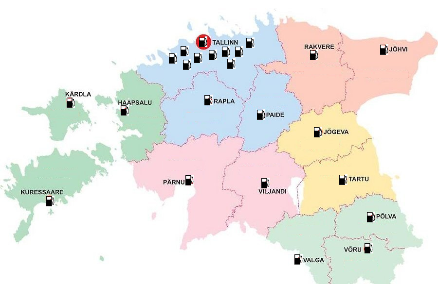

Siin artiklis väidab MKM juhataja, et riik üritab garanteerida lubade väljastamise kaudu, et kuhugi mingit tühimikku ei jää.
Ehk kokku peaks järgmise aasta lõpus Eestis olema vähemalt 24 autonoomset tanklat, neist kaheksa Tallinna juures. Reinaste sõnul kindlustab riik lubasid väljastades, et suuri valgeid laike Eestisse ei jää ja vähemalt ühe niisuguse tankla saab iga suurem linn. "Kütuseettevõtted vaatavad oma investeeringuid ka selle pealt, et nad saaks oma raha tagasi teenida. See tähendab, et neil on huvi, et nad ei koonduks ühte kohta."
https://www.err.ee/996779/torm-naitas-e ... eel-valmis
Nõus, kuid kusagilt peab ikkagi alustama. Enne seda oli olukord veel nutusem.
