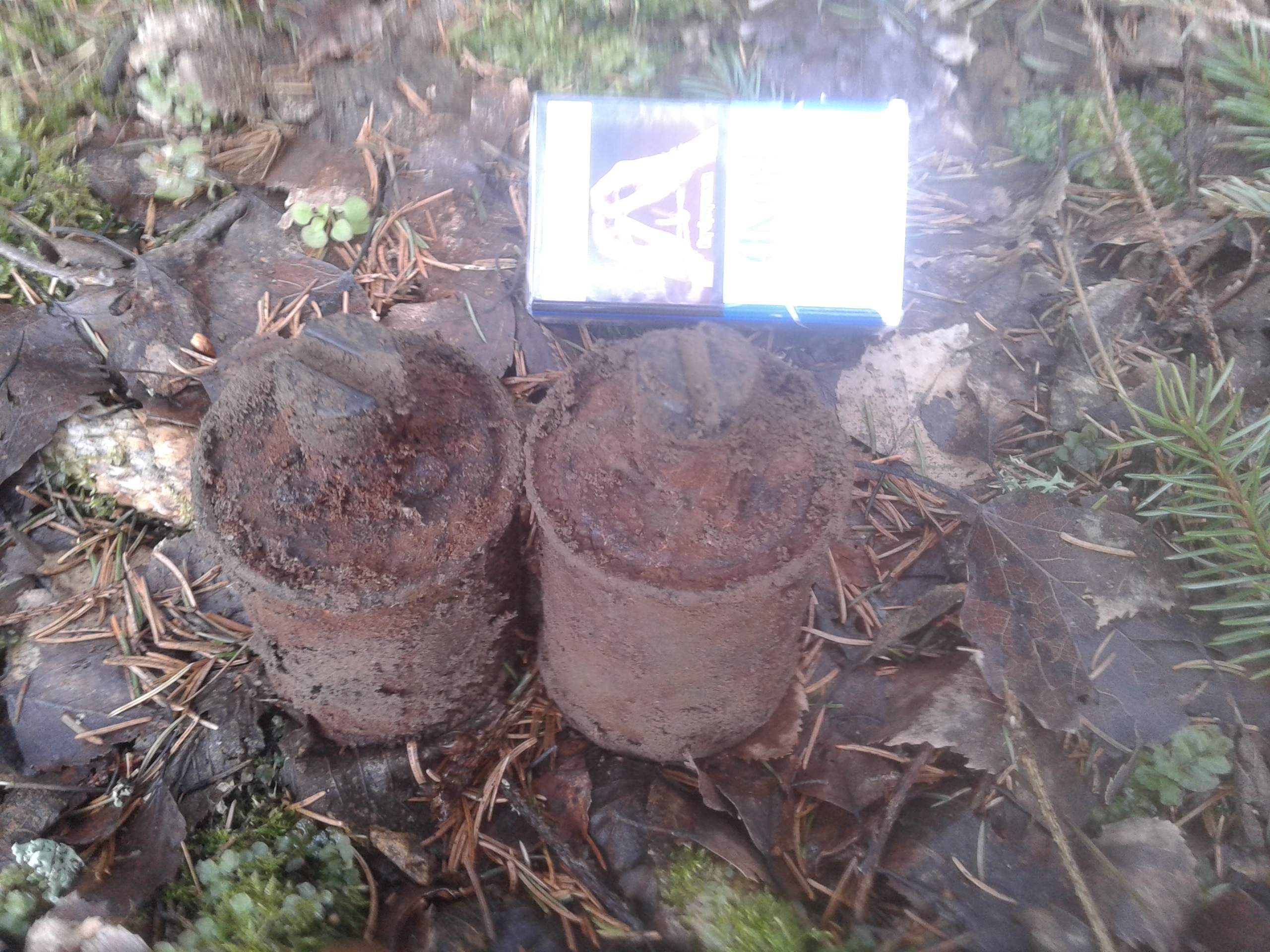

trapulkin
Postitusi: 2
Liitunud: 18 Apr, 2017 15:15
Mis vidinad need on?
Postitus Postitas trapulkin »
Leitud pööningult koos 1.maailmasõja aegsete padruni hülssidega.Millega võib tegu olla pikkus ca 4cm.mingi 200g tükk...
EOD
Postitusi: 4694
Liitunud: 12 Jaan, 2006 15:57
Re: Mis vidinad need on?
Postitus Postitas EOD »
Lõhkematerjali need sisaldada ei tohiks, kuid mingit kiirgusallikat võib kahtlustada.
Ära neid endale liiga ligidal hoia ja kindluse mõttes helista 112. Las kiirgusspetsid kontrollivad üle. Isegi kui asjad on ohutud, siis mingeid ebameeldivusi helistajal oodata pole.

trapulkin
Postitusi: 2
Otsas tundub jah niikui oleks pressitud punn.markeeringud väga halvasti loetavad.LIAS vms pole kindel
