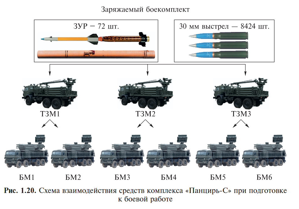

Hakkame pihta: Pantsiri kui kompleksi tehniline koosseis, esimene vaade selgitamaks, et mis ja milleks:
Pantsiri koosseis.png (230.98 KiB) Vaadatud 869 korda

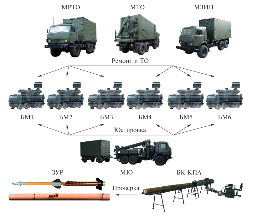

Teine vaade, selgitamaks, et mitu misasja ja mille suhtes jne.
Alustame siis lahingmasinaga seotud laadimismasinast TZM.
Kõige ette märgin ühe ZRK koosseisu: Kolm inimest. Kaks operaatorit, üks autojuht.
Kuus masinat moodustavad siis kõige väiksema kompleksi-grupi. Jätame välja üksik- või paariskasutuse, vaatleme grupina, st 6*3=18 meest.
Siia kohe ka vahemärkus: tookord oli meil pea kõigil aluspõhjaks operaatoriõpe. Pea kõik remroota või muu abikoosesisu vmt autojuhid olid läbinud operaatoriõppe ja sellega seoses suutsid kedagi kuskil miskit vajadusel asendada.
Nagu pildilt näha, siis on iga kahe tuld andva masina kohta üks TZM-laadija. Ei pea vist üle mainima, et tegemist on spetsiifiliste haaratsite ja rakistega eritehnikaga. Varustatud kosmoseside süsteemiga «ГРОТ-В» (индекс 14Ц821) (Glonass, GPS) ja sidega. Koosseis kaks inimest. 3*2=6 meest.
Sellelt lehelt saame siis kokku 24 meest.
