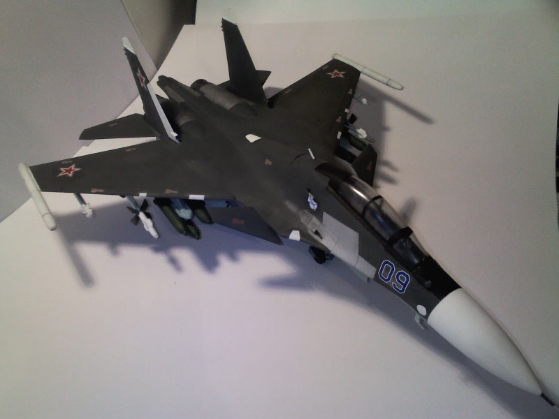

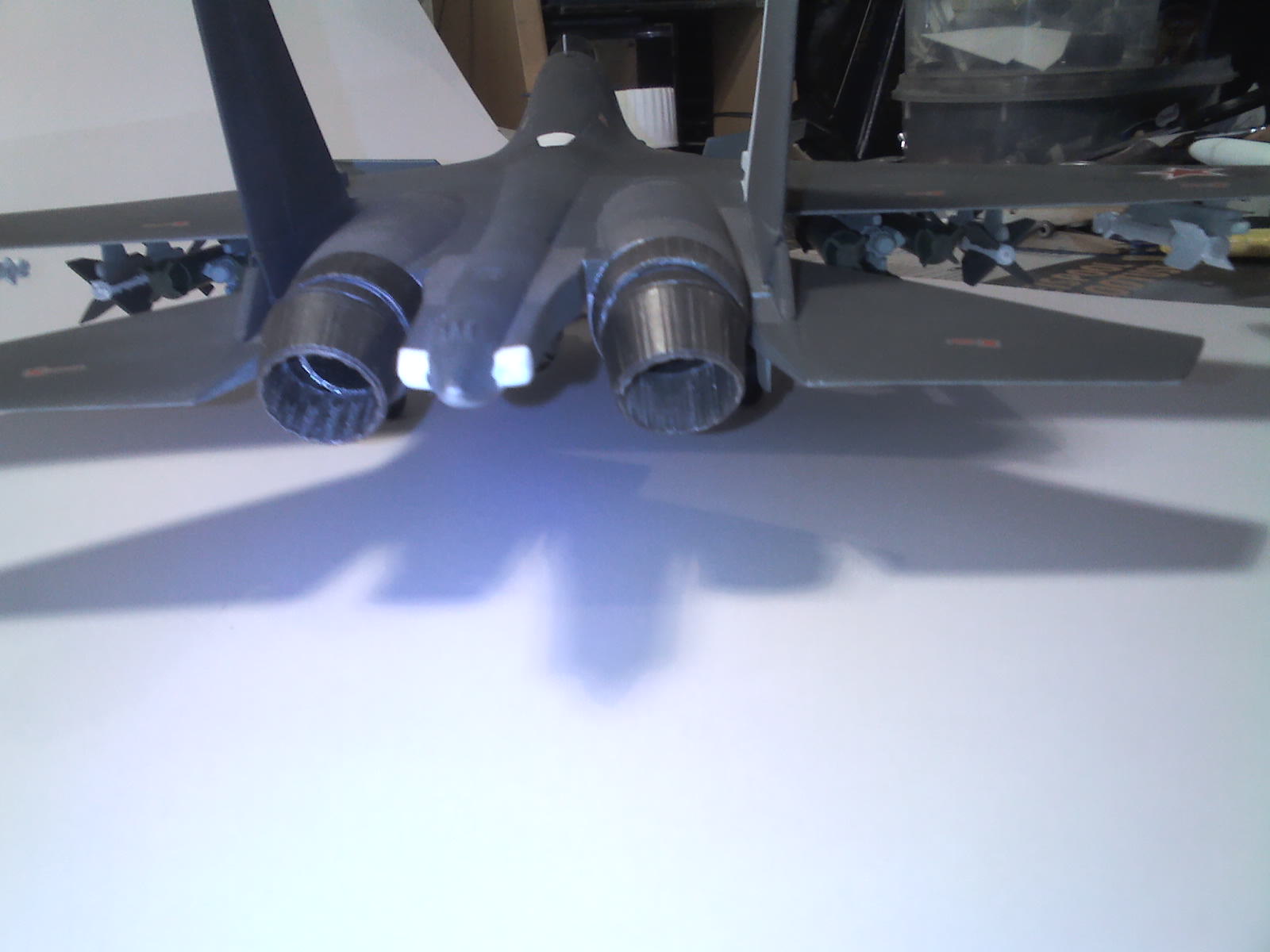

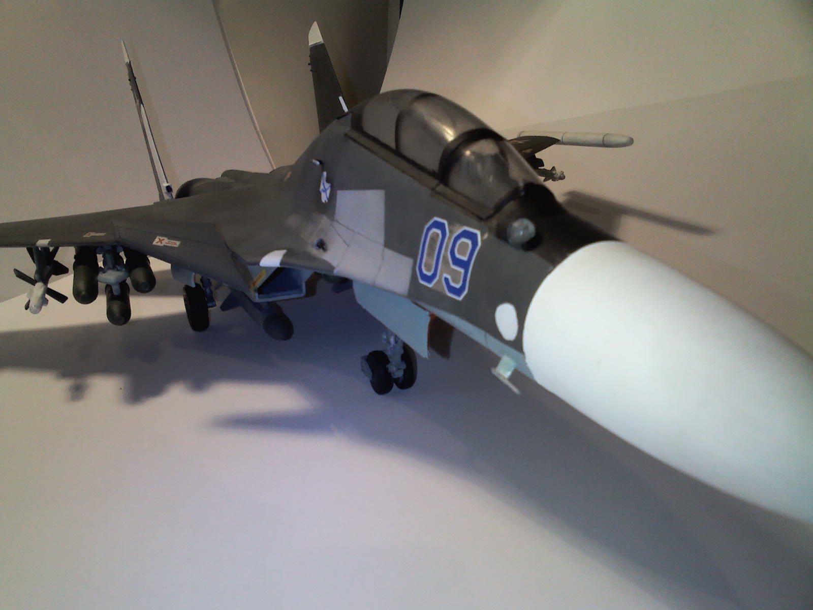

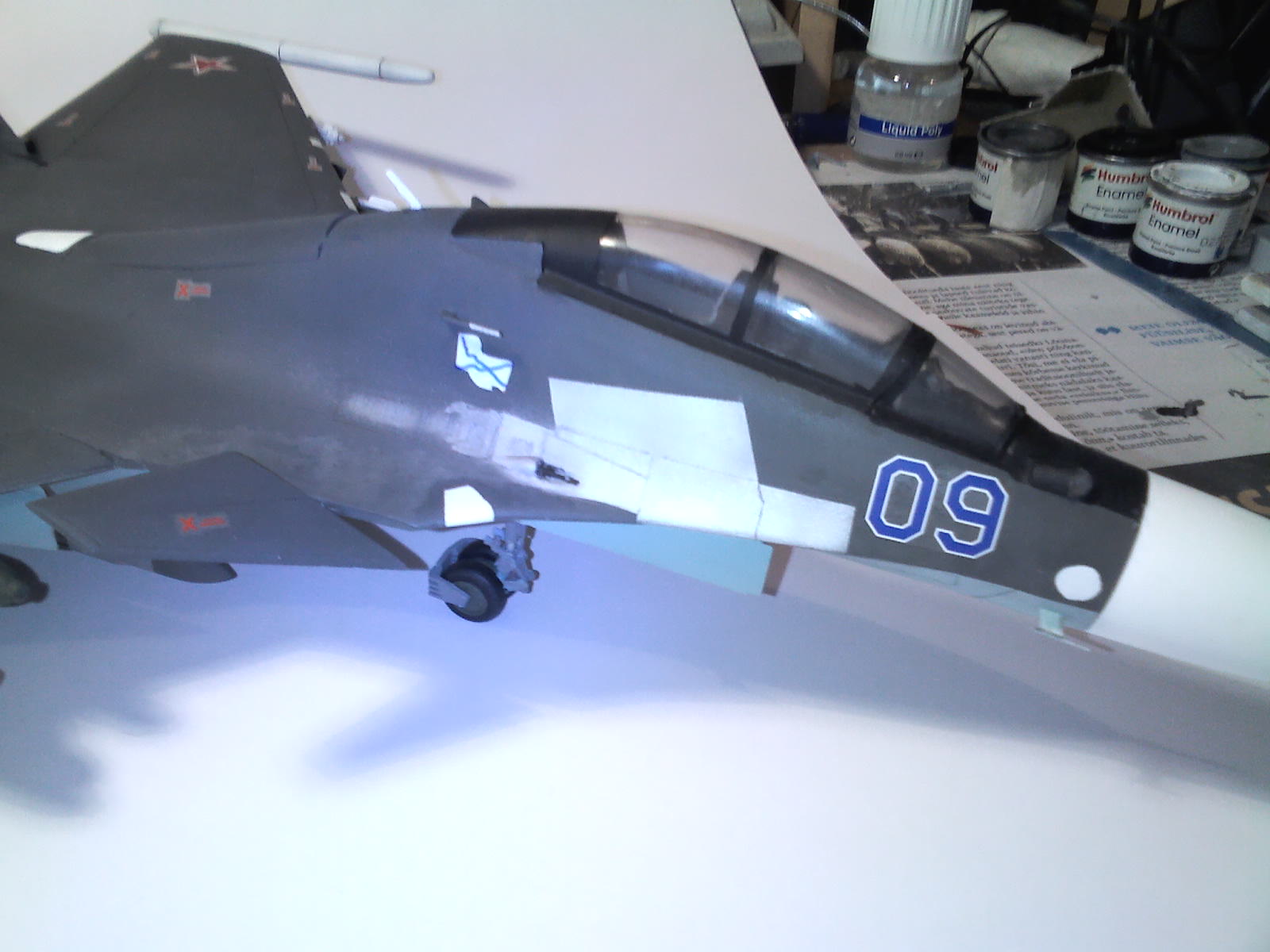

Niisiis, esitleme: scratch-built (eri mudelikomplektide ülejääkidest ja hiina plaanerist) ehitatud 1:48 Su-30SM "Baltiiski flot".
- Postitusi: 40239
Re: Amatööri 1:48 jpm (täiend. 04.03.17)
Sellise kujundusega aeroplaanid tulevad praegu VF laevastiku merelennuväe (kaldal baseeruvatesse) väeosadesse, sh ka Balti laevastikus. Lennuk on üldiselt värvitud mustjashalliks pealtpoolt ning kõhualune on helesinine.

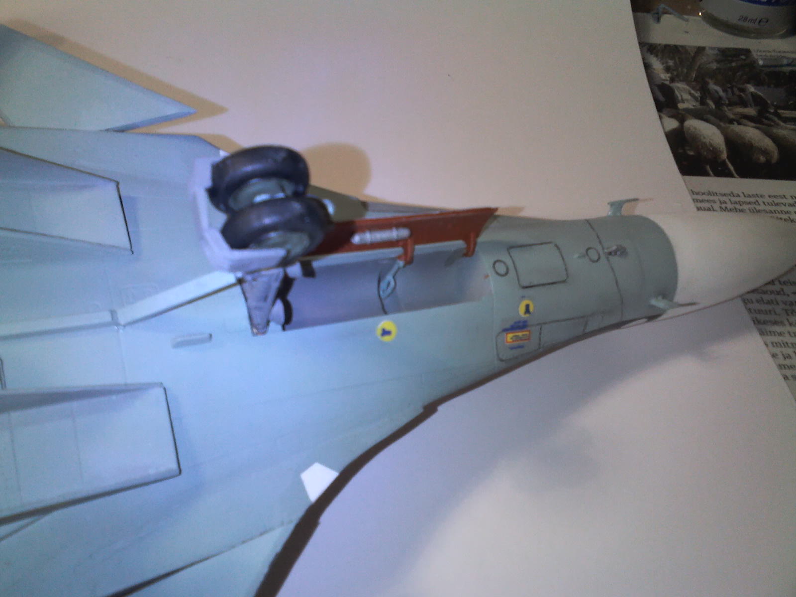

Antud mudeli "doonor" oli hiina käkerdis (odav koopia) Academy Su-27UB-st, mida siis sai täiendatud eestiibadega (tuli muuta ka kere sealtkohast), pööratavate mootoridüüsidega ja kaherattalise esitelikuga (Su-27 esitelik on üherattaline).

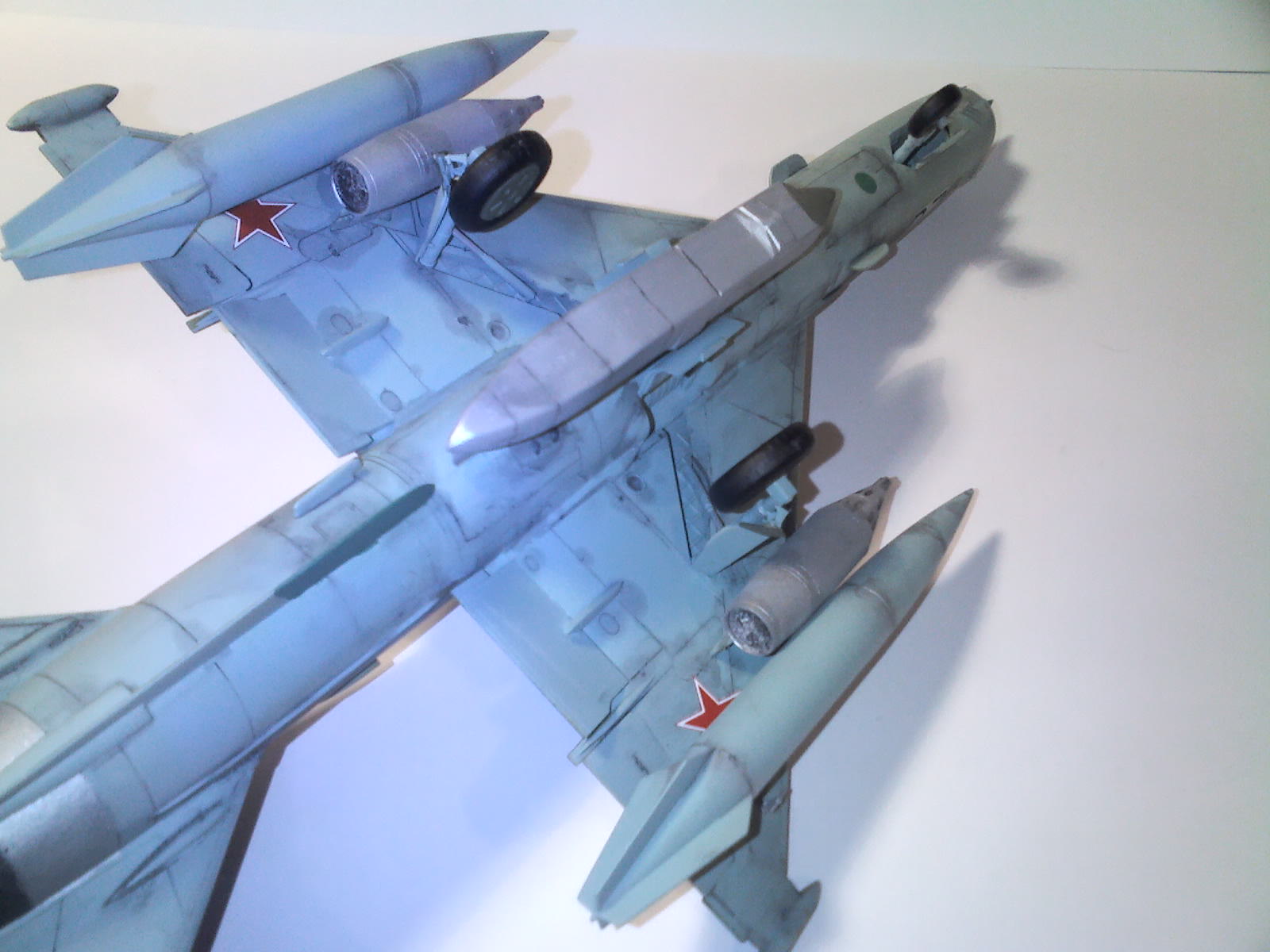

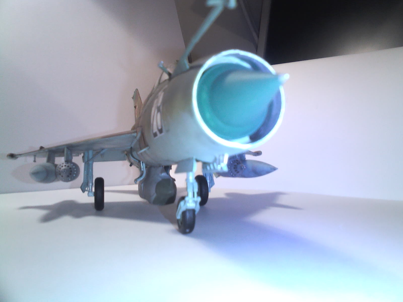

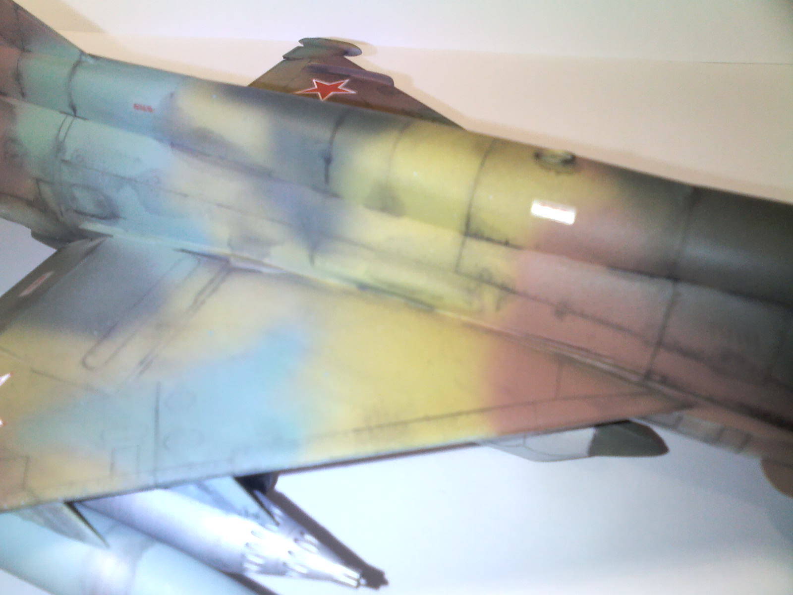

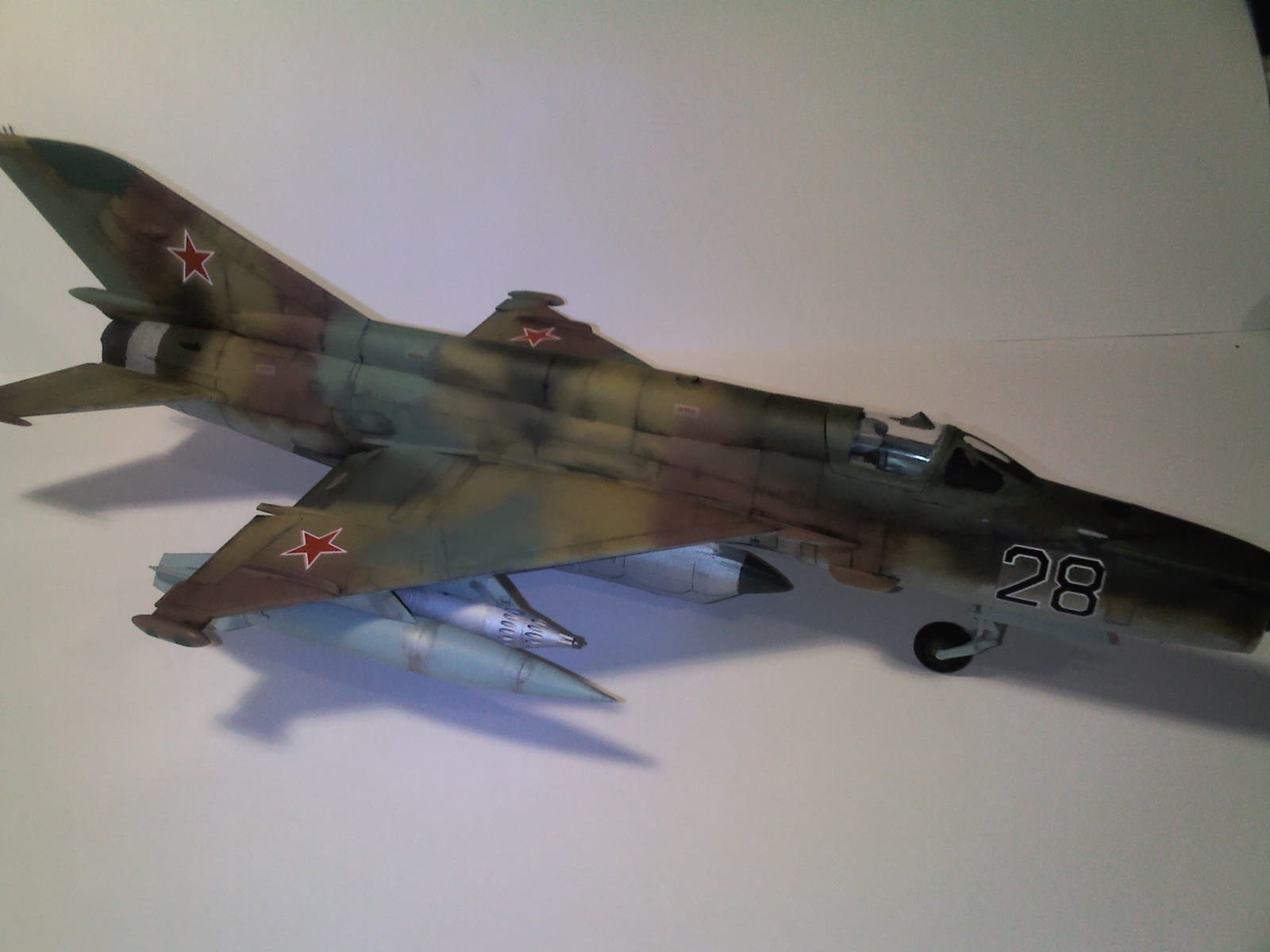

MiG-21R (R-razvetshik ehk luuraja), Academy 1:48+ scratch-built.
Mõtlesin isegi korra suure auhinna võistlusel osalemisele, aga ei jõudnud niikaugele. Lisaks tahtsin teha selle masina, millega lendas ja hukkus Afganistanis eestlasest piloot Olev Jaasson, kuid antud üksuse lennukitest pole leida muud kui üks udune pilt Hindukushi taustal lendamas (mille järgi ongi tehtud täna müügil olev Eduardi mudel).
MiG-21R oli spetsialiseeritud konstruktsioon, mida toodeti eraldi. Tegemist oli 3. põlve MiG-21 "põhjaga" (mistõttu sai seda teha saadaolevast MiG-21MF mudelist), mis erines teistsuguste tiivaotste (seal asusid elektroonilise luure andurid), üle kere pikitud andurite ja kere all püsivalt asuva luurekonteineri poolest (kahurit lennukile ei pandudki). Antud aeroplaan (mida asus A-stanis 1 eskadrill) sai kõvasti vatti, kuna nõuka armeel puudusid Afganistani kohta korralikud kaardid ja suured alad tulid üles pildistada. Tagasiteel rünnati tavaliselt maapealseid sihtmärke, millise tegevuse käigus ka major Jaason õhutõrjekahurist või -kuulipildujast alla tulistati (paarimees nägi trassreid), rünnakul lennuk pikeest ei väljunud ja lendas koos piloodiga maha. Seepärast oli lennuk relvastatud kas pommide või reaktiivmürskudega ja pikkade lendude pärast olid tiiva all ka lisapaagid. Kere alla ei saanud 21R-l paaki panna, sest seal oli see fotoluure konteiner.
Üritasin seekord tuua natuke paneelivahesid esile ja tekitada õli- ja tahmalaike. Eriti hästi ei õnnestunud ja see läikiv number rikub ka palju.

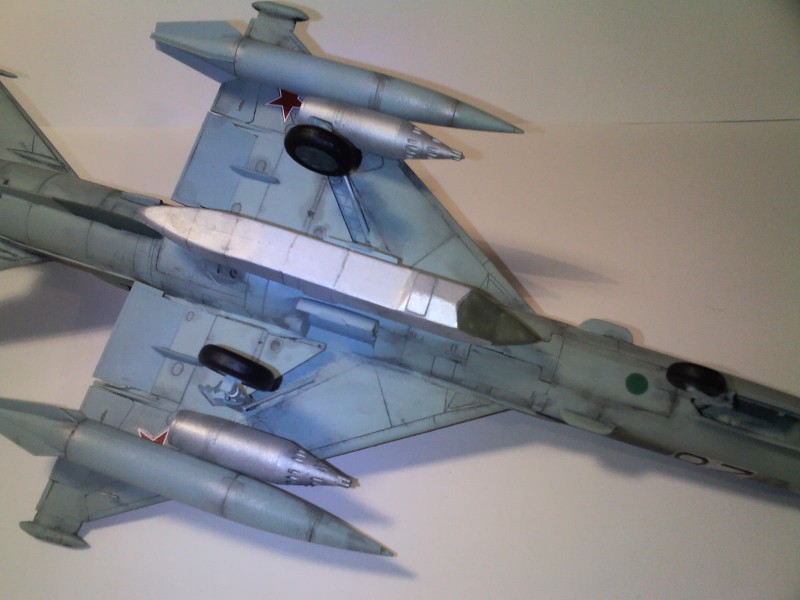

Veel. Tiibade all on 500-liitrised allaheidetavad lisapaagid ja 57 mm reaktiivmürskude blokid (32 mürsuga kumbki). Keskel kere all on luurevahendite konteiner. Tähelepanu pöörata ka tiivaotstele.

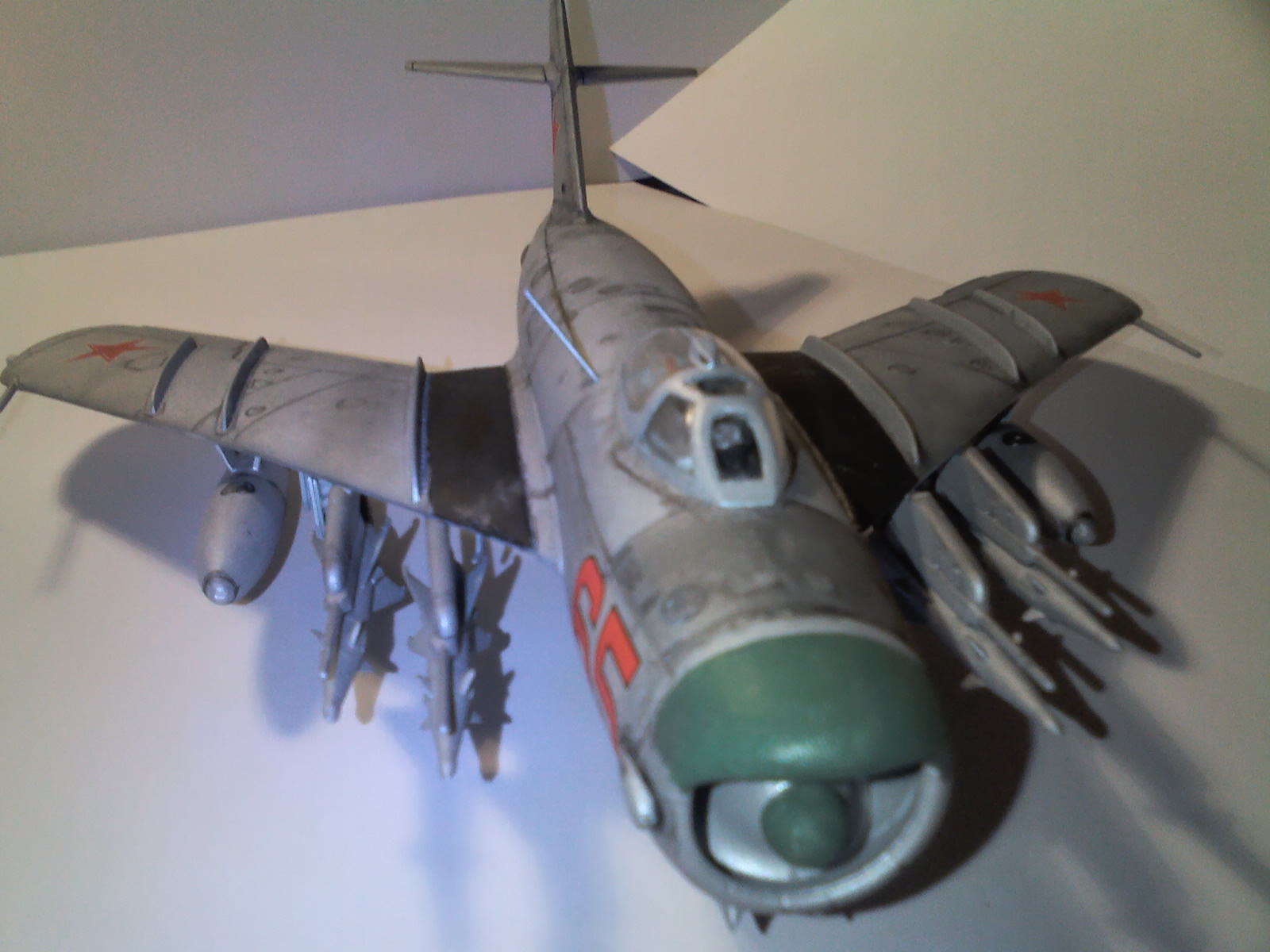

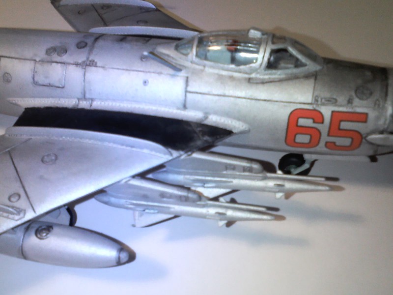

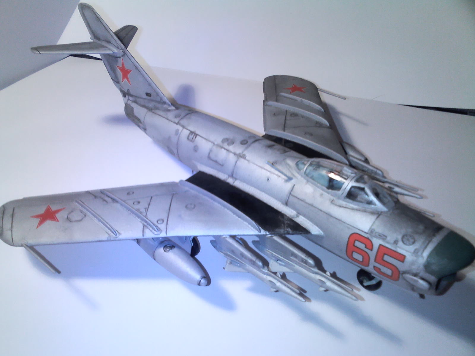

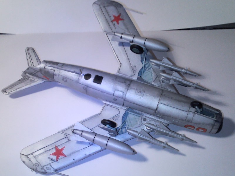

Tõstame siis teemat järgmise esitlusega, mis just valmis - Smer 1:48 MiG-17PFU.
PFU tähendab P-perehvatsik ehk püüdehävitaja (varustatud radariga), F-forsaznõi (varustatud järelpõletiga VK-1F mootoriga) ja U - upralvjajemõje raketõ (varustatud algeliste AA-1 Alkali (NSVL tähis K-5 "Kaliningrad") radarjuhitavate rakettidega). Tolle aja nõuka hävitajatele oli tüüpiline, et radari ja rakettide paigaldamine tähendas kahurite mahavõtmist. Eksisteeris ka radariga, kuid kahuritega (ja ilma rakettideta) versioon MiG-17P ja 17PF.

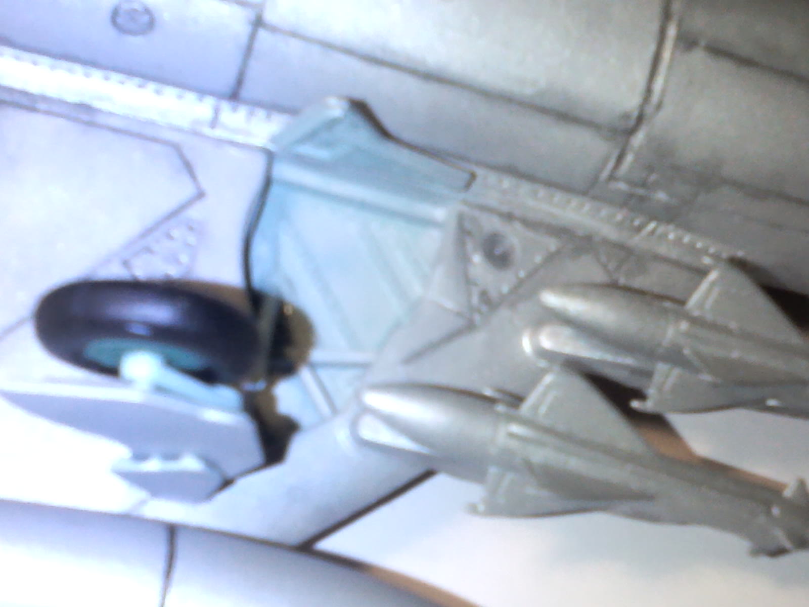

- Postitusi: 40239

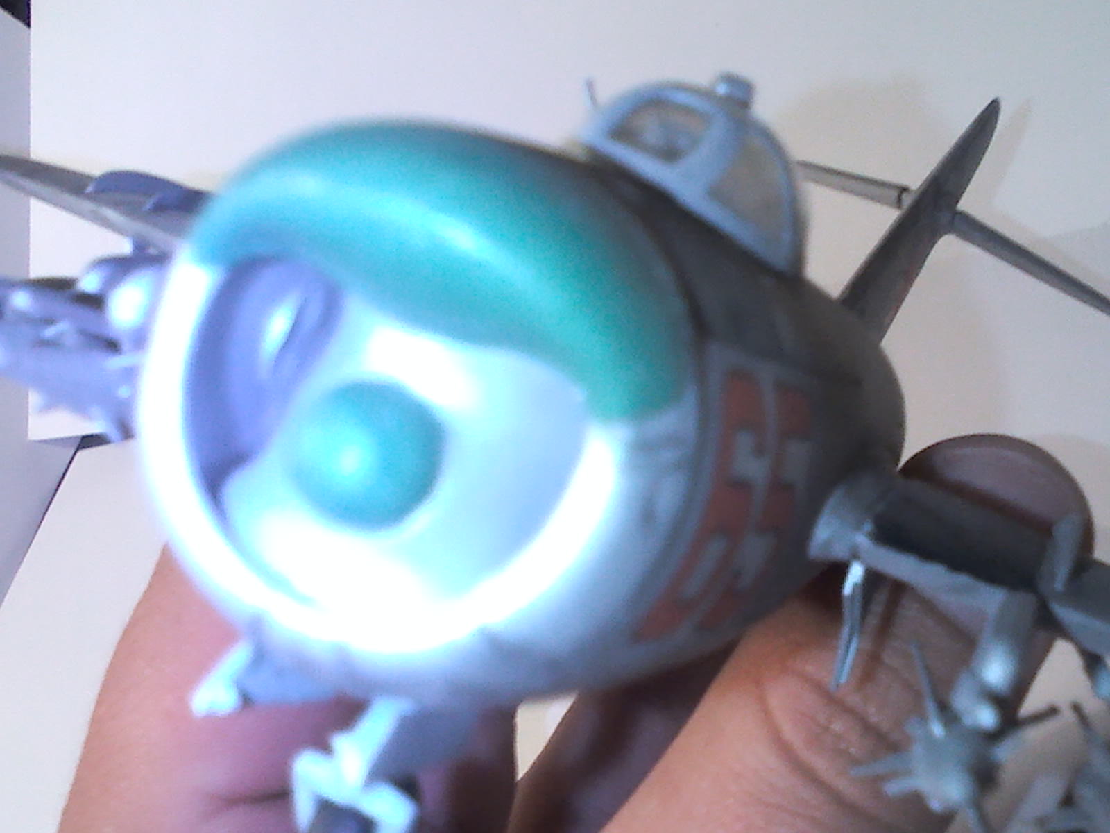

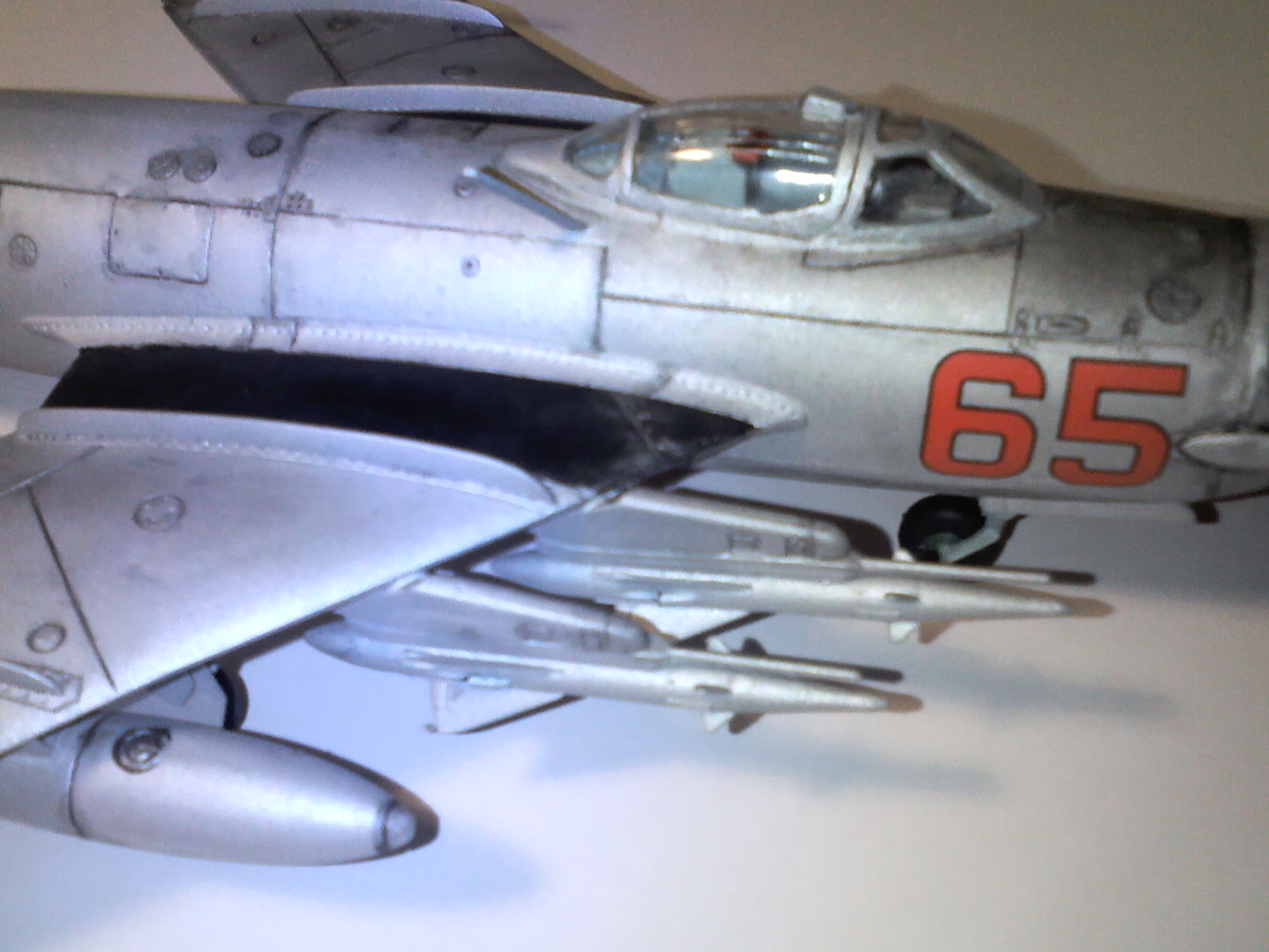

Veel pilte.
See algeline radar peaks töötama sedasi, et see muna õhukoguri keskel on kiirgur ja seal rohelises "ülahuules" asuvad vastuvõtja elemendid, milline element saab kõige tugevama peegelduse, võimaldab määrata sihtmärgi suunda. Ei ole teada, et sellise raketilennukiga oleks kedagi alla tulistatud, küll on kogunud kuulsust MiG-17 kahuritega versioonid, nii radariga kui ilma. PVO MiG-17PF-ga on (kahuritega) tulistatud Armeenia kohal alla seal sekeldanud USA C-130 luurelennuk. MiG-17 päevased, radarita ja kahuritega variandid kogusid kuulsust põhiliselt Vietnamis.

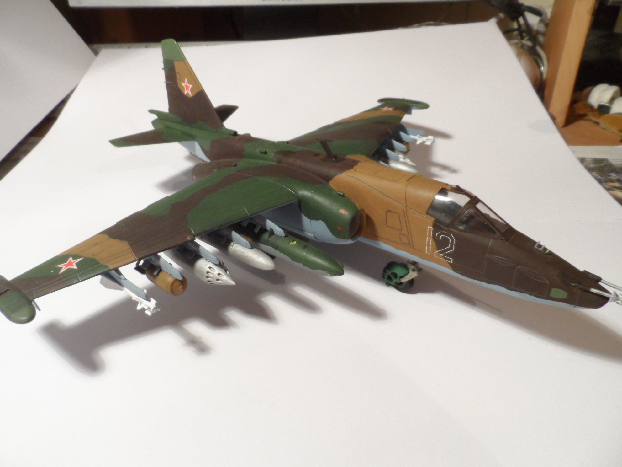

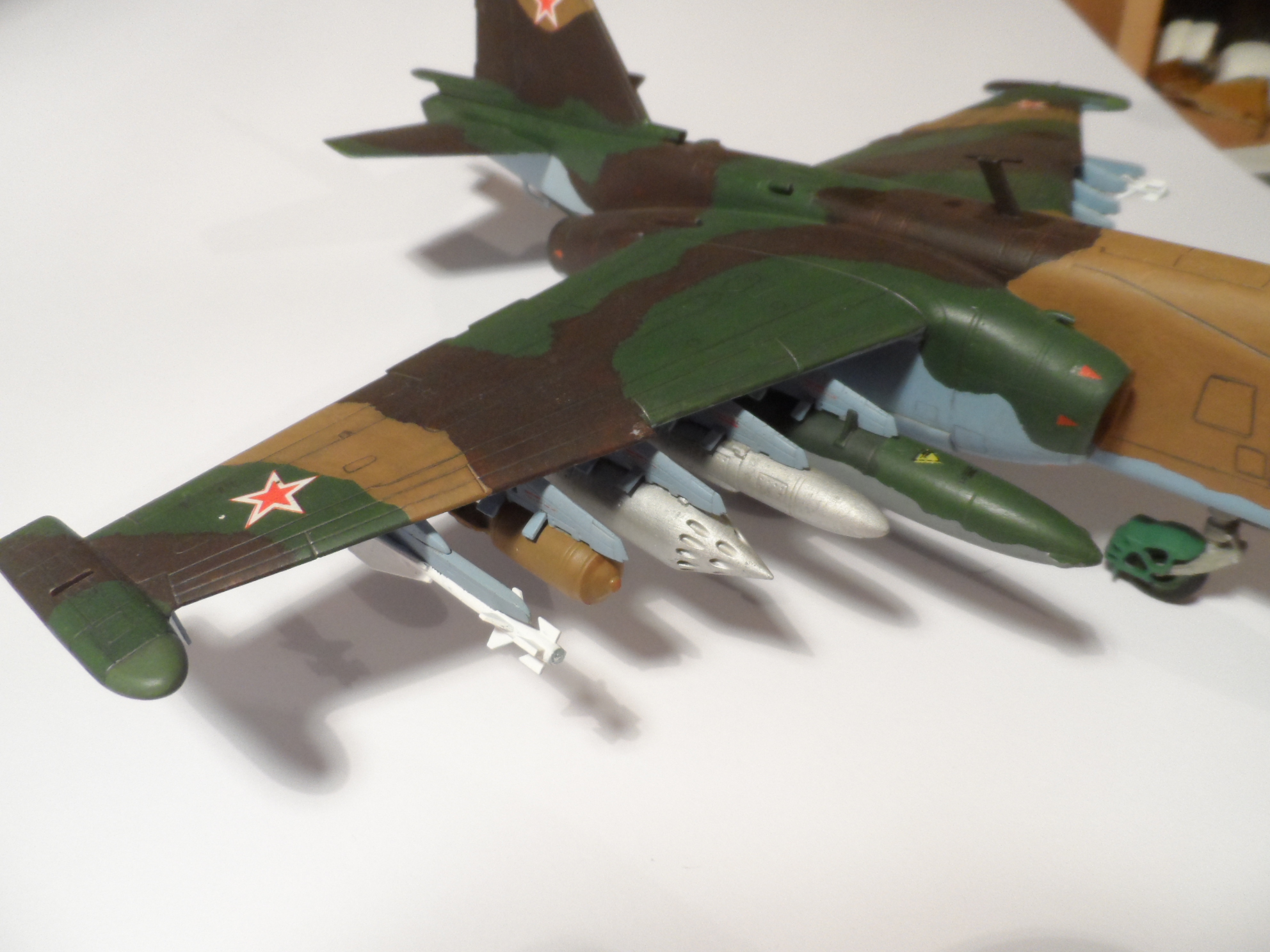

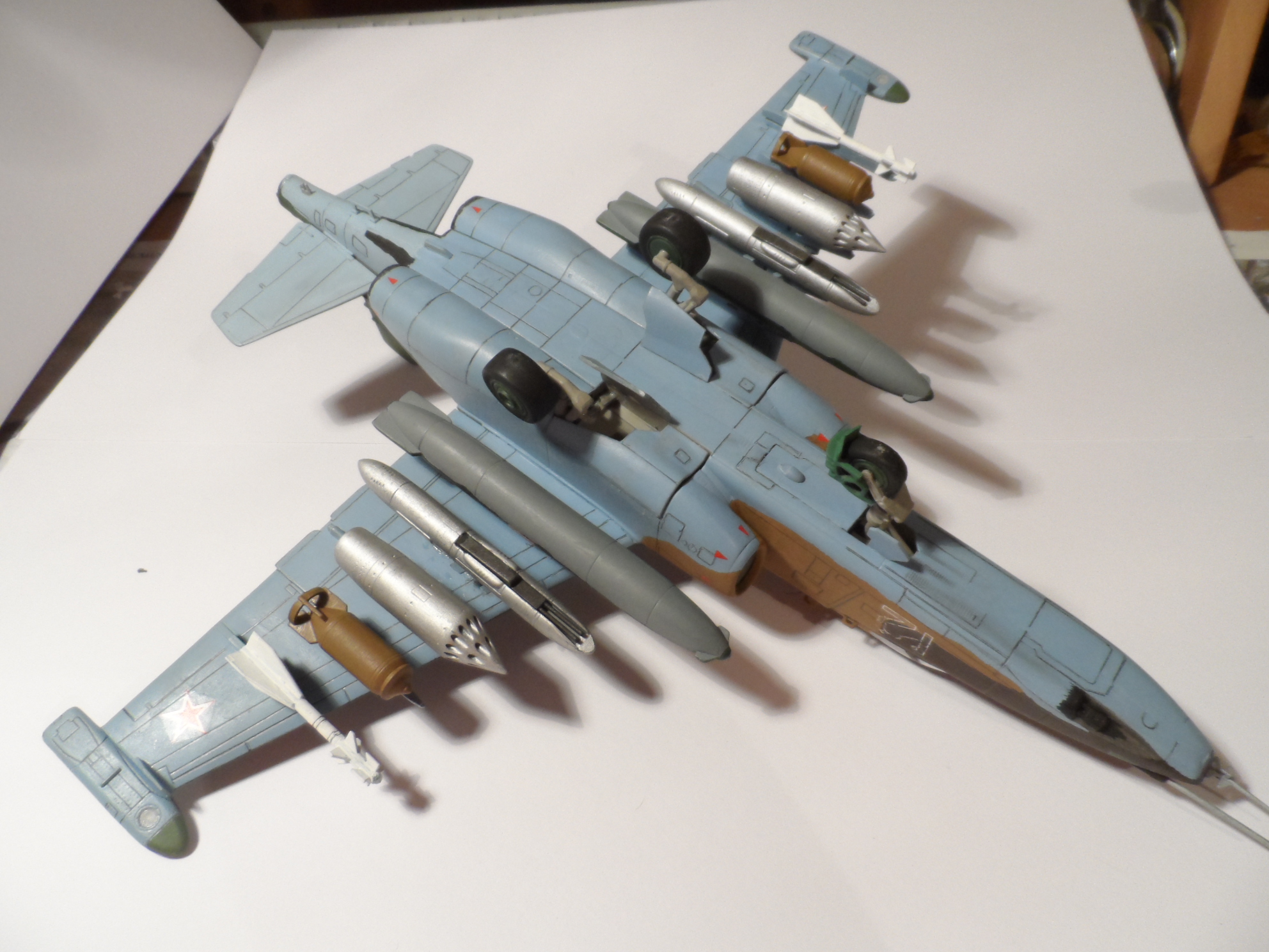

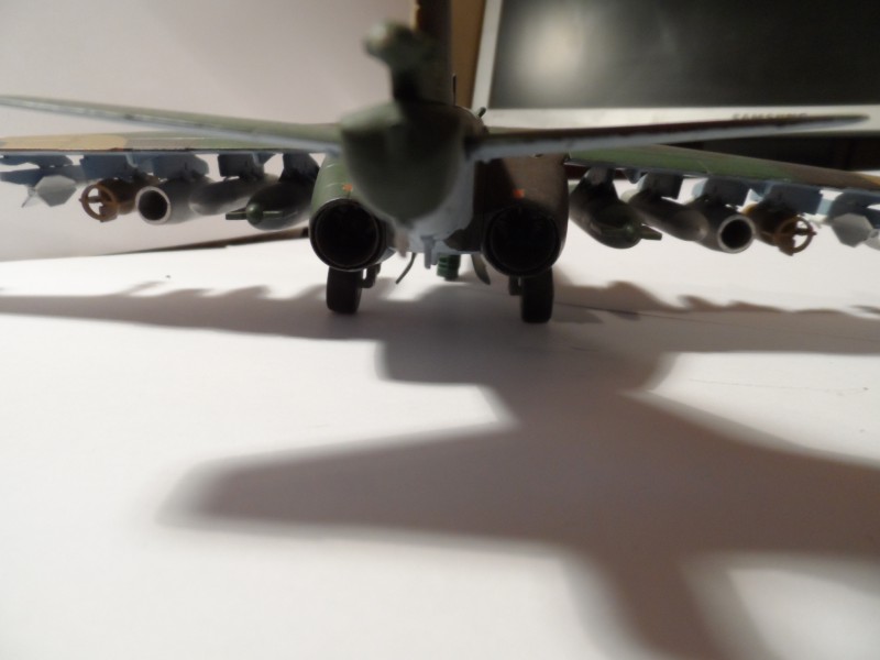

Vahelduseks ka üks kolakambrist leitud ja üles putitatud mudel: Kopro 1:48 Su-25. Ehitatud sai see kuskil 1996 paiku, tollaste arusaamade ja oskustega.
- Postitusi: 40239

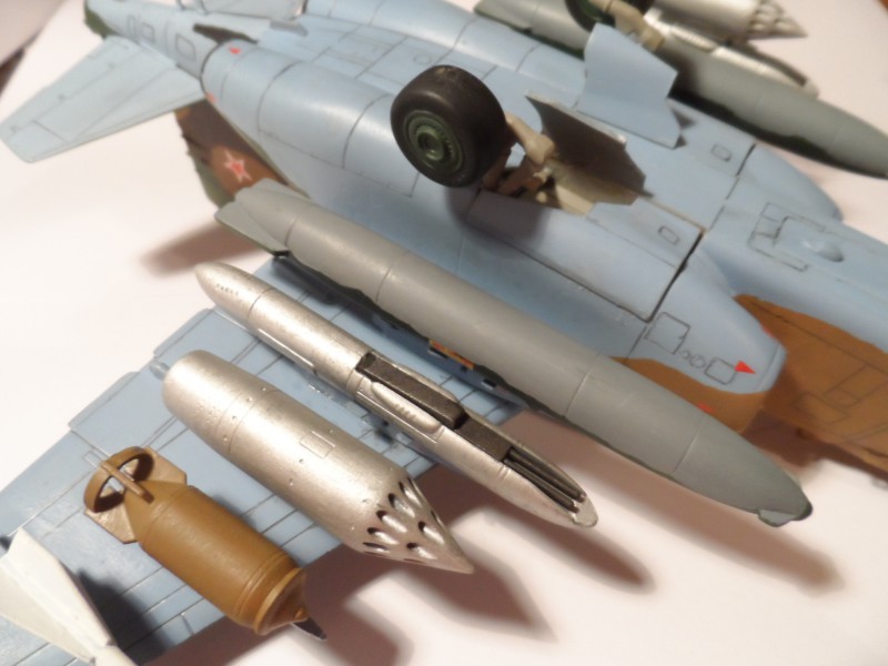

Veel pilte. Eestvaates saab aru, miks selle masina üks hüüdnimesid on "kamm". Tiivaalune rida kere polt: kütusepaak 500 liitrit, konteinerkahur 2x23 mm (alla kallutatav), reaktiivmürskude konteiner, 250 kg kildpomm, lühimaa A2A rakett R-60.

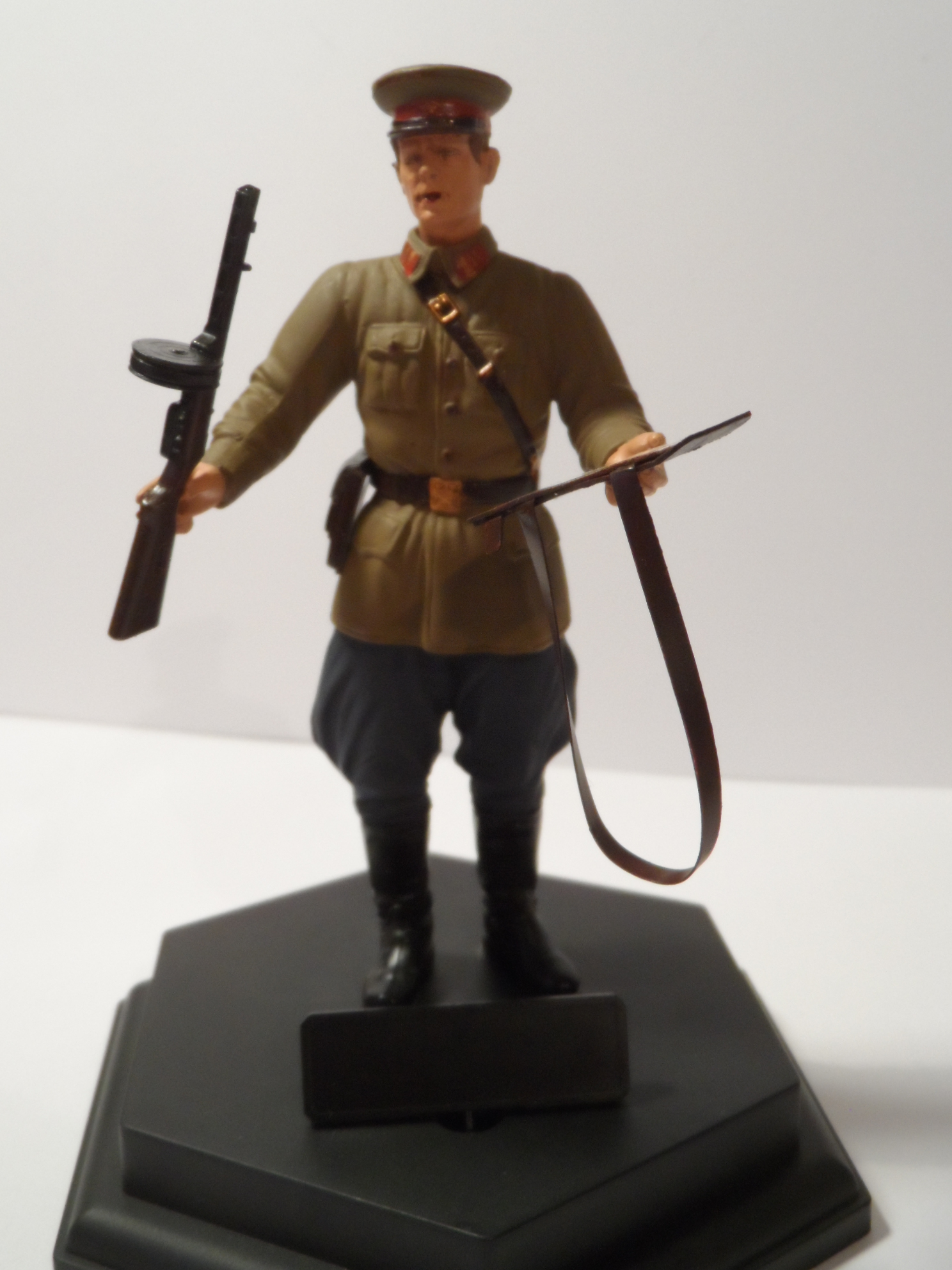

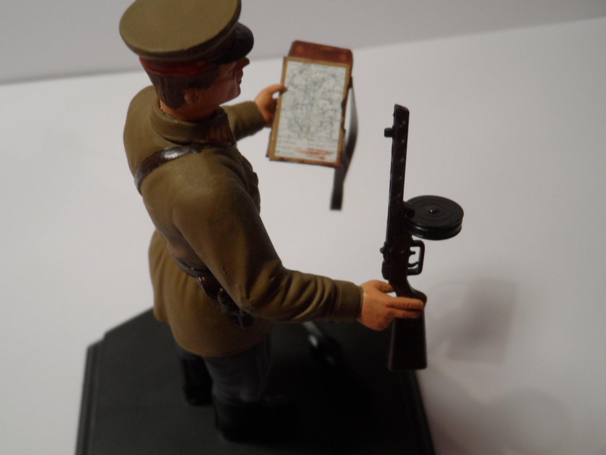

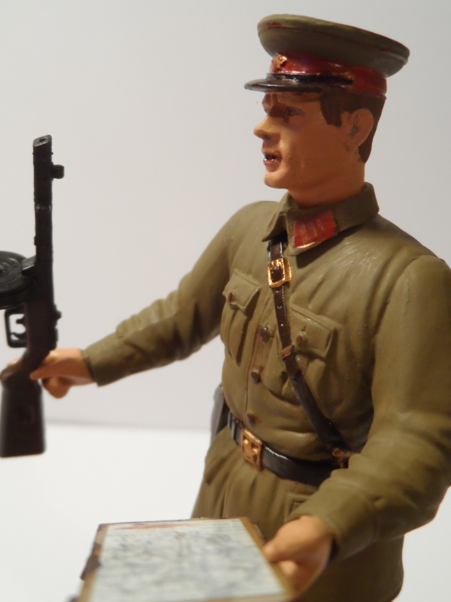

Natuke vaheldust aeroplaanide juurde: Trumpeter 1:16 Soviet WWII officer vol 1.
Vol.1 tähendab 1940-1942 kasutusel olnud vormiriietust, vol 2 on 1943 ja edasi (st pagunitega vorm).
Tegemist on jalaväe ohvitseriga (karbis olevate lisaosadega saab teha ka tankiväe ohvitseri - selles polnud ma väga kindel, sest tankoshlem oli küll olemas, kuid tankisti nahkjope on natuke teise lõikega kraega kui tavaline gimnastjorka. Käes on kaardimapp ja PPSh-41.

Totaalselt ebaõnnestunud on lõkmed - pildil on eriti armutult näha. Pidi olema alampolkovnik (kolm ristkülikut). Kujuke on ise umbes 15 cm pikk.
Natuke hele-tumedate toonidega mängimist reljeefi esile tõstmiseks ei teeks sugugi paha. Pesud ja muud asjad ka...
PS: Et niiviisi kahe sõrmega PPŠ'd käes hoida, peab vist päris kange sõrmekoogu vedaja olema.

No seal komplektis oli kaasas (tankiohvitseri tegemiseks) ja üks pea ilma peakatteta, mõtlesin, et riputan selle "vabastaja" näppu selle (maharaiutud) pea, aga see oleks vist mage nali olnud.

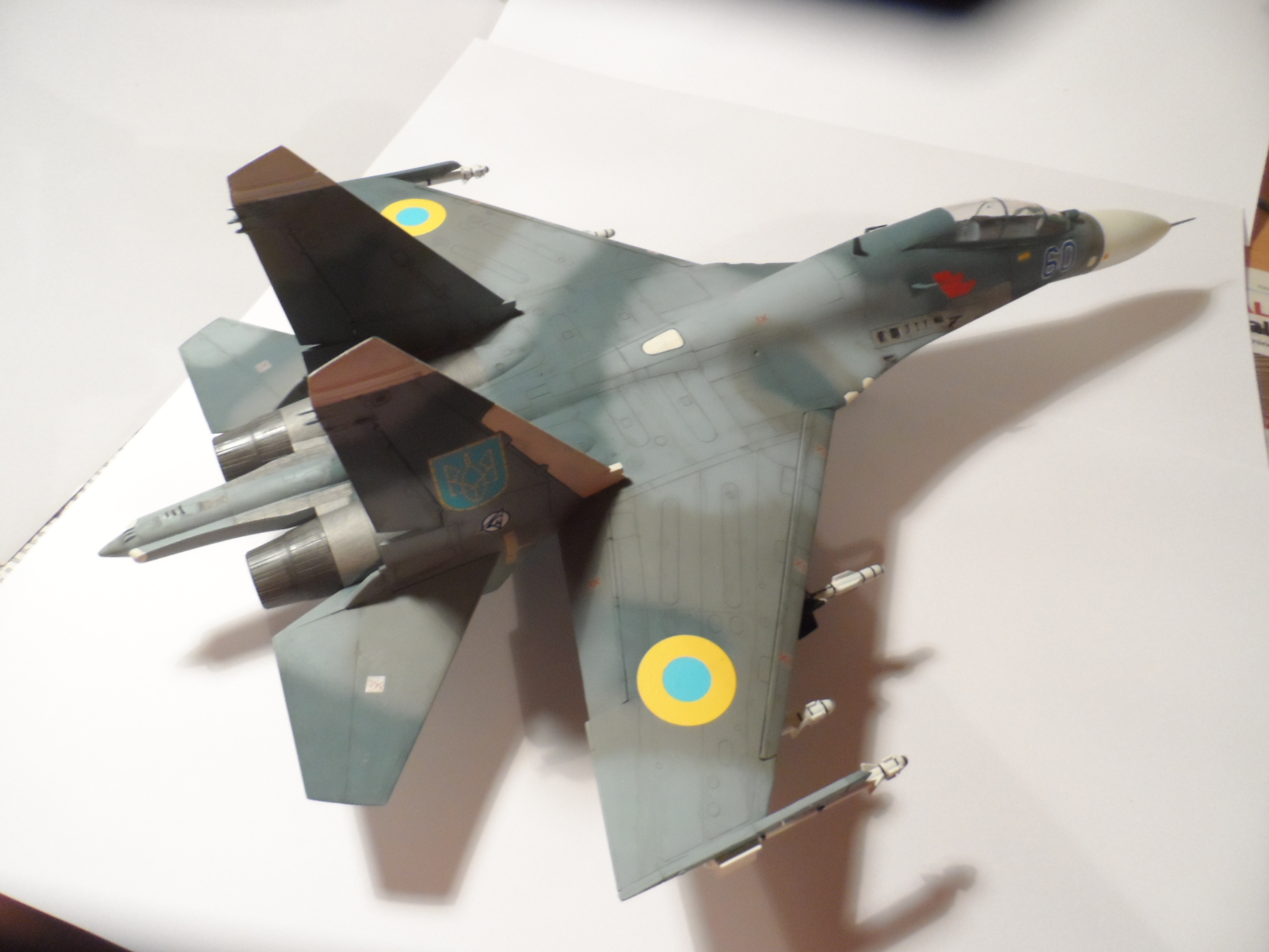

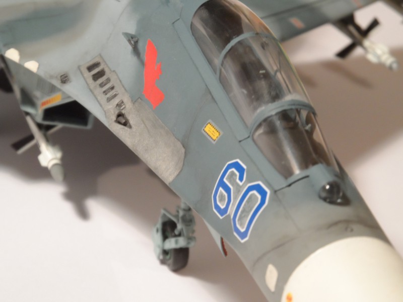

Re: Amatööri 1:48 jpm (täiend. Su-27UB)

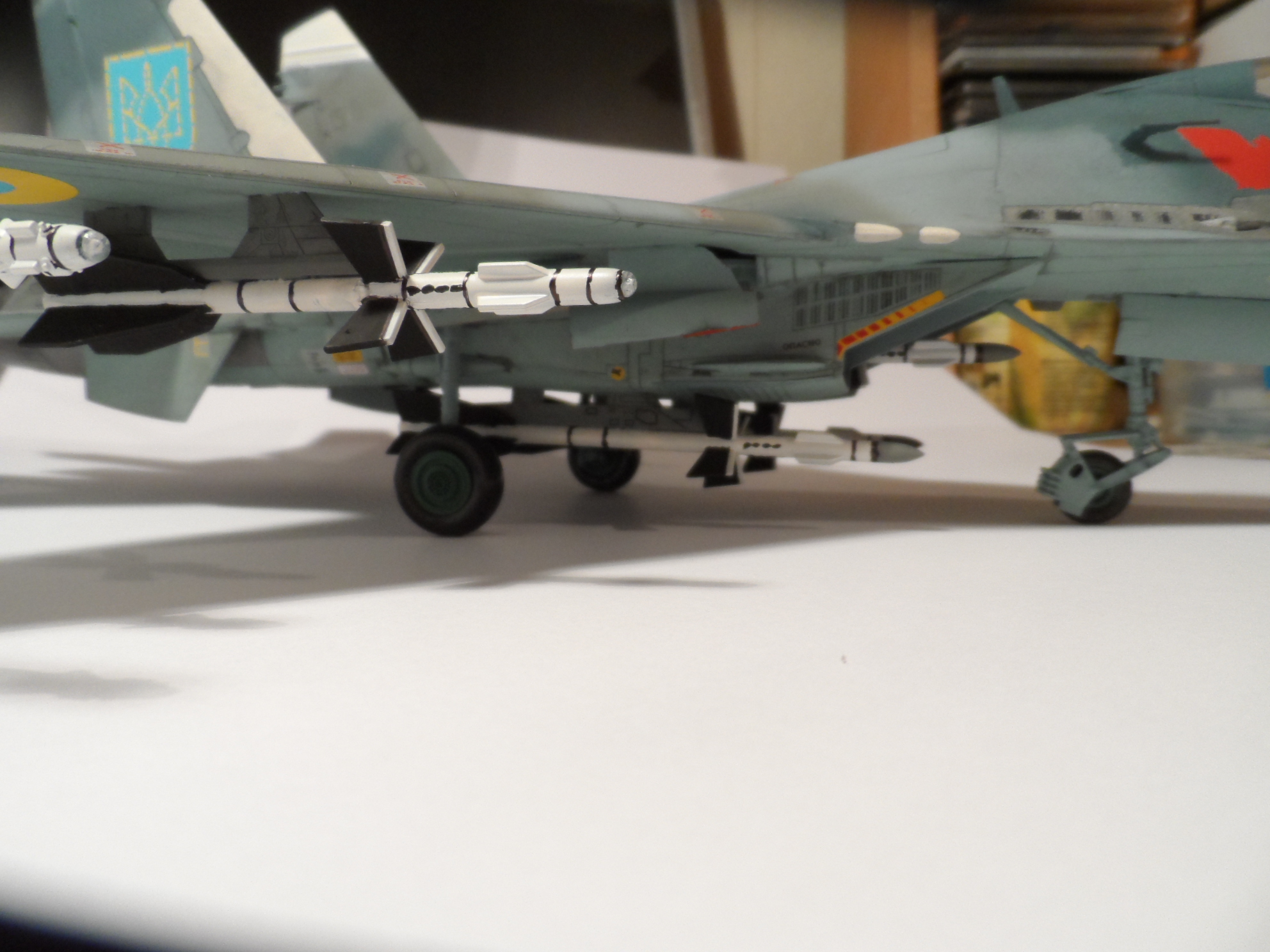

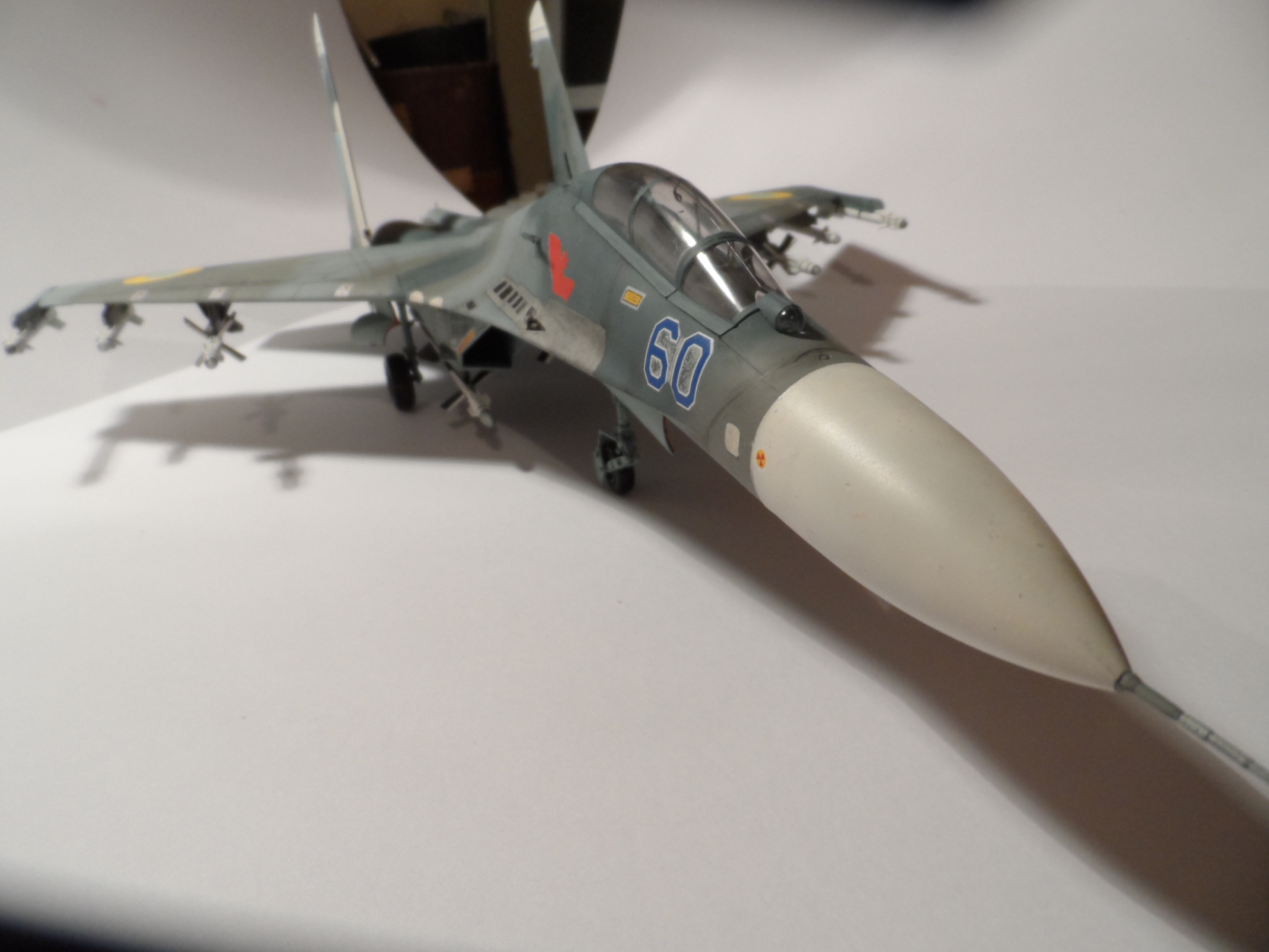

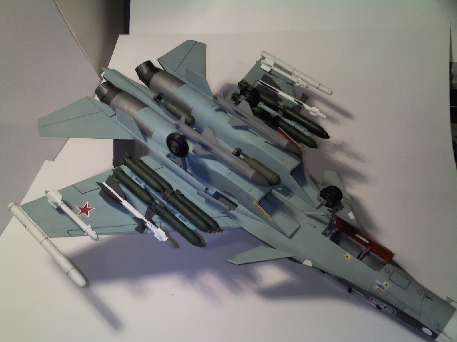

Nüüd üks natuke suurem ja tõsisem aeroplaan, Academy 1:48 Su-27UB. Soetasin siit foorumilt alustatuna, sümboolse hinnaga. UB nagu ikka, tähendab Utsebno-Boljevoi ehk õppe-lahingulennuk. Su-27UB on selles mõttes eriline masin, et see oli NSVL ajal toodetud hävitajatest ainuke, mille õppeversioonil säilisid kõik lahingversiooni võimekused. NSVL tüüpiliselt oli esimene asi, mis kaalusäästu nimel maha võeti, oli ninas asuv radar, mida siis asendas radari imitaator. Seda teed läksid nii MiG-21, 23, 25 ja 29. Su-27UB oli ainus ja erandlik. Tõsi, radari säilitamise nimel tuli mõningast lõivu maksta lennuomadustega, sest UB variandil lahjenesid nii tõusuvõime kui ka maksimaalkiirused. Tõsi, viimane võis olla tingitud sellist toredast tõusvast kabiinist, mille abil jällegi, esmakordselt NSVL-s üritati tagaistmel lendavale instruktorile luua täisväärtuslik vaateväli - seni oli kursandi selja taga istuva instruktori vaateväli ette lahendatud põhiliselt erinevate periskoopseadmetga (sh ka MiG-29).
Antud aeroplaan on Ukraina värvides, tõsi eraldusmärkide suuruses pole ma kindel - mul lihtsalt suure NSVL lennukite tegemise tuhinas olid lõppenud kõik viisnurgad ja siis avastasin, et ühest MiG-25 komplektist olid jäänud üle täitsa korralikud Ukraina tunnused.

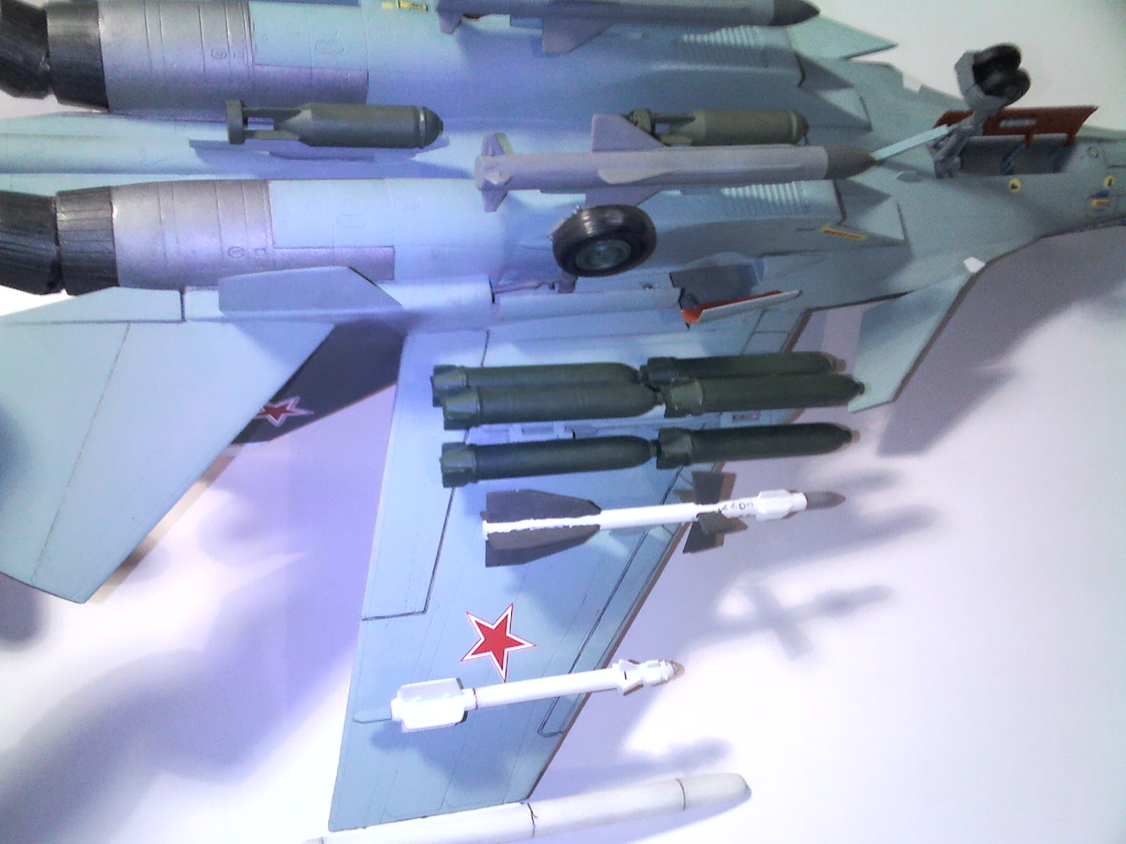

Oma väljatulekul oli Su-27 suurima arvu õhk-õhk rakettidega relvastatud hävitaja - pardale sai võtta kuni 10 õhk-õhk raketti. Paremusel teine oli F-15 või F-14, mis võtsid mõlemad peale 8. Tõsi hiljem (Etioopias) selgus, et mitte asjata - nende suurte R-27 rakettide tabamistõenäosus ei ületanud 10%.
