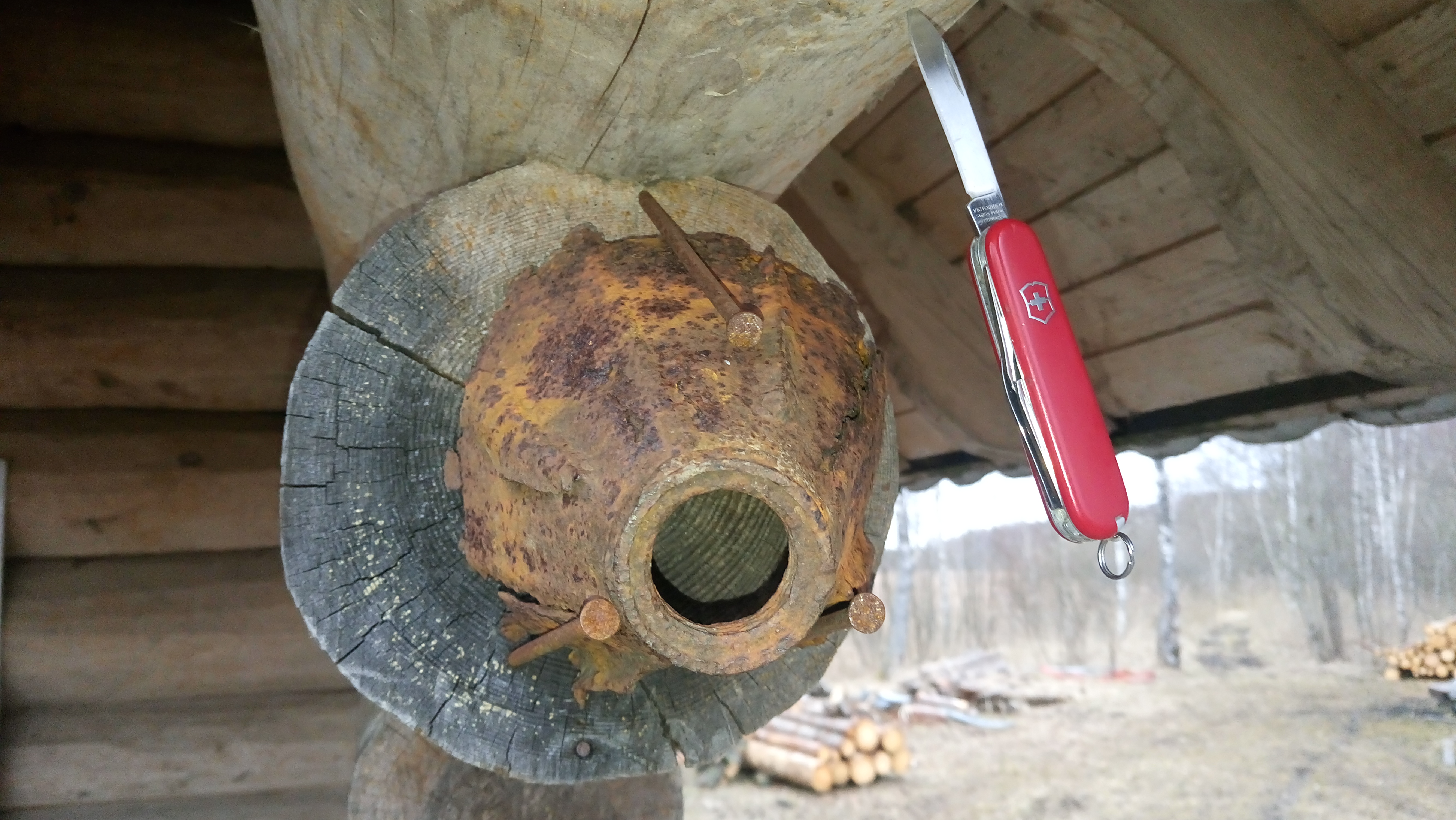

Tuvastada pommi/mürsu ots
Postitus Postitas sahara »
Millega võiks tegu olla? Ripub Endla metsamaja räästa all.
ots
ots
sahara
Postitusi: 122
Liitunud: 07 Dets, 2007 17:56
Asukoht: EW
Re: Tuvastada pommi/mürsu ots
Suvel leidsime Endla järvest vene lennuki süütepommi, mis oli lekkima hakanud aga süütepommil oli ots nagu ümaram. Tookord oli demineerijate sõnul tegu ZAB-50 FP lennukipommiga. Tõenäoliselt sattus sinna vene ajal kui järve sihtmärgina kasutati.

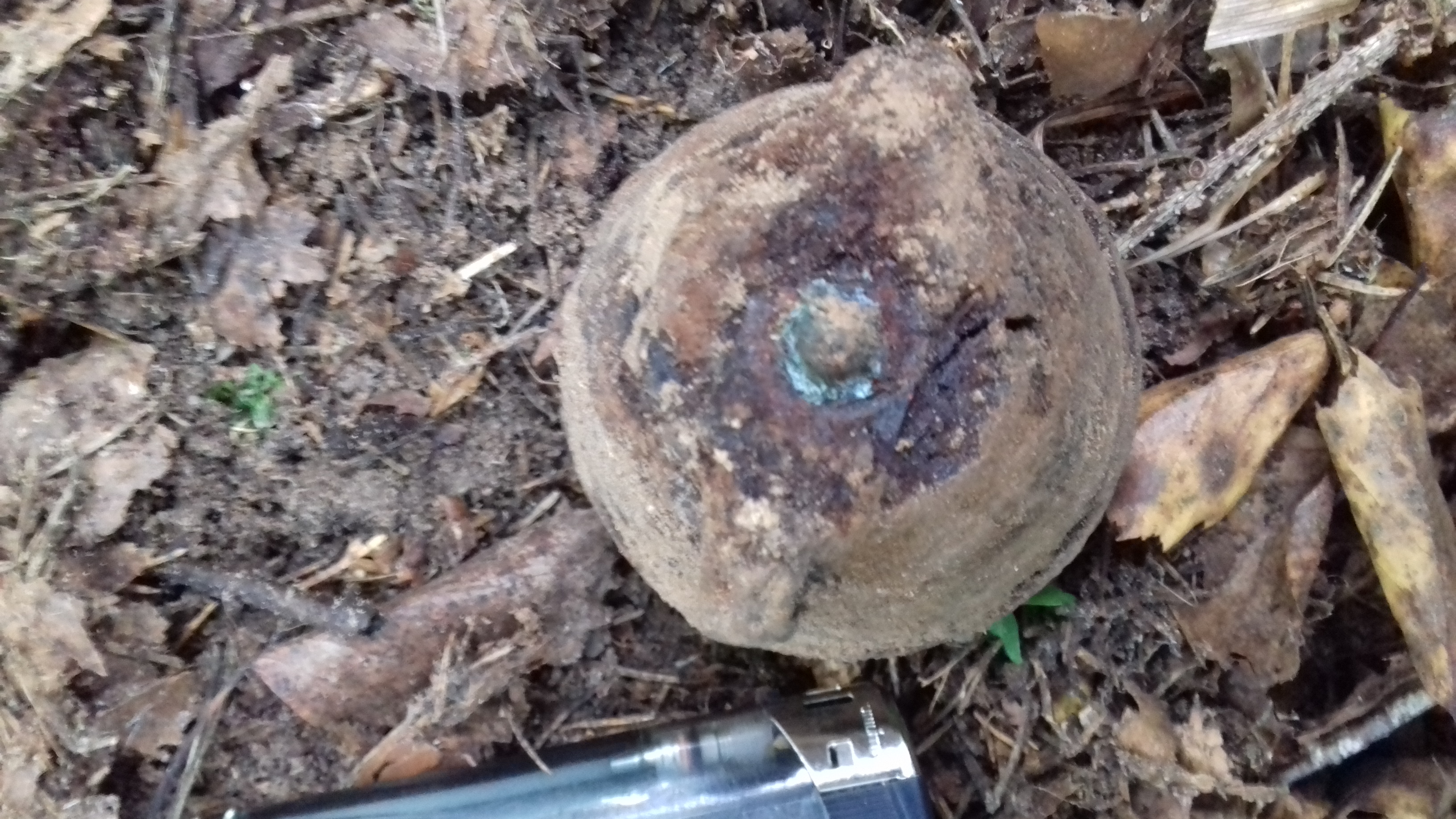

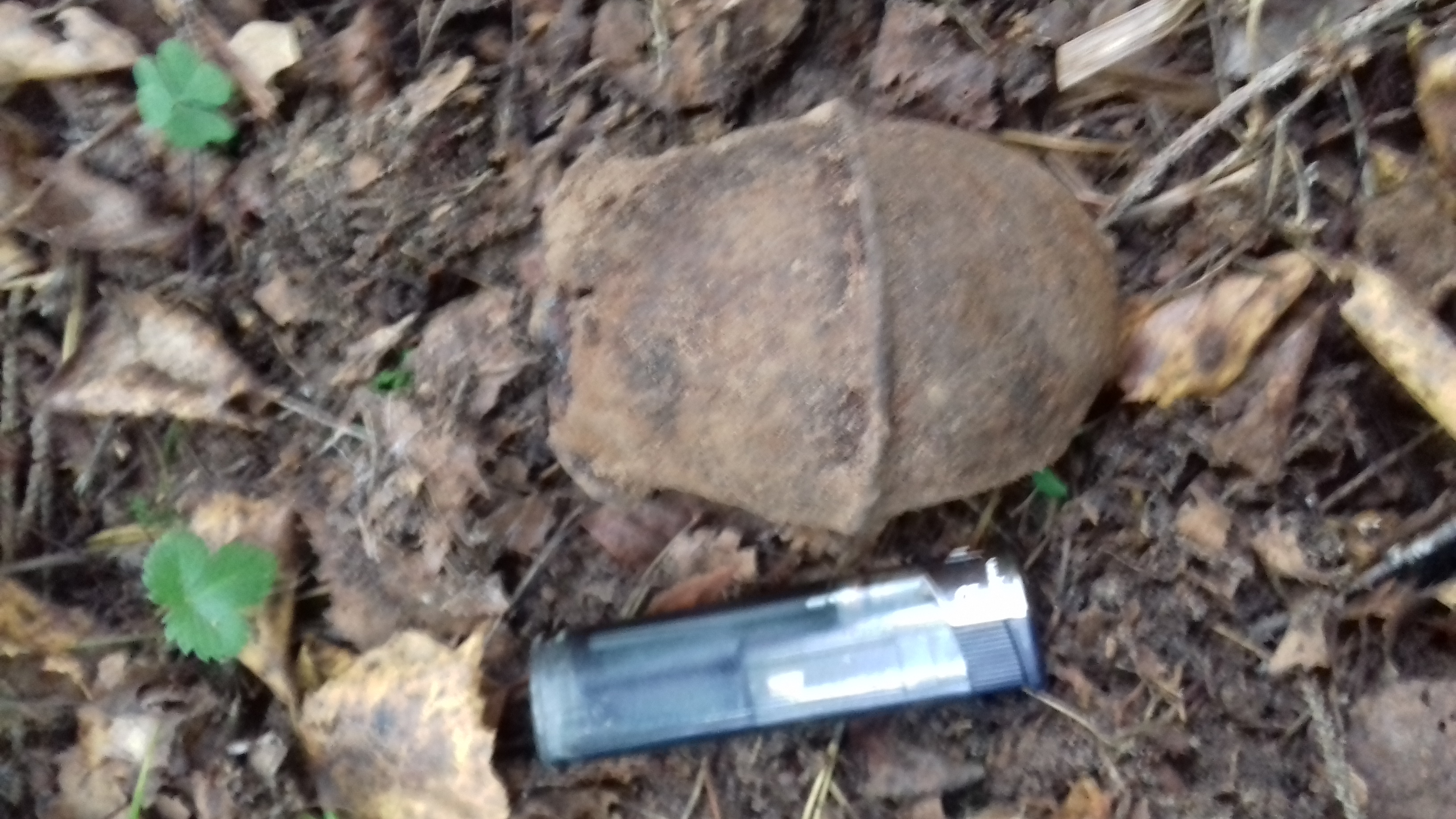

TUVASTADA lõhkekeha
Postitus Postitas martinss »
Tere, kas miskit sorti granaat ?
oliver
Postitusi: 2100
Liitunud: 01 Dets, 2004 17:53
Asukoht: Saarel
Re: Tuvastada
Postitus Postitas oliver »
RG42.
