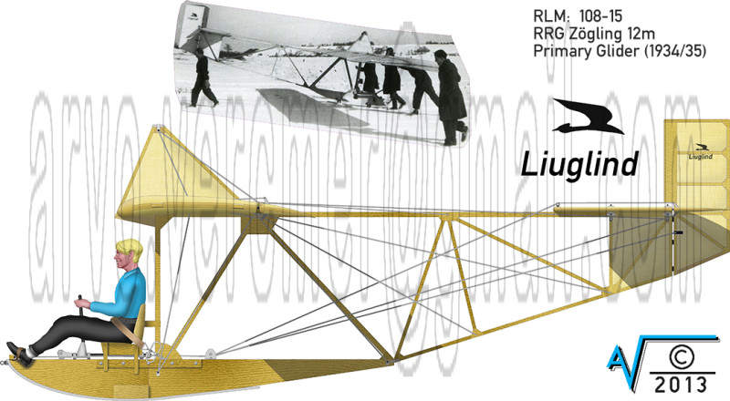

arvolv kirjutas: 10 Jaan, 2023 19:38 Austatud vaoinas;

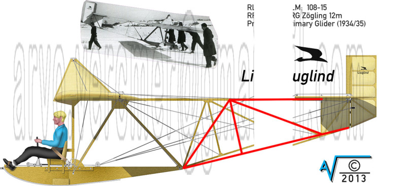

Oleks Teil juhuslikult mõned ekstra fotod “Liuglinnust” olemas, mida Te minuga jagada saaksite? Soovin (saba) mõõte paremini kontrollida.
Tev.;
A
Tere, Arvo.
Kahjuks mul mingeid täiendavaid fotosid ei ole, kuid teie enda küllaltki hea foto põhjal tundub see sõrestik
rohkem midagi sellist olevat, kui ma siia allolevale pildile visandasin.
PS: vabandust
, et teie kauni tahvli niiviisi ära retsisin.

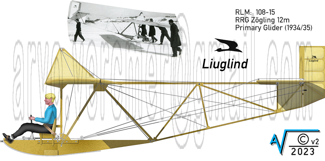

Austatud vaoinas;
On Teil mugavam tunne minu illustratsiooni üle? Ma parandasin vead ära.
Tänan väga ja Terv.;
A
vaoinas
Postitusi: 2112
Liitunud: 21 Apr, 2006 1:42
Asukoht: Kalamaja
Re: Arvo "käre-maru-vahva" Nurk
Postitus Postitas vaoinas »
Tere, Arvo.
Minu meelest vastab nüüd kõrvalolevale fotole oluliselt paremini.
Terv!
Kristjan

Mh.
Netis leiduvat pildimaterjali uurides, ma siiski pakuks seda lühemat varianti. Tundub küll ebaloomulikult lühike, aga isiklik nägemisorgan on teatavasti kroonitud riigipea...
https://www.google.com/search?q=rrg+z%C ... 9fRyDMUChM

isakene kirjutas: 11 Jaan, 2023 14:15 Mh.
Kuradima kahju, et need fotol olevad härrasmehed ja kaamera taga olija enne netist järgi ei vaadanud,
kui tolle konkreetse foto pikema sabaga purilennukist tegid.

Minu joonistus on siis tagasi esimese variadiga. Loodan et Teil on mugavam tunne selle illustratsiooni üle.
Tänan väga abi eest; terv.;
A

Lgp Arvo.
Foto järgi on teil õigem ikka teine, see pikem variant.
Minu viimane postitus oli sarkastiliseks kommentaariks kaasfoorumlane isakene'le,
kes pidas vajalikuks kaasa rääkida ja asja segaseks ajada ilma fotosse süvenemata.
