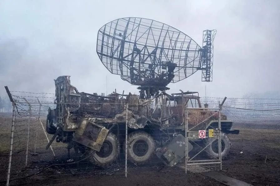

Ukraina radarid olid ka teoreetiliselt mobiilsed ja ümberpaigutatavad, rattad all ja puha aga ega see neid selle pärast veel hävingust ei säästnud. Roosimägi soovis nähtavasti öelda, et meie radarid on samuti vähemobiilsed ehk mitte piisavalt mobiilsed, et neid hävingust oleks võimalik säästa. Roosimägi on ikkagi Eestis erinevalt paljudest teistest üks väheseid kes õhutõrjeteemat ka reaalselt jagab, erinevalt paljudest isehakanud ekre ekspertidest on tal olemas isegi korralik sõjandusalane baasharidus.

Roosimägi läks kaitseväest 2009. Enamik kaitseväe radareid on tulnud peale seda aega. 13 aastat on pikk aeg, ekspertiis hakkab vananema. Sellest valeväited tekivad. Näiteks need, et vene pool hävitab kõik viie minutiga ära ja meie radarid on statsionaarsed. Eelnevaga ei taha ma öelda seda, et Roosimägi ei tea õhutõrjest või radaritest midagi. Muidugi teab. Kuid mitmeski faktis eksib.
Pildist ka. Mida me pildi põhjal järeldada võime? Peale selle, et seal on katkine auto, kus on radar peal? Kõik muud järeldused on hetkel meie enda kujutluses juurde mõeldud. Et mis juhtus, kuidas juhtus, kelle tõttu juhtus ja kas üldse midagi juhtus. Kõike seda me tegelikult ei tea. Sõjaudu on sama paks kui pildil. Nähtavus on vaevu sadakond meetrit.
