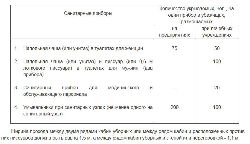

2.9. Sanitaarruumid tuleks kavandada meestele ja naistele eraldi. Sanitaarseadmete arv võetakse vastavalt tabelile 3.
. WC potid (või need lihtsalt augud põrandas ehk nn "Stalini jalajäljed") naiste tualettruumis:
1 koht 75 inimese kohta ettevõtetes ja 50 inimese kohta õppeasutustes.
WC potid (või need lihtsalt augud põrandas ehk nn "Stalini jalajäljed") ja pissuaarid meeste tualettruumis:
Õppeasutustes 1 koht 100 inimese kohta; mujal pole eraldi ette nähtud.
Eraldi sanitaarvahend (WC pott jms) meditsiini- ja teenindavale personalile:
1 koht 20 inimese kohta õppeasutustes, mujal pole ette nähtud.
Kraanikausid sansõlmedes:
Ettevõtetes 1 koht 200 inimese kohta ja õppeasutustes 1 koht 100 inimese kohta kuid mitte vähem kui üks koht sansõlme kohta;
