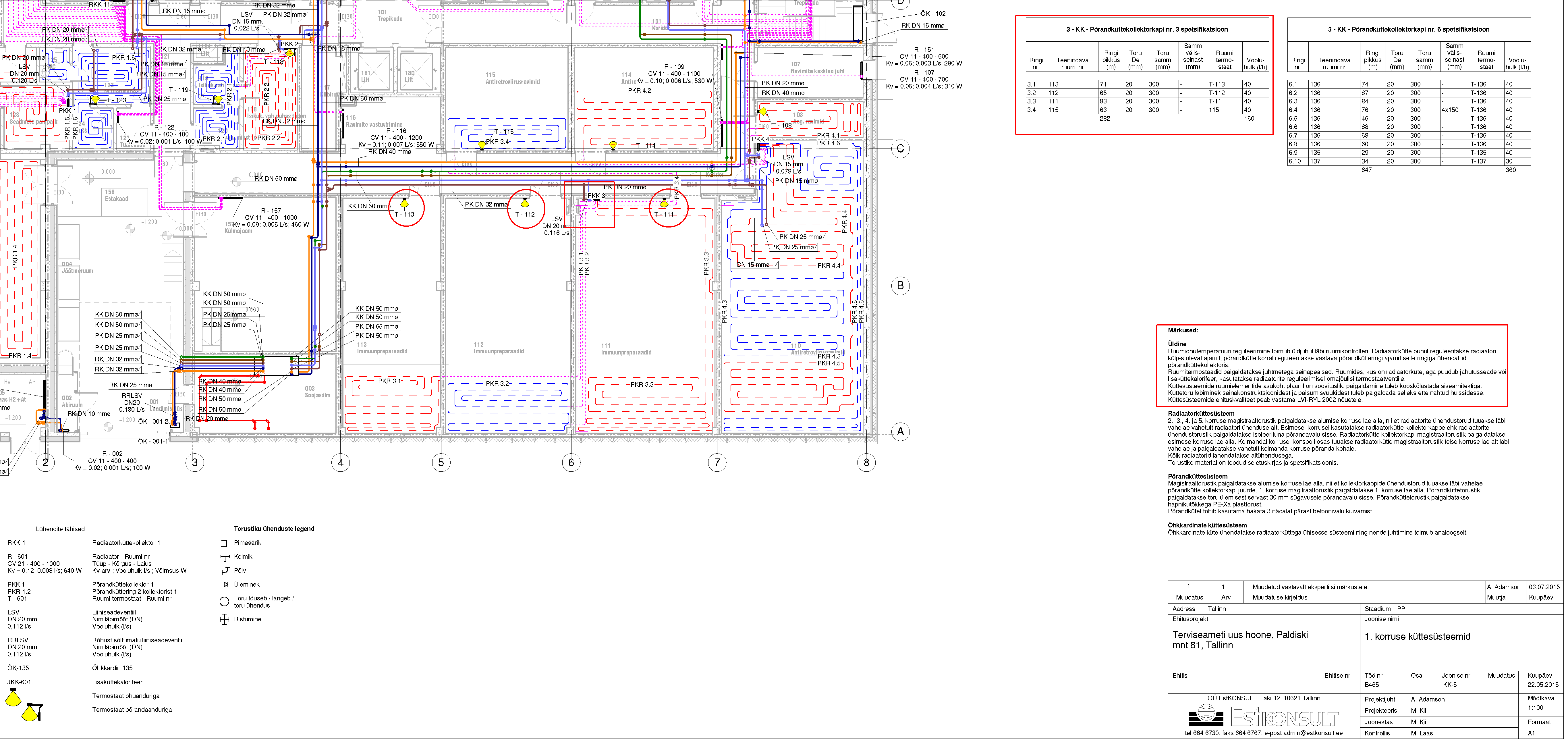

Saaga sai lõpplahenduse: Valitsus hüvitab Terviseameti külmlao veaahela
Kuna kindlustusselts saatis ilmselt TA pikalt ja omasid (TA ja RKAS) ei torgita, siis ei jäänud valitsusel muud üle kui enda taskust raha välja käia. Aga vara on rõõmustada, et Kaja ja teised isiklikult midagi kompenseerivad, tegelikkuses tähendab see ikkagi maksumaksjate kaasamist kulude katmiseks.
Seega jäävad kahjuks tundmatuks geniaalsete lahenduste, nagu suvel külmruumides töötava põrandakütte, autorid.
Ajaloo jaoks veel mõned varem leitud killud:
- küttesüsteemi projekt on igati loogiline ja läbimõeldud. Külmruumides on õhuanduriga termostaadid (T-111...113), mis reguleerivad nende ruumide põrandakütteringide ventiile.

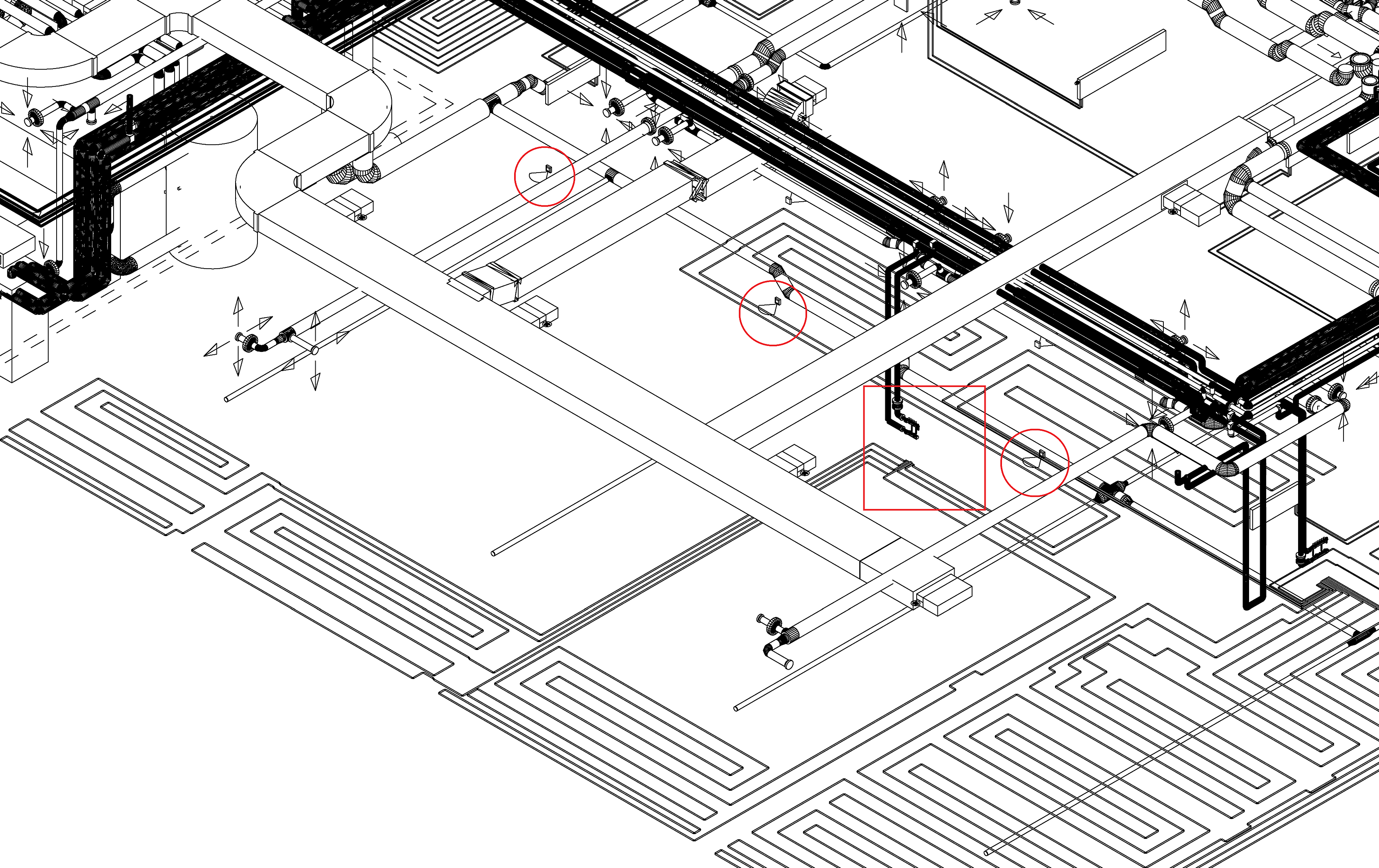

- BIM mudelis tundub olema kõik vastavalt küttesüsteemide projektile.

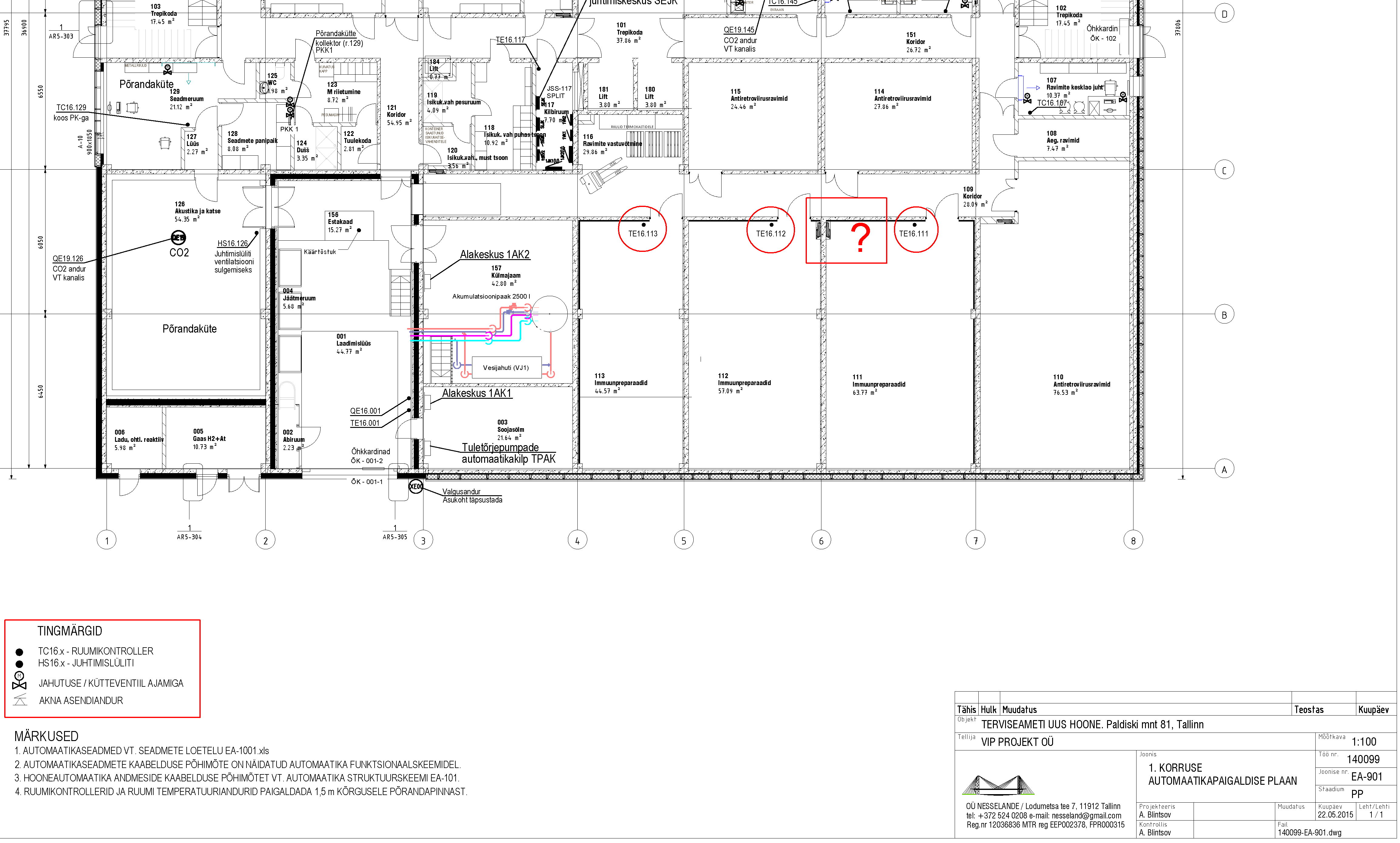

- nüüd automaatikaprojektis on toimunud märgatavad muudatused, termostaatide asemel on temperatuuriandurid (TE16.111...113) ja enam ei ole vaid nende ruumide põrandaküttega seotud kollektorit/ventiile.
