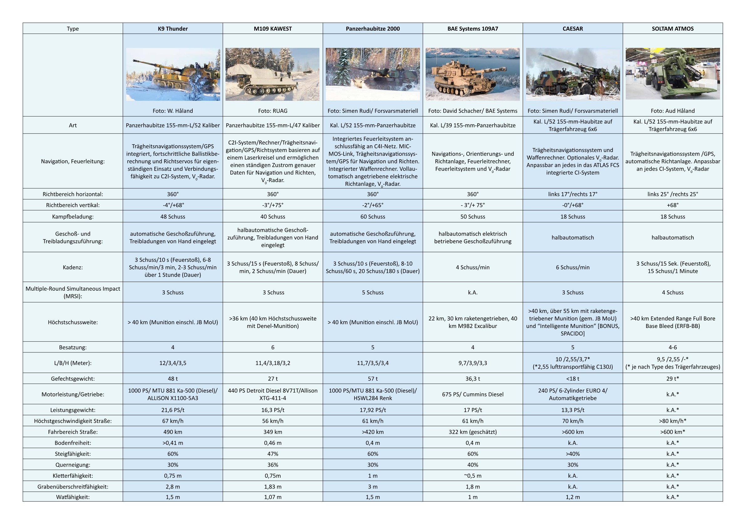

PzH-l ja Krabil on vist sama Saksa tootja (KMW) kahur ning kõigil kolmel (PzH, Krab ja K9) on sama Saksa MTU mootor ja kindlasti leidub neil erinevate tootjate platvormidel üsna palju ühtesid ja samu karbitooteid (alamsüsteeme), üks tootja suudab nendest lihtsalt töökindlama asja kokku panna, kui teine.
Samas paigaldab ka iga lõppkasutaja neile veel täiendavalt oma spetsiifilised süsteemid (C2, BMSi, Intercomi, tulejuhtimise, sihtimise, kaitsemeetmed jne), mis peaksid tehasest tulnud rauaga ja raualähedase tarkvaraga kokku sobima, et ka lõppkasutaja tasemel saab asja pekki keerata, kui need omavahel ei sobi ja ei mätši.

Mingi süsteemi lihtsus või keerukus pole absoluutselt seotud selle vastupidavusega. Lada on oluliselt lihtsam auto kui näiteks RAV4, 200000 km läbimisel on tehtud ainult korralisi hooldusi (õlid, filtrid, kettad ja paar muud nipet - näpet asja) ... 03 puhul ei pidanud mootor aga 100K vastu ja vajas kappremonti. Rääkimata kõigest muust ... pidevast õlitsemisest.
Määrab ikka vastava sõlme disain, tootmiskvaliteet, materjalid ja kvaliteedikontroll.
Phz2000 puhul on tegemist väikeseeria masinaga, mis projekteeriti mitu korda ümber (alguses pidi olema kolme riigi koostöö saksamaa, inglismaa ja itaalia) siis sattus kärpekirve alla (algsete plaanide järgi pidi ainuüksi Saksamaa tellima 600 masinat).
Mida lõppkokkuvõttes on toodetud 400 kanti. Sellel on täiesti unikaalne torn ning ka veermik (küll üsna palju ühist Leo 1hega, kuid mitte identne) ja tootmisest kuni praeguseni on kasutatud masinaid nii, et enamik masinad kusagil "reservis" ning väike osa neist kasutati õppustel stiilis, 10 lasku ja siis poleerima rauda järgmised pool aastat.
Varuosade tootmine on täielikult käsitöö (mis on halb, olen piisavalt tootmisega kokku puutunud, et öelda, et käsitöö puhul on 90% juhul kvaliteet nõrgem) ja tellimise peale. Vaevalt seal niigi noateral oleval projektile kulutati aega ja ressursse, et kõik lapsehaigused välja triikida ning praeguseni olnud kasutuse juures ka ei avaldu just sõjaaja "probleemid" eriti kergelt.
Lisaks on nendega olnud kõigil probleeme, ka Leedukad on korduvalt hädaldanud, et pooled neist katki, üsna kõnekas fakt on ka see, et leedukad ostsid algusest peale mõned masinad kannibaliseerimiseks.
Kokkuvõttes mida tahan öelda, et ei ole välistatud, et Phz2000 ongi halvasti arendatud, väikeseeriana põlveotsas toodetud kehvemapoolsem masin. See, et see on sakslaste tehtud (kuigi kui ma KMW tehases käisin siis enamik tööjõust olid küll türklased), ei tee see seda lihtsalt selle pärast heaks masinaks.
Mis puutub K9, kus kasutatakse sama suurtükki ja mootorit, siis see ei ütle mitte midagi. Esiteks võivad probleemid mujal olla Phz2000 puhul (süsteemides, mis pole identsed) ning samuti jääb võimalus, et kuna koreakad toodavad neid ise, neil võivad olla paremad materjalid, parem töötlus, parem kvaliteedikontroll ning ka võivad olla siit - sealt ka neid täiustanud. Ei tea
