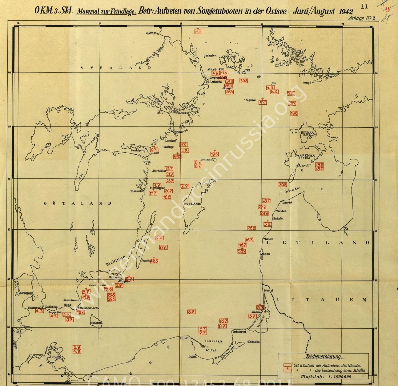

Tätigkeit sowjetischer Uboote außerhalb des Finnischen Meerbusens in der Ostsee von Mitte Juni bis Mitte September [1942].
TsAMO 500/12453/69 S. 5 https://wwii.germandocsinrussia.org/de/ ... ect/zoom/5
Ilus kokkuvõte, plussid ja miinused nagu ikka vahetult sündmuste toimumise järel kirjutatul.
S 7 kohta on veel eraldi aruanne kirjutatud, peale selle uputamist sattusid kapten ja veel mõned meeskonnaliikmed vangi.
Tätigkeit und Feindfahrten des sowjetischen Ubootes „S 7“.
TsAMO 500/12453/69 S. 245 https://wwii.germandocsinrussia.org/de/ ... ect/zoom/6
