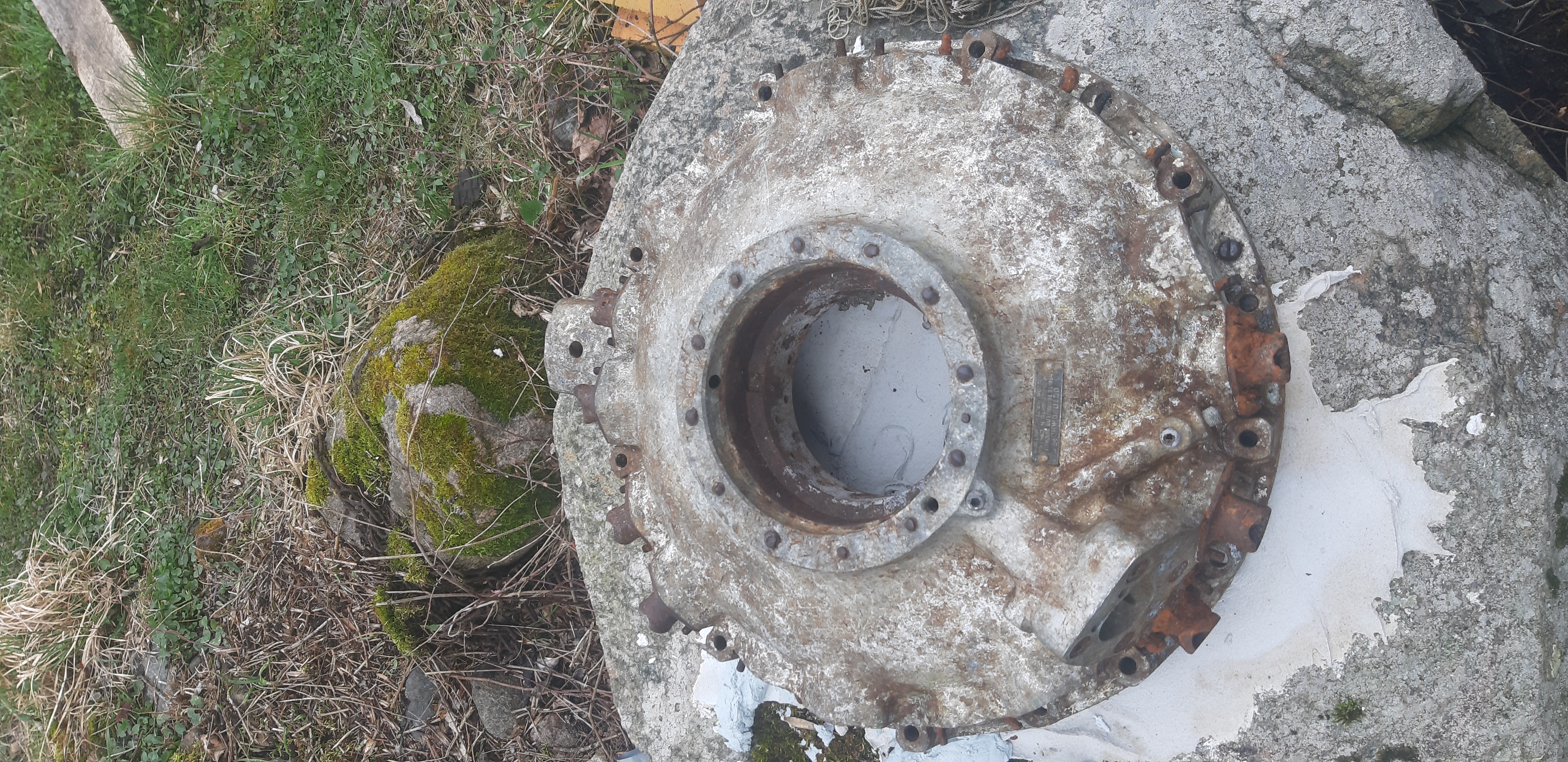

Abrukal alla kukkunudud vene lennuki mark?
Postitus Postitas wooze »
Kas kellegil või kuskil on infot Abrukal alla kukkunud, tulistatud lennukist infot? Tegemis on vene päritolu lennukiga.

II maailmasõjas siis?

Jah II maailmasõjast. aga tundub, et see oli Polikarpov I-16

Radiaalmootori eesmine kaas (gaasijaotusmehhanismi korpus) on see küll, kuid ilmselt mitte I-15, I-16 ega I-153 oma.
Neil lennukitel oli mootoriks Švetsovi M-25.
M-25 remondijuhendis sellist korpust pole. Propelleri tugilaagri kaas näiteks kinnitus M-25 mootoril 7 tikkpoldiga, mitte 12-ga.
Aga selle mootori silt on ju säilinud. Tee sellest pilt.

Ega ma asjapulk ei ole aga video järgi tundus sama korpus. 4,18 näitab mootorit.
https://www.youtube.com/watch?v=cWDbUQx6DPg
Birkal ei ole midagi kirjas mudelist.

Siis haruldane algaastate variant, mil mootoriks Wright Cyclone. Põhimass oli võimsama M-25 mootoriga.
