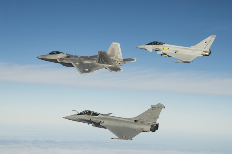

Nüüd rabast teemasse tagasi: http://www.sldinfo.com/the-need-for-cul ... m-dunkirk/
Ehk siis, kõik need lennukite tehnilised parameetrid on relevantsed ainult valitud juhtimise ja taktika kontekstis.
Näitena jalaväest: Me võime lõpmatuseni kõvatada relvakaliibritest, soomusvestidest ning meie ja vastase lahingvarustuse headest/halbadest külgedest, kasvõi mitme doktoritöö jagu. Kindlasti ei ole selline (rangelt tehniline) arutelu ka "vaakumis" vaadelduna täiesti mõttetu, kuid kui seda ei aseta kasvõi jao-taktika konteksti, onsee kokkuvõttes äärmiselt väheväärtuslik ja pigem desinformeeriv. See võiks olla lihtsasti arusaadav kasvõi ainult ajateenistuse lõpetanule.
Tuleb aru saada, et viienda generatsiooni lennukid joonistavad üsna selgelt välja edasimineku õhulahingu juhtimises Seda võib võrrelda 70-80ndatel toimunud üleminekuga staatilise, maapealsete sihitajate poolt juhitud, õhukaitse pealt AWACS'ite ning märksa suurema otsustusõigusega hävitajate-eskadrillidele. F-22ega läbi viidud õppused on järjekindlalt näitamas vajadust (ja ka võimalust) uue lähenemise järgi, seda juba ligi 10 aastat.
(õppuses osalenute, mitte minu sõnad).
Mis ma ikka refereerin, parem lugeda algallikat. Eks see pikk ja lohisev lugemine ole, kuid siiski üsna informeeriv.
Artikkel lahkab muuhulgas eelmise aasta lõpus toimunud õppuse tagamaid kus osalesid F-22, Eurofighter ja Rafale. Räägitakse sellest, kuidas uue generatsiooni relvasüsteemidega on hädavajalik kasutusele võtta ka uued juhtimispõhimõtted. Näitena tuuakse 1940. aasta Prantsuse kampaania, kus võrreldava õhutoetuse ning paljuski paremate tankideda britid ja prantslased said lootusetult suhu sakslaste käest ... millepärast? Peamiselt seetõttu, et nende juhtimisstiil oli endiselt kinni eelmises sõjas. Relvaaliibrid või mürsukindla soomuse olemasolu (ntx SOMUA S35) olid siin sekundaarsed.Indeed, one lesson of Dunkirk needs to be remembered when shaping an innovative military strategy for the decade ahead 21st century: new capabilities without new concepts of operations will lead to strategic failure.
Liigutakse tsentraliseeritud AWACSi põhisest juhtimise pealt detsentraliseerituma peale. Viienda generatsiooni hävitajaid võib käsitleda mini-AWACSina, mis on küll märgatavalt väiksema avastus-alaga, kuid nende sensorid on paljuski passiivsed ning nad võivad lennata ohualale kordades lähemal. Kui neid kasutada koostöös neljanda-põlvkonna uusimate hävitajatega, võivad nad vastase lahinguruumis möllata kui marodööritsev mootoratta-gängThe shift is from linear to simultaneous operations; it is a shift from fighters needing reachback to large aircraft command and control and ISR platforms to 360-degree dominance by deployed decision makers operating not in a network but a honeycomb.
Properly connected or interoperable with one another, the new aircraft can work together to operate like a marauding motorcycle gang in an adversary’s battlespace.
Rather than operating as a linear force, the marauding motorcycle gang creates chaos within the OODA loop of the adversary. In fact, the F-35 is really about shifting from the OODA loop with the machine-man interface doing much of the OO and focusing attention on the DA.
Tegu ei ole mingi ühe "paksu ohvitseri paari arvutisimulatsiooniga toetatud" märja unelmaga mõne magistritöö raames, unelm vaid aastatega välja töötatud uus CONOPS, mida verifitseeritakse nii elulähedaste (ning juba ka rahvusvaheliste) õppustega kui võimalik. Seega seda tasub nati tõsisemalt võtta ... vähemalt USAF ja merejalaväelased kipuvad sellesse uskuma ning ka teised F-35 programmi liikmed.The shift from “legacy” air operations to distributed air operations is a significant operational and cultural shift. Characterizing the shift from fourth- to fifth-generation aircraft really does not capture the nature of the shift. The legacy aircraft operate in a strike formation, which is linear and runs from Wild Weasels back to the AWACS.
The F-22 and F-35 are part of distributed operational systems in which the decision makers are distributed and a honeycomb structure is created around which ISR, C2, strike, and decision-making can be distributed.
A new style of collaborative operations is shaped but takes away the ability of an adversary to simply eliminate assets like the AWACs and blind the fleet.

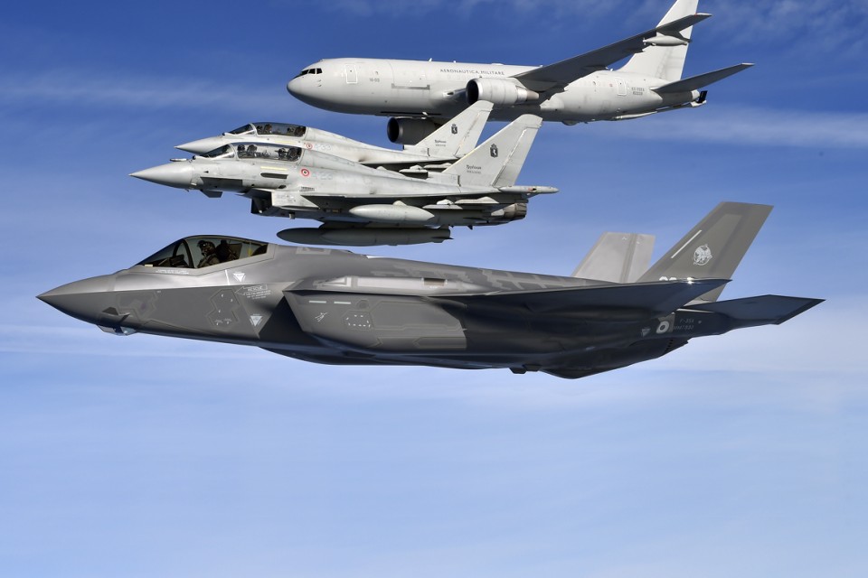

F-35 Lennukaugusest
Esimene Itaalias kokku pandud F-35 tegi veebruari alguses esmalennu üle Atlanti ookeani. Startides Itaaliast, vahepeatusega Asuuri saartel ning lõpppeatusega Naval Air Station Patuxent River, Marylandis, USAs. Nagu mõned siin foorumis kipuvad kordama: "üks pilt ütleb rohkem kui tuhat sõna":
Kui nüüd panna see pilt järgneva tsitaadi (siit) konteksti, siis mis selgub?
Kuna ilm ei olnud kõige parem ja ohutus oli ennekõike, tangiti üsna tihti, seega maksimaalset lennukaugust siit välja ei loe, küll aga suhet eri-lennukite vahel. Täpsemalt võib lugeda juba piloodiga tehtud intervjuust.
Aga Eurofighter on samuti ju väikelennuk?
Tõsi, hoolimata tema hoopis muljetavaldavamatest näitajates lennukauguse osas Wikis, on ta kindlasti väikelennuk, eriti kui võrrelda F-15E või Su-27 perekonnaga. Seetõttu lisan siia ka muud infot.

Informeeriv postitus, Atlanti ületamisest. Seletab miks Eurofighterid pidid rohkem tankima (500 miili kaugemale minek). Samuti mainib, et teoreetiliselt oleks need lennukid suutelised Atlanti ületama ühe tankimisega (Eurofighteri puhul lisapaakidega). Antud ettevõtmine toimus aga "ohutus ennekõike" stiilis, kus kõiki lennukeid prooviti hoida täis, et jama korral suudetaks iseseisvalt lennata mõne varulennuväljani. Sellegipoolest suutis F-35 ka selle ohutusvaru täita võrreldava arvu tankimistega ja ilma väliste kütusepaakideta.
For the Atlantic crossing, keep in mind that they were trying to keep the planes "topped off" in the event of any problems, with enough fuel at all times so that the plane could divert to alternate airstrips without further refueling, and probably including a reserve. So they weren't really interested in seeing just how far the plane could go on one tank of gas. They were just trying to move planes from point A to point B, not trying to set any distance records. We're no longer in the era of Streak Eagles and stuff. It's not worth risking a $100 million plane to try to make a point about range.
While the Eurofighter used one more refueling, apparently it had an additional 500 miles to go to reach its destination (Red Flag exercises) compared to the F-35. They probably just crossed the Atlantic together for logistical reasons (to share one tanker). So I wouldn't read too much into the additional refueling. As one of the articles said, each plane (F-35 and Eurofighter) did 3 refuelings to cover the 2105 nautical mile distance from Italy to Azores prior to the Atlantic crossing. Wikipedia says the Eurofighter has a ferry range of 2350 miles (2040 nm), so in theory, barely 1 refueling should have been all that was needed. Assuming Wikipedia stats are correct of course. So they were playing it safe.
Having said that, at least it's a good thing the F-35 went with some Eurofighters. Otherwise I'm sure David Axe would already have an article up saying how 2442 nm / 4 refuelings = 5 legs = 488 nm per leg = the F-35 is really short-ranged if it can't even manage 500 nm without a refueling.
