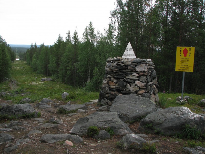

See Securifori turva-aed ei ole ilmselt kõige parem näide, ei usu, et kellelgi on raha sellest piirirajatisi ehitama hakata. Firma töönäidistest on näha, et pigem kasutatakse seda tähtsamate objektide piirdetarana. Ma ei saa jätkuvalt aru, miks on üldse vaja kogu maismaapiiri ulatuses aed panna ja selle kõrvale tee ehitada, k.a. sohu? Ma väga ei kujuta ette, et keegi täie mõistusega inimene sellisest kohast üle piiri pürgiks, pigem ikka sealt, kus saab kuiva jalaga läbi. See on küll arusaadav, et tehnilise valve häirete vähendamiseks on käidavates kohtades tara vaja. Võrdluseks, Soomes on piiriületuskohtade läheduses tara, et illegaalid lihtsalt piiripunktist mööda ei jalutaks ja nendes kohtades, kus on piiri lähedal asulaid, pooleteise meetri kõrgune tara, et kariloomad kogemata piiriribale ei roniks, kokku on Soome-Vene maismaapiiri 1 289,6 km ja enamik sellest on täiesti tarastamata. Soome poolelt jooksevad enamik teid piiriga paralleelselt, mitte piiri suunas ja suur osa riigipiiri asub asustamata kandis, kuhu inimene juhuslikult ei satu ning kui satub, eks siis piirivalvurid korjavad ta esimese bussipeatuse juures peale
Näiteks on fotol Norra-Soome-Vene maismaapiiri kohtumiskoht, sealt on näha ka, kui laialt on piirivöönd tühjaks raiutud.

Leo kirjutas:Näiteks on fotol Norra-Soome-Vene maismaapiiri kohtumiskoht, sealt on näha ka, kui laialt on piirivöönd tühjaks raiutud.
Guugli satelliidipildi pealt vaadates 30-35 m.
