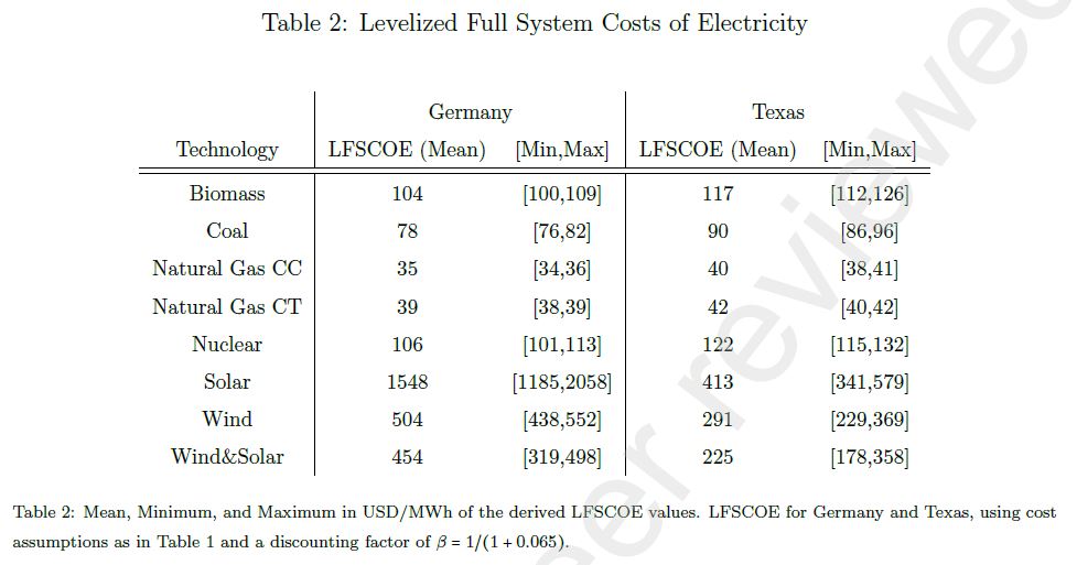

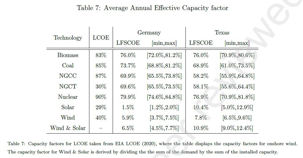

Elektri tarbitavust iseloomustab kolmnurk, mille tippudeks onKusjuures taastuvelekter peaks olema 100 protsenti elektrienergia summaarsest lõpptarbimisest.
1. mõju keskkonnale. Kui on 100% taastuvenergia siis mõju on väga väike.
2. kvaliteet. Elektrit peab olem kogu aeg piisavalt ja elektri füüsikalised näitajad peavad olema paigas, nt. sagedus, kõrgemate harmooniliste puudumine jne.
3. hind.
Selle kolmnurga küljed peavad olema võrdsed. Kui üks nurg liigub keskpunktist liiga kaugele siis olek ei ole enam tasakaalus ja sellega kaasnevad probleemid. Näiteks sütt ahju ajades reostame keskonda ja see ka omakorda mõjub ka inimeste tervisele, floorast ja faunast rääkimata. Ebakvaliteetse elektriga ka pole midagi teha. Seadmed ei tööta korralikult ja see on jälle kulu tarbijale. Kui hind läheb liiga kõrgeks siis ei suudeta seda tarbida, mis jälle mõjutab kogu elanikkonda.
Sellest lähtuvalt 100% taatuvatest energiaallikatest saadav oleks juba nagu tore. Keskonda ei reosta, elektri saab ka kvaliteetseks. Kasutame salvestust jne. Aga siin on jälle suur probleem hinnas. See elekter ei ole mitte odav vaid väga kallis. See, et poliitikud räägivad odavast taastuvast elektrist on räme vale.
Eelmine aasta üllitati uuring "Levelized Full System Costs of Electricity" Seal on võetud aluseks ka siin teemaks olnud LSOE ja laiendatud seda kogu süsteemile. Dokument on leitav leheküljelt https://papers.ssrn.com/sol3/papers.cfm ... id=4028640
Sealt paar pilti. Nagu neilt piltidelt näha siis päike ja tuul on päris kallid. Biokütus on talutava hinnaga aga sellega kaasnevad jälle muud probleemid mida siin ei arvestata.

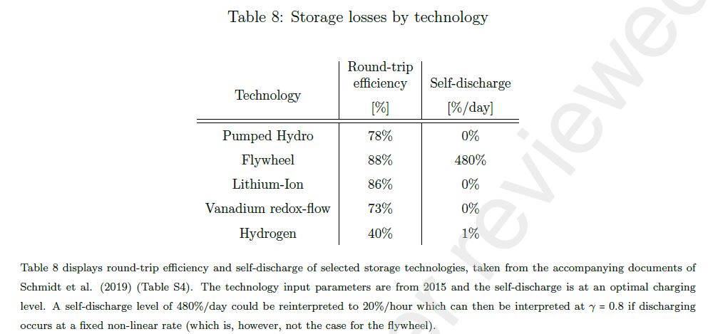

Täpselt nii. Samamoodi on vale, et "taastuvenergia ebastabiilsuse lahendus on salvestamine", kuna tehnoloogiat, mis suudaks vajaolevas mahus elektrienergiat salvestada hetkel olemas ei ole. Vähemalt mõistliku ressursi ja kapitalikuluga rajatavat.See, et poliitikud räägivad odavast taastuvast elektrist on räme vale.
