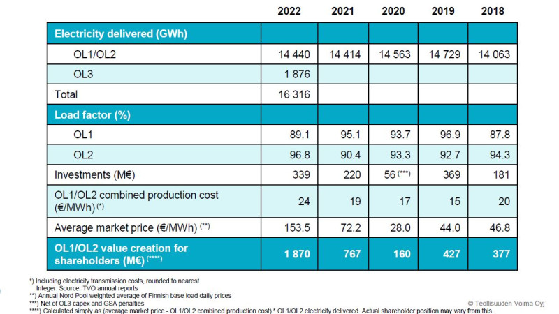

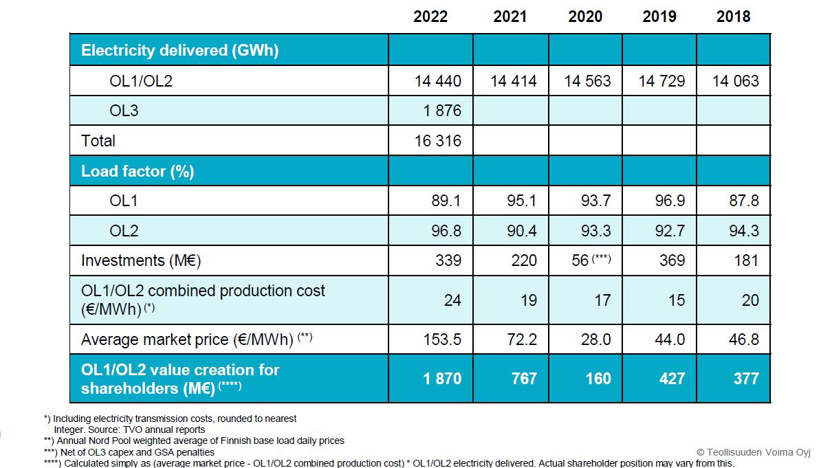

Sealt samast Riigikontrolli aruandest üks lõiguke
Teadmiseks, et
2022. aastal tarbiti Eestis elektrienergiat rohkem (8,2 TWh) kui toodeti (7,6 TWh).
Eesti on osa Balti ja Skandinaavia riikide ning Soome ühisest elektribörsist. See tähendab, et kõikides neis riikides toodetud elekter müüakse börsile ning sealt ostetakse ka igas riigis tarbitav elekter.
Välisühenduste kaudu liigub elekter riikide vahel. Seetõttu sõltub Eesti elektriga varustatuse olukord ja elektri hind oluliselt Euroopa ning eelkõige lähiriikide tootmisvõimsustest ning välisühendustest.

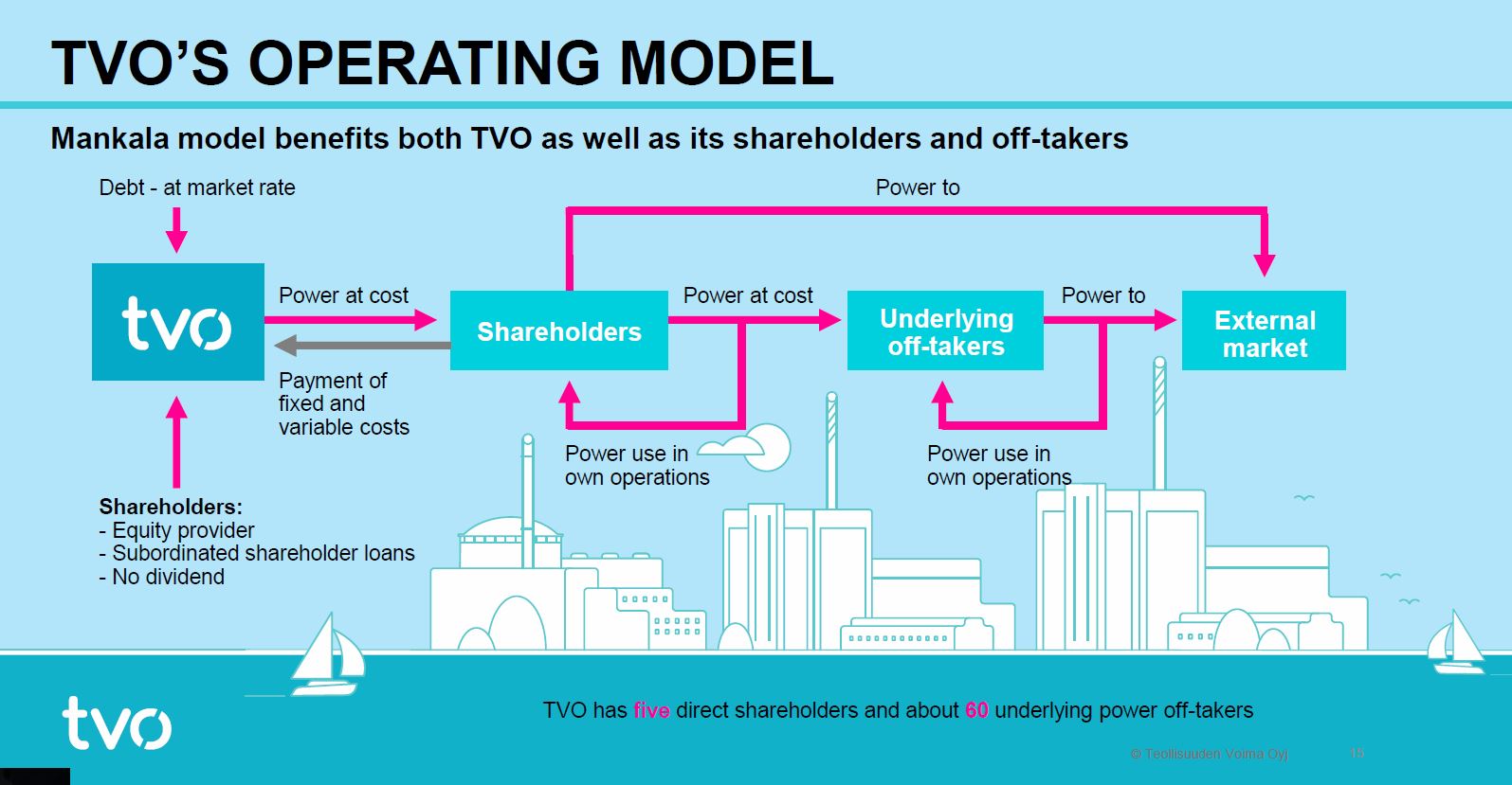

Sellest väitest võib tekkida vale arusaam, et kõik elektritootjad müüvad börsile ja siis kõik tarbijad ostavad börsilt.
Tegelikult see ei ole nii. Soome näitel paar pildikest TVE esitlusest https://www.tvo.fi/material/sites/vanha ... r_2023.pdf
Omanikud saavad elektrit omahinnaga ja see mis üle jääb läheb börsile. Omanike ringis on mitmeid tööstusettevõtteid ja kohalikke omavalitsusi.
Siin peame vaatama mis meil Eestis on ja kuidas saame nende tingimustega turul konkureerida.
Muidugi omanikud on ka investeerinud TVO-sse aga vähemalt on neil stabiilne hind ja börsi jant neid ei huvita.
Siin juures võime vaadata ka mis on OL1/OL2 kombineeritud tootmiskulud. Tabelis antud tootmiskulud on koos elektri ülekandega.
