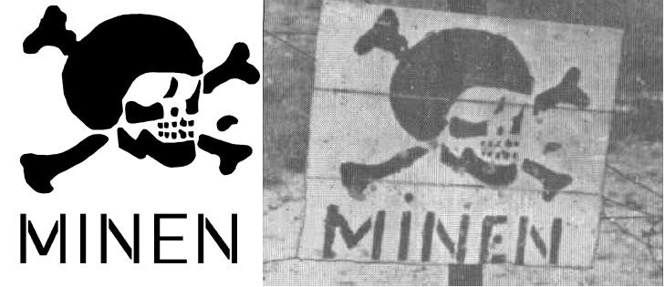

Midagi minu "osavate" sõrmede vahelt:

Speedsta, kui aus olla sis mulle meeldib. Olen ise ka vahepeal mõtliskenud, et prooviks miskit sarnast teha kuid siiani ei ole seda juhtunud.
Äki viitsiksite visata siia mingi algslisema töökaigu või õpetuse?

Kõigepealt pilt internetiavarustest. Kasutades käepärast olnud programmi Paint kõigepealt suurendasin, lõikasin välja, joonistasin tarvilikud jooned uuesti üle. Suuruse võtsin umbes sellise, et A4 ära mahuks. Piltidel on näha versiooni 2, mis tekkis siis kui algne pilt landscape variandis paberile välja printida. Originaalilähedasemas variandis pole kolu nii lai. Printisin pildi välja ja kleepisin veidi tugevamale paberile. Lõikasin välja niipalju kui vaja ja see oligi šablooniks. Teine võimalus, mida veel ei jõudnud kasutada- printida A4 kleepsule, üleliigne välja lõigata ja šabloon otse objektile kleepida, laialivalgumise oht väheneb tunduvalt. Antud isendite puhul läks ka veidi laiali, st värv sablooni serva alla, aga pigem seetõttu, et vähemasti 5 korda üle värvisin. Kleepekaga peaks tulema parem tulemus aga see, kas sama kleepsu mitu korda kasutada saab on iseasi. Šablooni väljalõikamine ka u 45 min tööd. Kleepsu otse alusele kleepimise varianti kavatsen kasuta siis, kui paar metallist moonakasti plaanis restaureerida.

Kas sa, Speedsta, sellist šablooni ei vaevuks tegema hädalisele, kus kirjas "Oben" ja selle all "Nicht werfen!"?

Ma arvan, et pole probleemi, teeksin näiteks tekstifaili mille ise paberile või kleepsule saad välja printida. Mõõdud oleks vajalikud.
Ise tegin näiteks miinipilduja plekk kohvri jaoks paberšablooni valmis. Põhiline on teada õiget kirja suurust (eeldab supleriga originaal teksti mõõtmist) ja fonti. Sobilikud on erinevad DIN fondid, siin või teises foorumis on kirjutatud ka sellest.

Kui juba siis juba, nüüd valmis ka kujunduslik variant nr 2 :

Väga hea idee hoiatav miineritud ala silt :D
Millega värvisid, kas spray värvidega?

Alus sai tehtud päris kapitaalne, korralik laud ja 5x5 pruss jalaks, taust värvitud tavalise värviga, pilt ja kirjad sprei värviga, korda viis vähemasti, et ikka vastu peaks.

Inim- ja loomkatsete käigus selgus, et kleepsust šablooni tegemine ei kõlba kassi saba alla kah :shock: Printisin kleebislehele, lõikasin välja, kleepisin alusele. Peale värvimist selgus, et tulemusek oli paras oksendus, värv imbub servadest läbi. Praegusel juhul tundub, et paksust papist šabloon kõige etem. Ärge siis hukka mõistke, et oma vaba aega sellisele jamale kulutan :)
