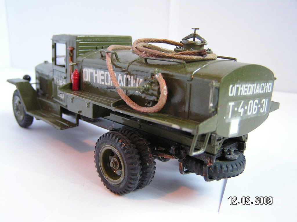

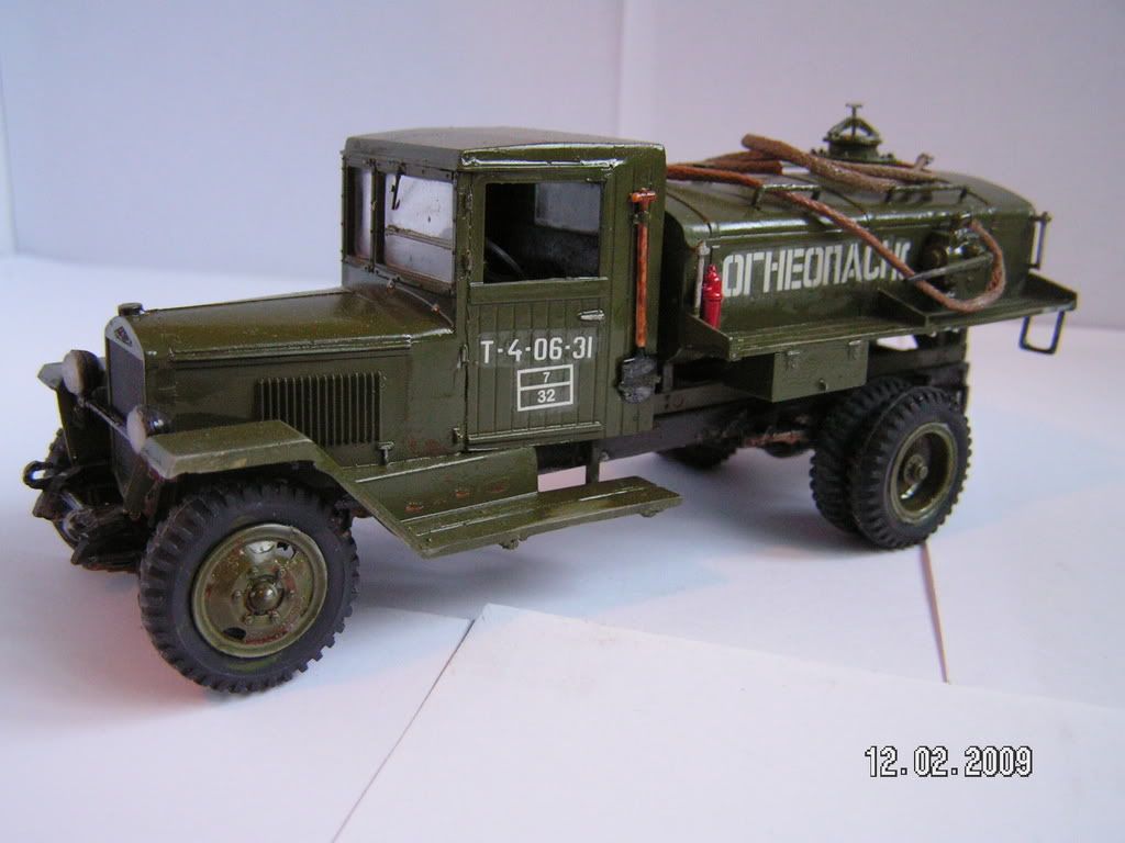

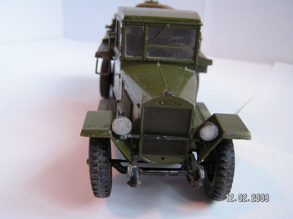

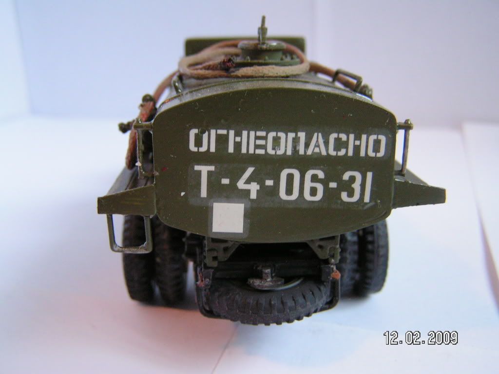

Tegu siis minu isa tehtud mudeliga jälle. 1:35 mudel ja tootja Easter express ja toote nr 35154.
Otse karbist ei lõinud suht miskit kokku. Kõikki detaile tuli töödelda. Pahtlit läks natuke. Aga kokkuvõtteks võib öelda, et oli igati huvitav töö.
Kaasas olnud kleepsud olid saast. Kütusevoolik on ise aretud ja lisatud juurde.

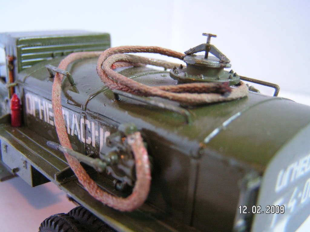

See on endine Fort -i mudel, kokku panna on teist jah puisevõitu, aga lõpptulemus on vägagi efektne, ainus mis tõsiselt silma riivab, on too punutud nöörik,mis peaks voolikut asendama - ehk oleks mõeldav selle asendamine sobiva jämedusega musta värvi rüüži või elektrijuhtme soonega? Traat peaks olema isolatsiooni sees nii parajalt pikk, et otstest välja ei paista, siis saab teda sobivalt kokku kerida ja "voolik" jääb kenasti vormi hoidma.

Voolik pildil tundub jah natukene ebaloomulik. Aitähh soovituse eest, kuidas asendada seda praegust voolikut.

Sai aga voolikud vahetatud ja jäi nagu parem kui eelmine oli.

Proovi voolikuks silikoonkattega juhet. Jätab sellise mõnusa matt välimuse. Ise sain "Tevalost".
