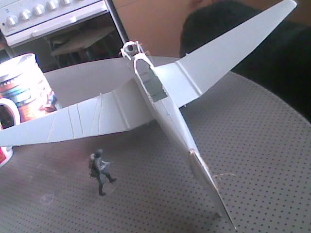

Tänu headele inimestele sattus minu valdusse üks isend.
Tgemist Rewelli tootega Junkers Ju87B.
Kuna see esimene lennukitegemine ja suur soov on midagi ilusat
riiulisse saada oleksin tänulik kõikide heade nõuannete üle.
Veel huvitab mind esmaseks info kokpiti värvigamma osas.
Olen küll mõni hea kilo pilte sebind aga seda õiget pole osanud leida.

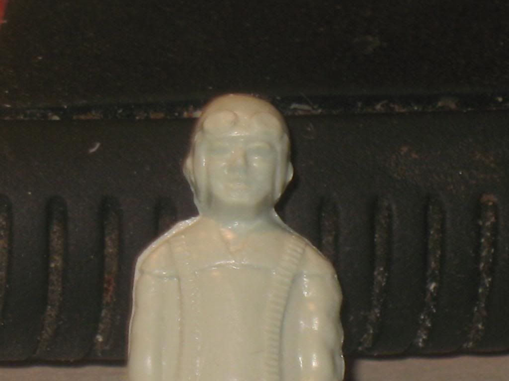

Ka see oleks abiks kui keegi oskaks soovitada meeskonna leidmise
valdkonnas- tootjapoolne ekipaaz meenutab selliseid NL aegseid
lelupiloote ---- lihtsalt pole sõnu.
Kas see tase on Rewelli puhul tavaline?

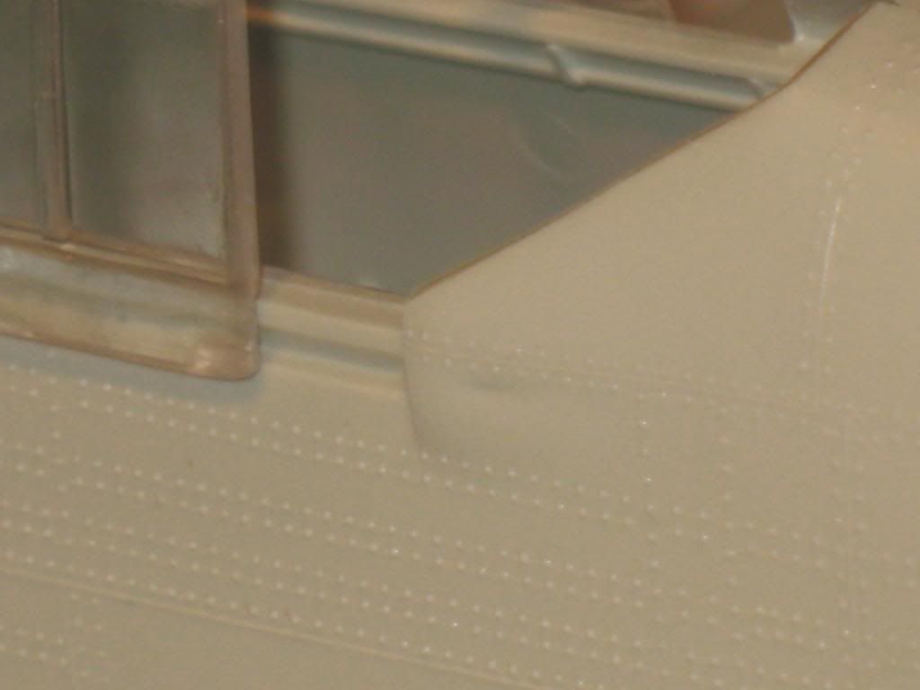

Õnnitlen selle puhul. Nüüd siis asjast. Kui see on JU-87B/R 1/32 siis on see kindlasti üsna vana mudel. Mõtlen mudeli väljalaskeaastat. Piloodid kõlbavad ainult prügi kasti. Ise nühkisisn ka neetide imitatsiooni ära. On liiga suured mõõtkava jälgides. Kui viitsimist ja vahendeid on võib mõnest lääne netipoest leida üsna hea kvaliteediga figuure. Kergem variant on otsida meie poodidest parema kvaliteediga Revelli JU-87D 1/32, mis on tegelikult Hasegawa mudel Revelli karbis. Siis saab olema õnne 2X rohkem -kahe kvaliteetse mudeli ja piloodi ning pardalaskuri näol.

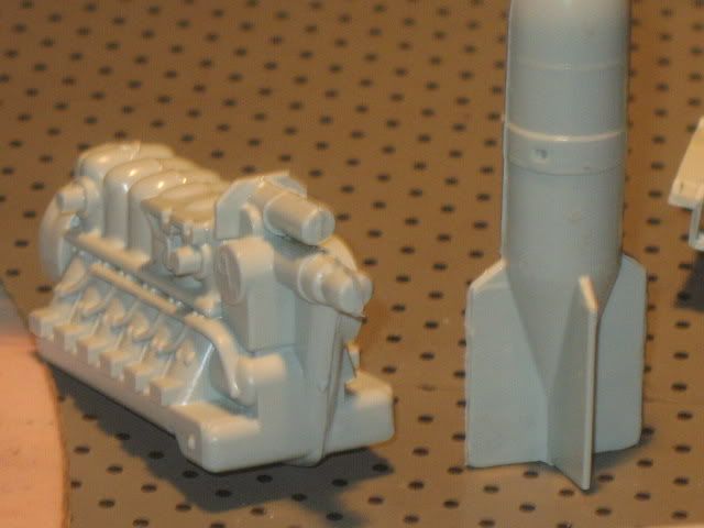

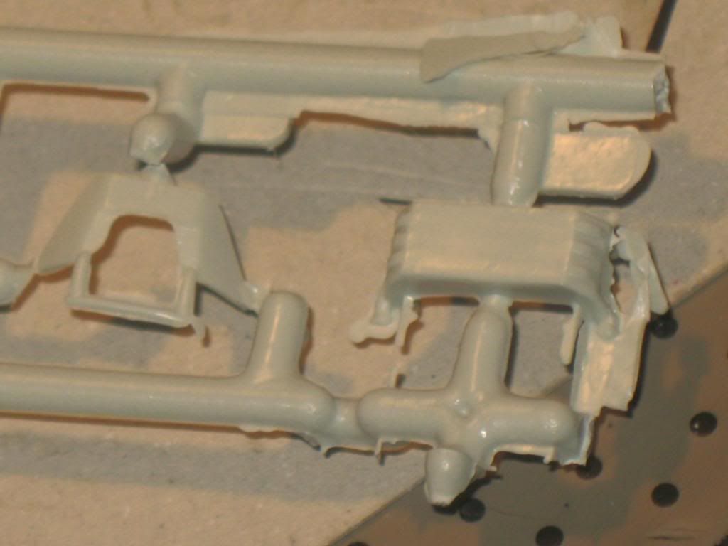

Tänud abi eest ja eriti raamatute!

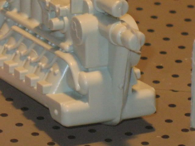

Tegemist tuleb palju , toon mõned stiilinäited tõelisest Rewellist :
Värvilist pilti armatuurlauast pole leidnud paraku veel ja
tahaks teada mis värvi on nende all servas olevate kellade
servad?

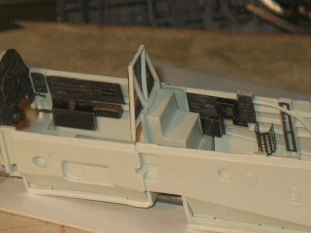

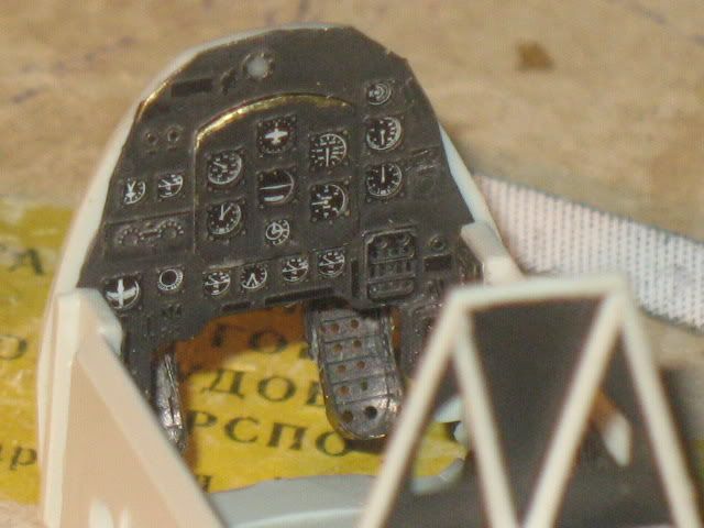

Tänud veelkord vihjete eest!
Hetkel käsil piloodikabiin:

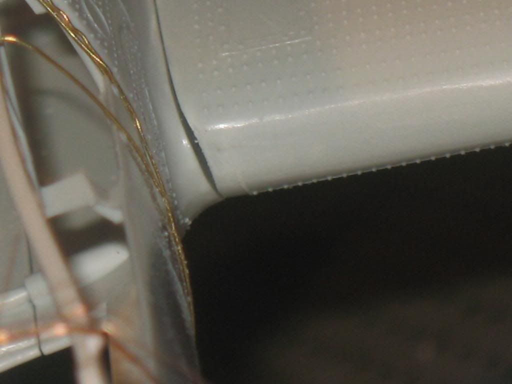

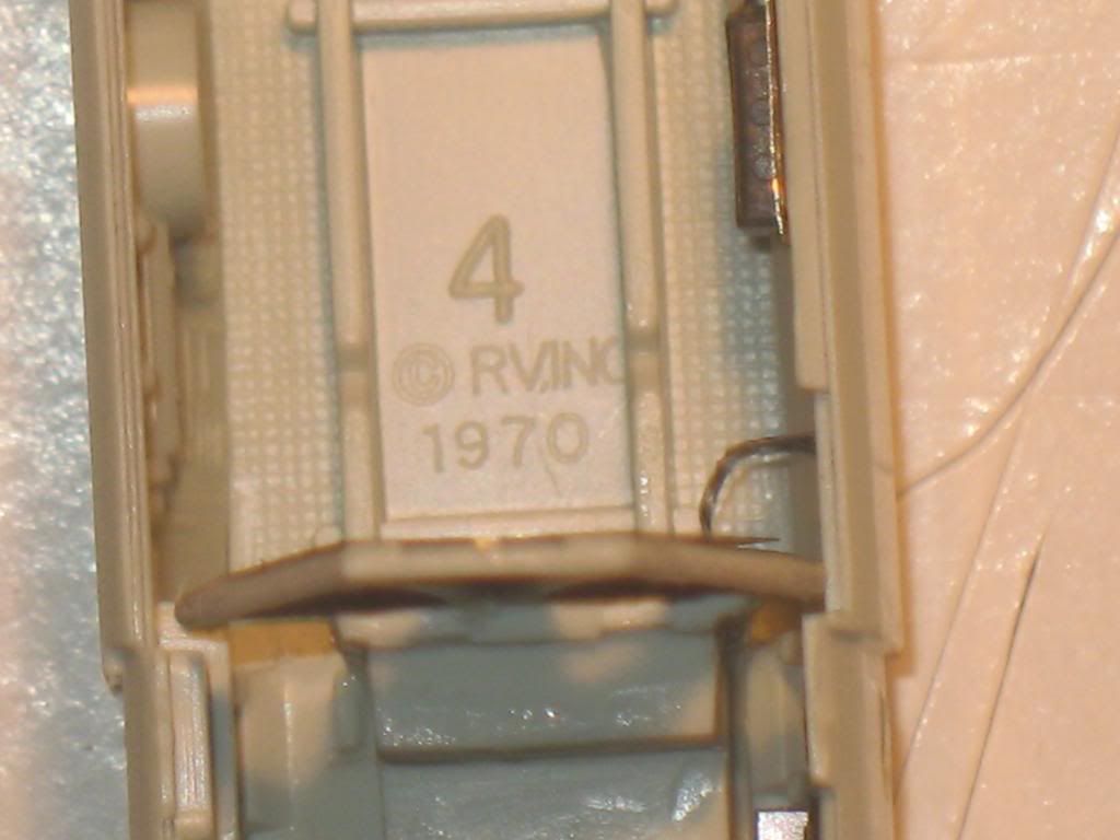

Avastasin ka veel sellise nähtuse:
Mis peaks siis tähendama ,et vormid 39 aastat vanad?

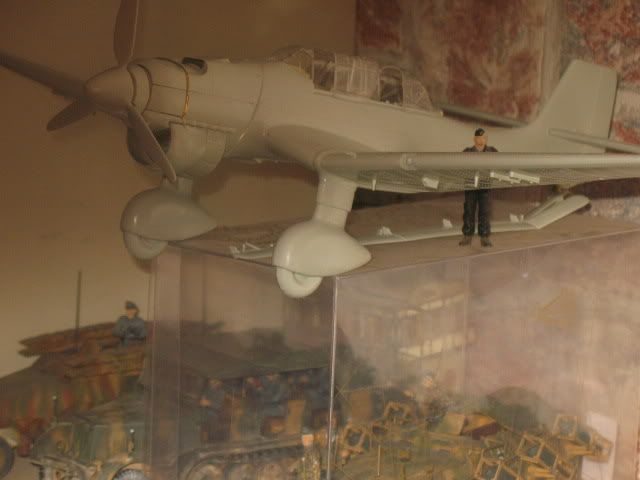

Selline pildimaterjal pani mõtted liikuma
Hetkel olen küll saanud ainult külgvaate ja eelpoolmainitud
pildi,vihjed oleks abiks .
Klassikalise tigekala disaini võiks üritada ehk teha , masin tundub
olevat analoogne .

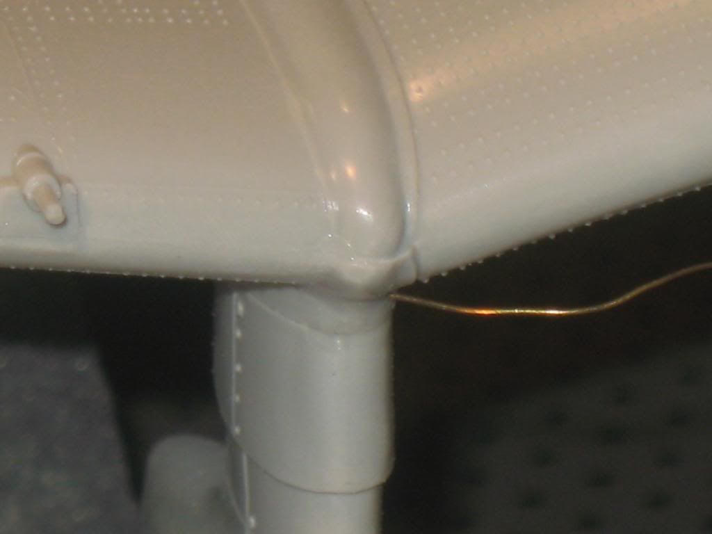

Eile ebays tuhlasin ja nägin seal dekaale Stuka jaoks. Lõuad ja puha. Ainult kahjuks 1:72 oli mul otsingus. Proovi, ehk leiad ka enda mõõtkava jaoks sealt midagi :) . Vana mudel on see tõesti sest vanal Revellil olid kõik paneelivahed jm. väljapoole aga uuematel on ikka sooned sissepoole. Ja uutel pole häda midagi. Räägitakse et pakivad kohati isegi Hasegawa toodangut sõbraliku hinnaga. Algul ei osanud küll seda aastaarvu sinu mudelile pakkuda aga nüüd siis selgub tõde :).

No nii, progress on nagu näha ilmne :) See on jah, nii vana pressform ,selle mudeli oma. Fotol hailõugadega on kujutatud veidi vanem Ju mudeli tüüp. Sellele mudelile sobiks rohkem Aafrikas tegutsenud Suure Maoga kamo:
http://wp.scn.ru/en/ww2/b/29/2/2/13_b2
aga kui huvitab on see pilt selline:
http://wp.scn.ru/en/ww2/b/29/2/1/9
Dekaale vist sellele ei ole veel tehtud aga maoga on isegi netist võimalik saada. Ise mõtlen et see on üsna suur mudel ,sellele võiks juba ise midagi peale joonistada, või kuidas?

Selle tigekala kamoga olen niisiis näinud juba kahte erinevat masinat ,
ühel on telikul junnid,teisel mitte ja tagatiibade otsad on erinevad.
Originaalfotol junnid telikul nagu puuduvad ,samuti minu mudelil.
Mis peaks visuaalselt olema see erinevus uuema ja vanema masina
vahel?

Tere-tere!
Hmmm...Sellise kamoga(hailõuad) peaks siiski üks masin olema.
Need "junnid" on tegelikult vidinad, mis olid ettenähtud teatud sorti heli
tekitamiseks pikeerimise ajal. Ehk siis hirmus undamine ,mis on filmides näidatud Stukade möödalennul või pommiheitmise ajal. On lihtsalt võll millel väike propeller peal. See junn figureerib sellel pildil teliku peal.
Siin siis selle pilt:http://www.wunderwaffe.narod.ru/Magazin ... raw/13.jpg
Nüüd siis erinevusest.Mudel peaks olema Ju-87R variant. Aga "lõugadega" masin oli varasem B-1 variant. Kapotil väljalaske torude paigutus natuke ja kapoti kuju veidi teine
Järgneval joonisel on siis Sinu variant ja selle järgnev, mis oli mootori muutmiseni ( Ju87D ilmumiseni)muutumatu . Skeemil on varasem B(раннй Б) ja hilisem B( поздний). Ning ka R mudeli variant.
Joonishttp://www.wunderwaffe.narod.ru/Magazin ... raw/08.jpg

See, et kuulus Rewell oma karpidesse sellist kraami pakib, on tõesti üllatav. Eriti suures möötkavas.
Paistab, et selle masinaga ei saa kerge olema. Aga nagu galeriides näha, pannakse kokku küll ja näevad ka effektsed välja. Nii et tasub punnitada?
Kokpit näeb küll tänu etsidele vägev välja.
