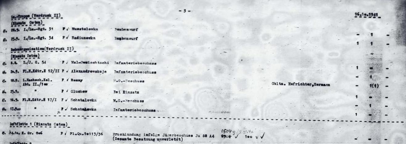

14. oktoobri kaotus, mida ilmselt vea tõttu venekeelses nimekirjas kiputakse panema Hiiumaa lähistele. Ma ei tea, miks ma eelmine kord otse esmasele allikale ei viidanud:
Kaardiruut viitab Schlüsselburgi lähistele.
