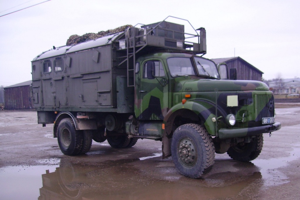

Viru patis aastal 2008 oli üks selline väeosa nö majandusauto - veeti vanarauda või muud suuremat träni sinna-tänna, kevadtormil näiteks liigutas puhta vee kuubikuid. Sama Volvo baasil oli ka paar sidekuuti kasutusel.

rms. Rakmed
- Uudistaja
- Postitusi: 21
- Liitunud: 30 Dets, 2007 19:30
Re: Volvo LTGBIL 941
Üks Jõhvi sidekuutidest:

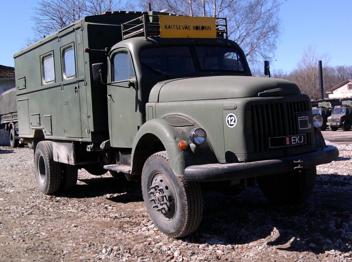

Mis värk sellele vasaku esiklaasiga on? Kas ta käib kuidagi lahti ja mis otstarbel? Miks ainult üks pool selline on?
Esialgu vaatasin Jõhvi masina pildilt, et on mingi hädapärane asendusklaas pandud, aga teistelt piltidelt vaatavad sarnased moodustised vastu.
Ei ole ise selliste uhkete isenditega kahjuks sõita saanud. Kõige vingem asi, millega ise olen kokku puutnud on erinevalt teistest sauradest mingi VIP Saurer, mille salong oli kroomiliiste täis.

See vasak esiklaas käib ülesse lahti ja suvel sooja ilmaga on mõnus sõita kui ei ole muidugi kruusatee ja keegi sulle vastu ei sõida.
Kas hambavahed pärast sääski täis ei olnud, kui klaas üleval sai sõidetud?

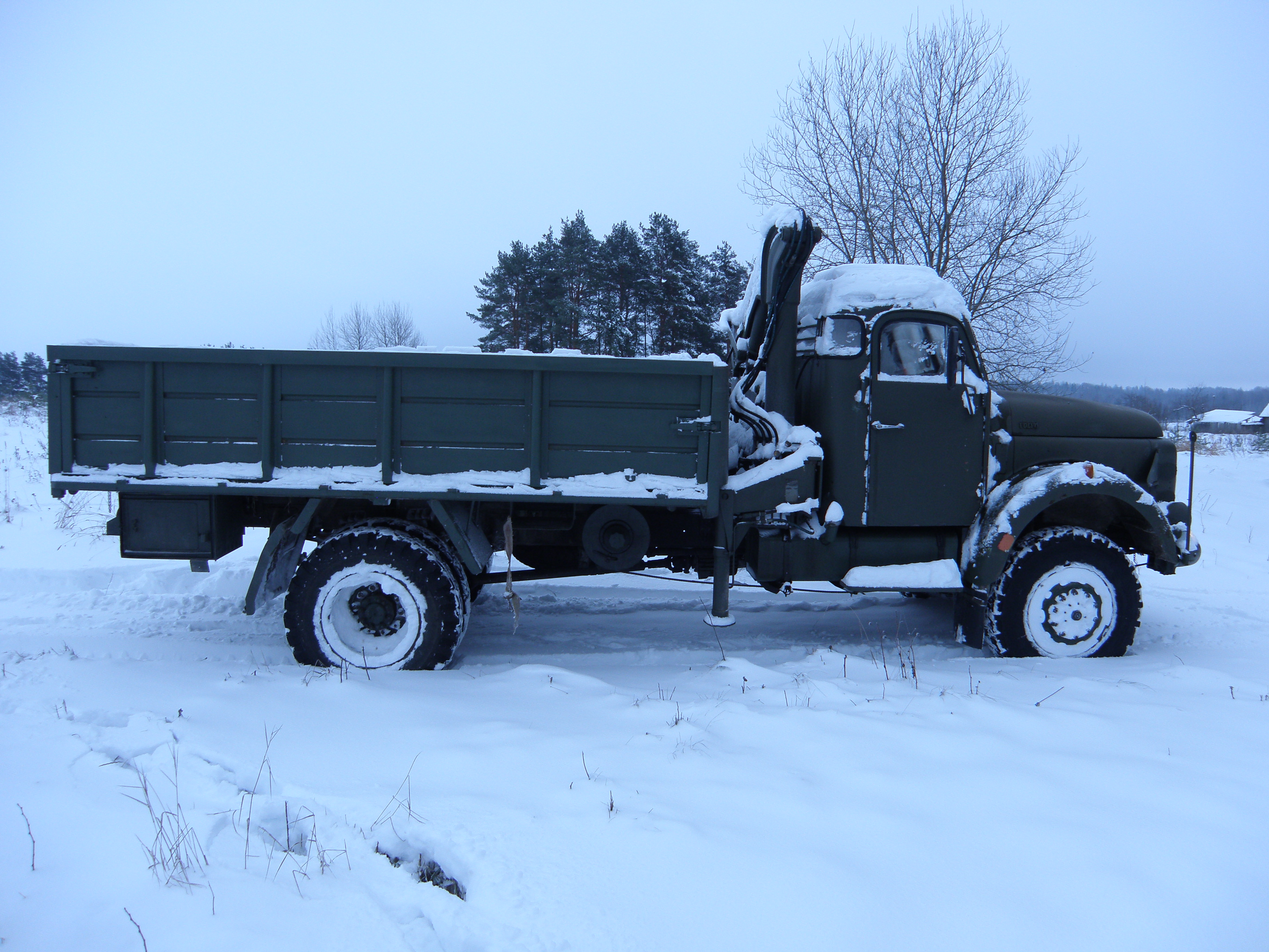

Antud isend on Rootsis Göteburgis toodetud tore ja vastupidav tööloom. Rootslase mõistes on tegemist logistikaveokiga (oli veel taktika veok, mis oli maastikusuutlikum ja tavaliselt 6x6 nagu ntx scania tgb30/40, volvo L3154 jne). Olles ise suur rootsi rasketehnika huviline on juhuslikult minu valdusesse sattunud selliseid mitu. Eesti kaitseväes kasutati neid suuresti tavalise transpordi veokina, millel oli peal ka korralik kraana (max tõste kõrvalt 3500kg). Samas paljud eesti kv poolt kasutatud olid õppesõidu autod, millele oli lisatud lisapedaalid ja lisapeeglid.Kas kellegil on kogemusi nimetatud autoga,milleks seda kasutati Eesti Kaitseväes jne.
Masina enda kohta võiks öelda kiidusõnu. Peal 8 toobine turbodiisel. Analoog tsiviil toodetuna peaks olema volvo titan. Vana masina kohta sisaldab küllalti palju hellusi: topelt soojendus, täis õhk pidurid (vanem varjant suruõhu võimendiga õlipidurid), standardis 10t otsetõmbega vints nii ette kui taha, roolivõimendi,boosteri kiirpistik, õhuvõtt nii ette kui taha, ümber auto voolu väljavõtt ja palju väikesed nüansse veel.
