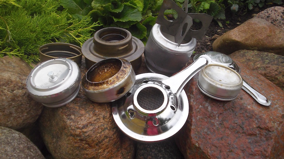

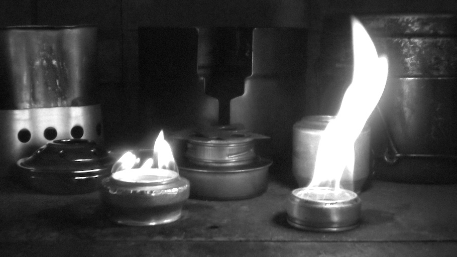

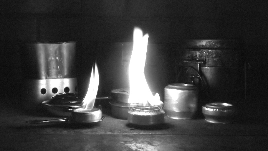

lugejate tungival soovil pildid.
esimesel pildil on 12 auguga isesurvestuv ja täisvõimsusel redbull. isesurvestuv jäigi sama madala leegiga põlema, seega on 12 auku ilmselgelt vähe selleks, et piiritust piisavalt aurustada. redbull ja isesurvestuv on süüdatud tilga piiritusega fondüü põleti kaanel. redbulli kaitseklapiks/täiteavasulguriks on kasutusel 15 kopikaline münt aastast 1944.
teisel pildil põlevad redbull ja piraat-trangia. esimest pilti uskudes pole see veel oma õiget temperatuuri saavutanud, aga kindlasti mängib ka rolli 24 auku piraat-trangial versus 16 auku redbullil.
kolmandal pildil on ülevaade kiiresti leitavatest põletitest, esimesel pildil esireas vasakult: isesurvestuv põhi+kaas, piraat-trangia põhi+põhi, survetu fondüü põleti, redbull põhi+kaas isesurvestuv. tagareas vasakult: militaar-trangia kaas ja põleti, kõrgem piraat-trangia põhi+kaas koos plekist potialusega, fondüüpõleti kaas.
tähelepanelik lugeja märkab, et kõik põletite valmistamiseks kasutatud purgid on hoolikalt värvist puhastatud ja selleks on kindel põhjus - kuna süsteem töötab soojuse mõjul kütuse aurustamise peal, siis peaks olema põhja ja kaane omavaheline kontakt võimalikult korralik. ega trangia ilma põhjuseta messingist pole.
