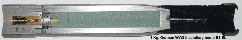

Tuvastada.
Tere,
jäi näppu selline virbel.
Ei oska liigitada, kas militaar, või mitte.
Kest alumiinium, kuid kaalub korralikult.
http://s1282.photobucket.com/user/bulld ... sort=3&o=0
http://s1282.photobucket.com/user/bulld ... sort=3&o=2
http://s1282.photobucket.com/user/bulld ... sort=3&o=1
Re: Tuvastada.
Saksa süütepomm.Lapikus otsas on sütik ja koonuselises otsas oli stabilisaator.Sisaldab termiiti. Võta kõne 112
Re: Tuvastada.
Peale termiidi oli osadel sees ka lõhkelaeng. Korpus Al/Mg sulamist.
Ära rohkem liiguta kuni demineerijate saabumiseni.
