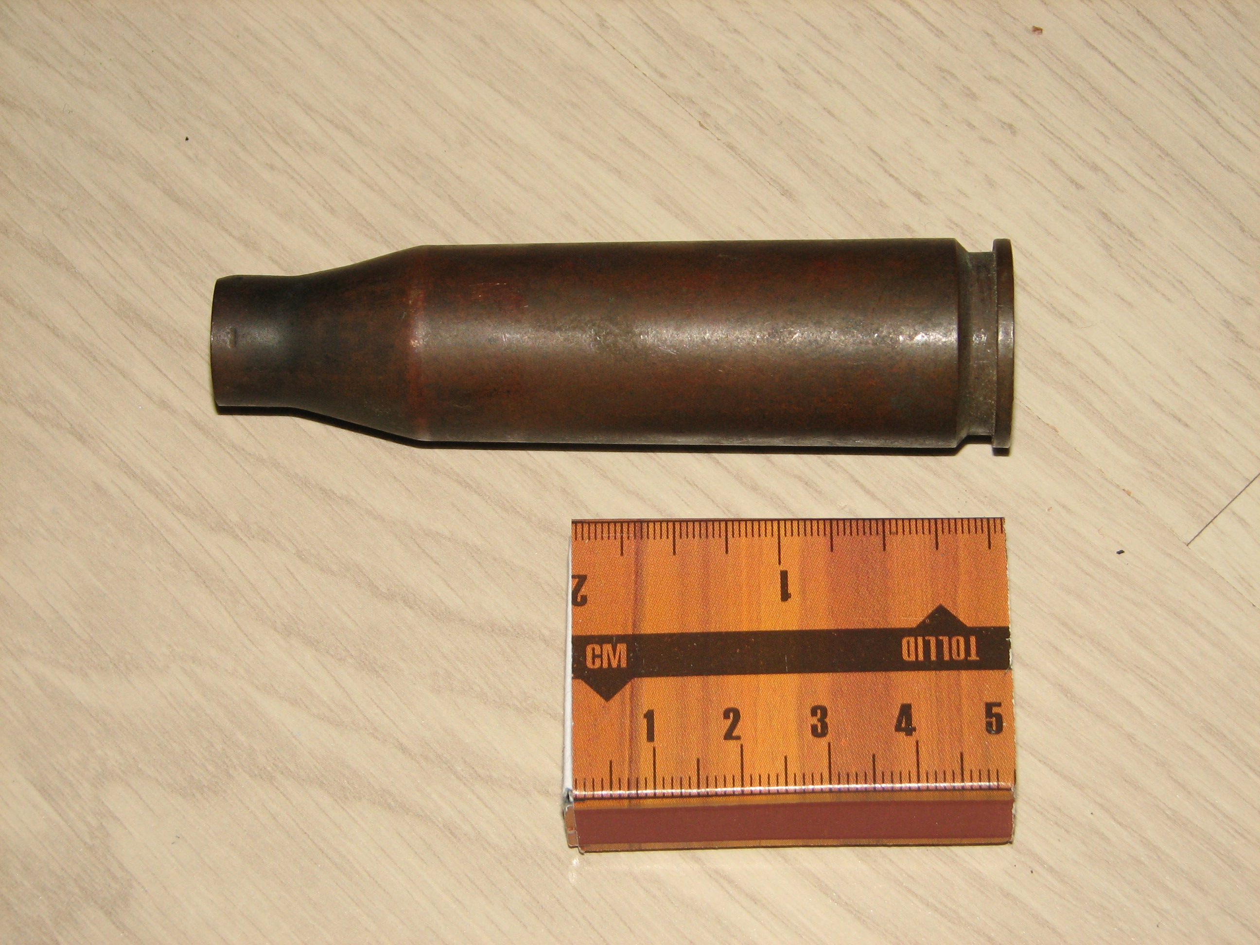

Järgmiseks panen siia veel paar pilti ja küsimus taaskord,et millega tegu on.
Tikutoos võrdluseks.

Sugga 21

Leidsin enda poolt kirjeldatud kesta ja lisan pildi.

Muhff kirjutas:Selline veel.
Esimesel pildil olev hülss kuulub 3,7cm PAK-ile.
MG 151/15 või MG 151/20?
Mõõdud poleks mitte abiks, vaid lausa kohustuseks. :D

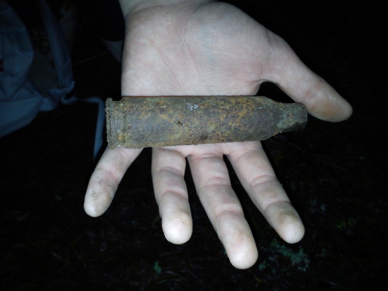

Millisele relvale see kuul kuulub?
Postitus Postitas Kapten Hank »
Nonii, leidsin eile Männikul sõjaväeosa(polügoon) sellise kuuli. Tahaks teada, mitme mm-ne ja millisele relvale too kuulub?

Postitus Postitas alban »
Tegemist ei ole kuuliga vaid hülsiga. Kuul on see lendu lastav objekt, mis asub enne lasu sooritamist hülsi sees/küljes. Enne kui esitad küsimuse "mis relvale see kuulub" võta supler ja mõõda ära hülsi pikkus, suudme läbimõõt ja hülsi läbimõõt. Pilt hülsi põhjast kus asub sütik või kirjeldus seal asuvatest tähtedest ja numbritest tuleb tuvastamisele samuti kasuks. Erinevaid aga üksteisele väga sarnaseid padruneid, mille erinevused on minimaalsed, on maailmas tuhandeid, seega mida rohkem infot küsimusega kaasa annad, seda täpsema vastuse saad. Praegu saab vastata, et see hülss kuulub päris suure relva juurde (või on sul hästi pisikesed käed :) ).

Postitus Postitas pahkel73 »
pakuks et 14.5 aga ennustada pildi pealt on küll mõttetu asi pane ikka mõõdud ka siis leiad ehk ise siit mõne sobiva http://www.quarry.nildram.co.uk/tankammo1.htm
Hülsi pikkus on 14cm ja laius 2.7cm....

Postitus Postitas heits »
Peaks olema tankitõrje püssi oma.
