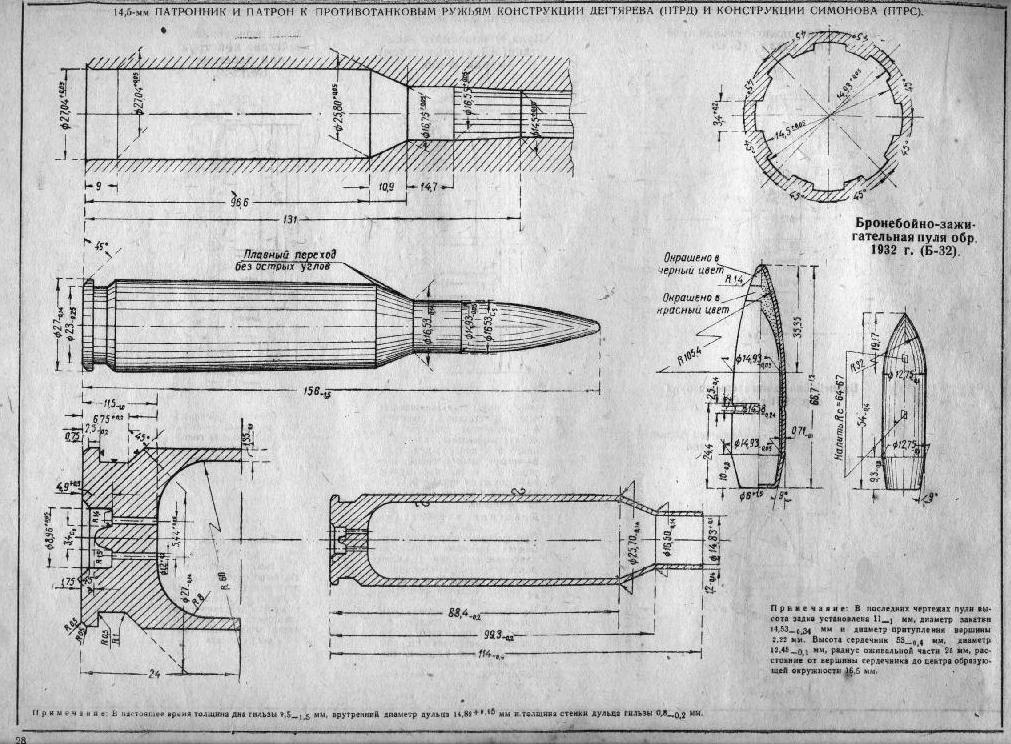

Väike näpuka parandus. Kaliiber pole mitte 14,7 mm, vaid 14,5x114. Kuuli läbimõõt on küll 14,93 mm.
Algselt kasutusel Degtjarjovi mitteautomaatses tankitõrjepüssis PTRD Ja Simonovi poolautomaatses tankitõrjepüssis PTRS. Viimase eeskujul konstrueeris Simonov karabiini SKS.
Sõjaaegsed padrunid olid messinghülsiga. Kui loodi sama kaliibriga Vladimirovi suurekaliibriline kuulipilduja, mindi üle terashülssidele.
12,7 ja 14,5 mm padrunite leidmisel on hea teada, et nendele ei toodetud "tavalisi" kuule. Kõige süütumad on ka siin pildil kujutatud soomustläbistavad süütekuulid (must/punase tipuga). Aga võib sattuda ka lõhkekuulidele, seda just pärastsõjaaegse moona puhul.

Pildil oleval soomustläbistaval süütekuulil on kõva südamiku ees 1.8 grammi metallipulbri ja oksüdeerija segu. Sarnast selliste segudega, mis signaal-või valgustusrakettides. Mõeldud kütusemahutite ja muu kergeltsüttiva kraami süütamiseks. Põhimõtteliselt see endast hoidmisel ohtu ei kujuta, kuna süütesegu süttimine toimub vaid tugeva löögi tagajärjel või kui kuul tulle satub. II MS ajal olid seeratootmises vaid kaht tüüpi soomustläbistava süütekuuliga padrunid. Eristada sai neid selle järgi, et ühel oli musta tipu taga punane rõngas, teisel tüübil aga oli kogu ülejäänud kuul punaseks värvitud. Ehitus sama, erinevus vaid südamiku materjalis.
Pärastsõjaaegsete, terashülsiga padrunite hulgas on aga tõeliselt ohtlikke lõhkekuule. Ära tunneb kuuli üleni punase värvi või tipus asuva sütiku järgi.
Fosforikapsli leiab 12,7x108 mm padruni soomustläbistavast süütekuulist, millel on kuuli tipu tähistus must/kollane. Seal asub fosforikapsel kõva südamiku taga.
