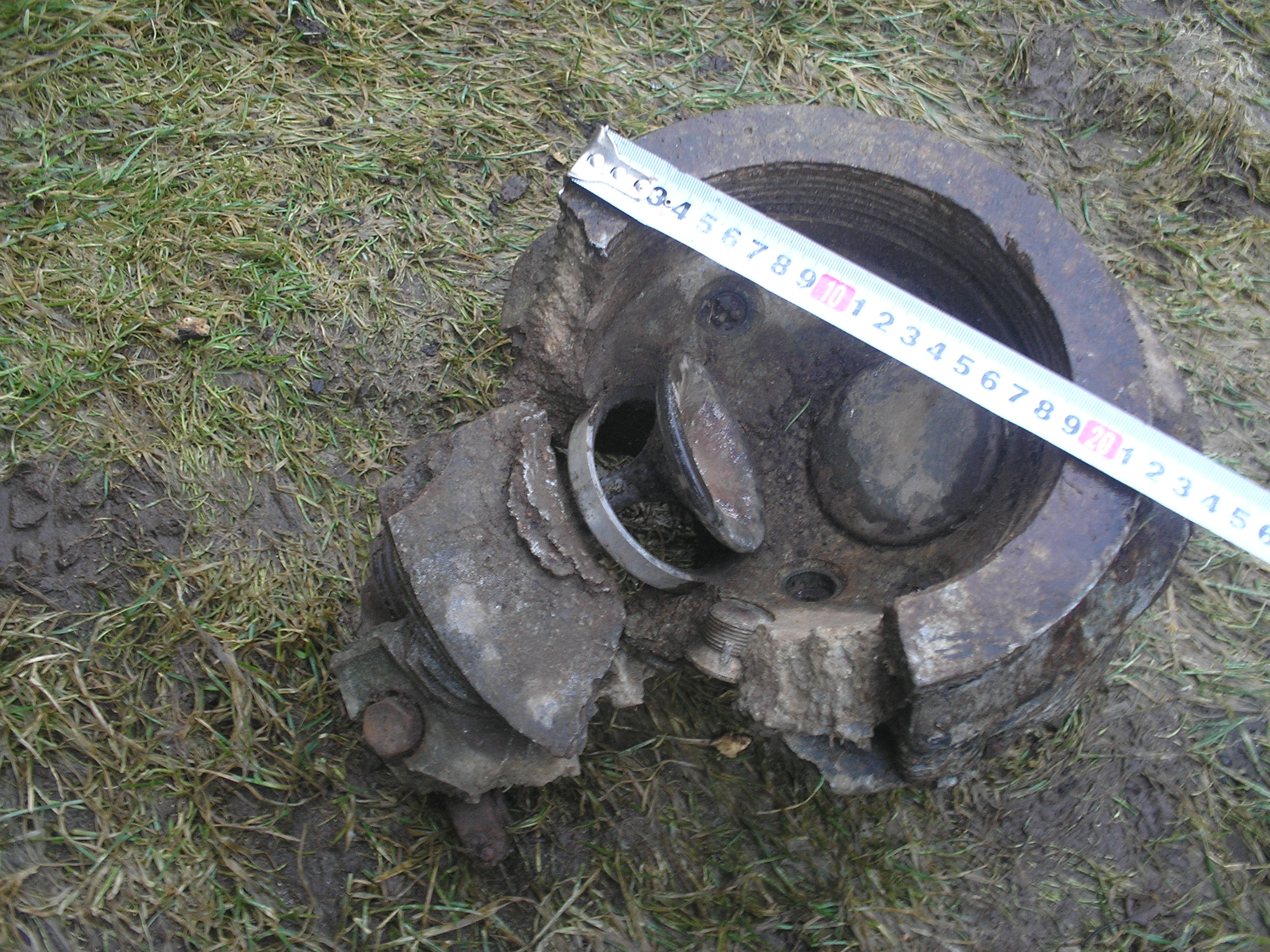

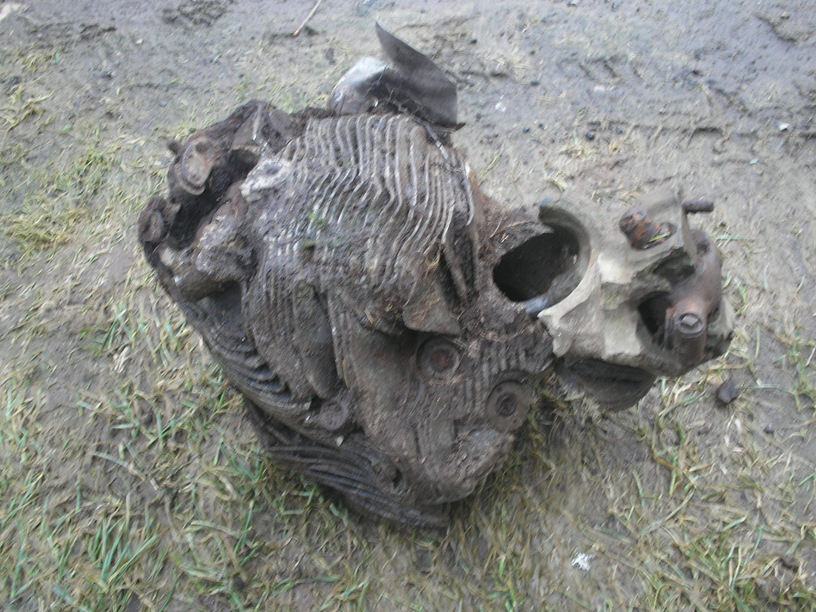

Mootorist head pilti teha raske - oli puujuure ja tüve vahel kokku kasvanud ja tugevasti deformeerunud.
Oskab keegi pakkuda kelle-mille oma? Mingeid kirju silma ei jäänud.

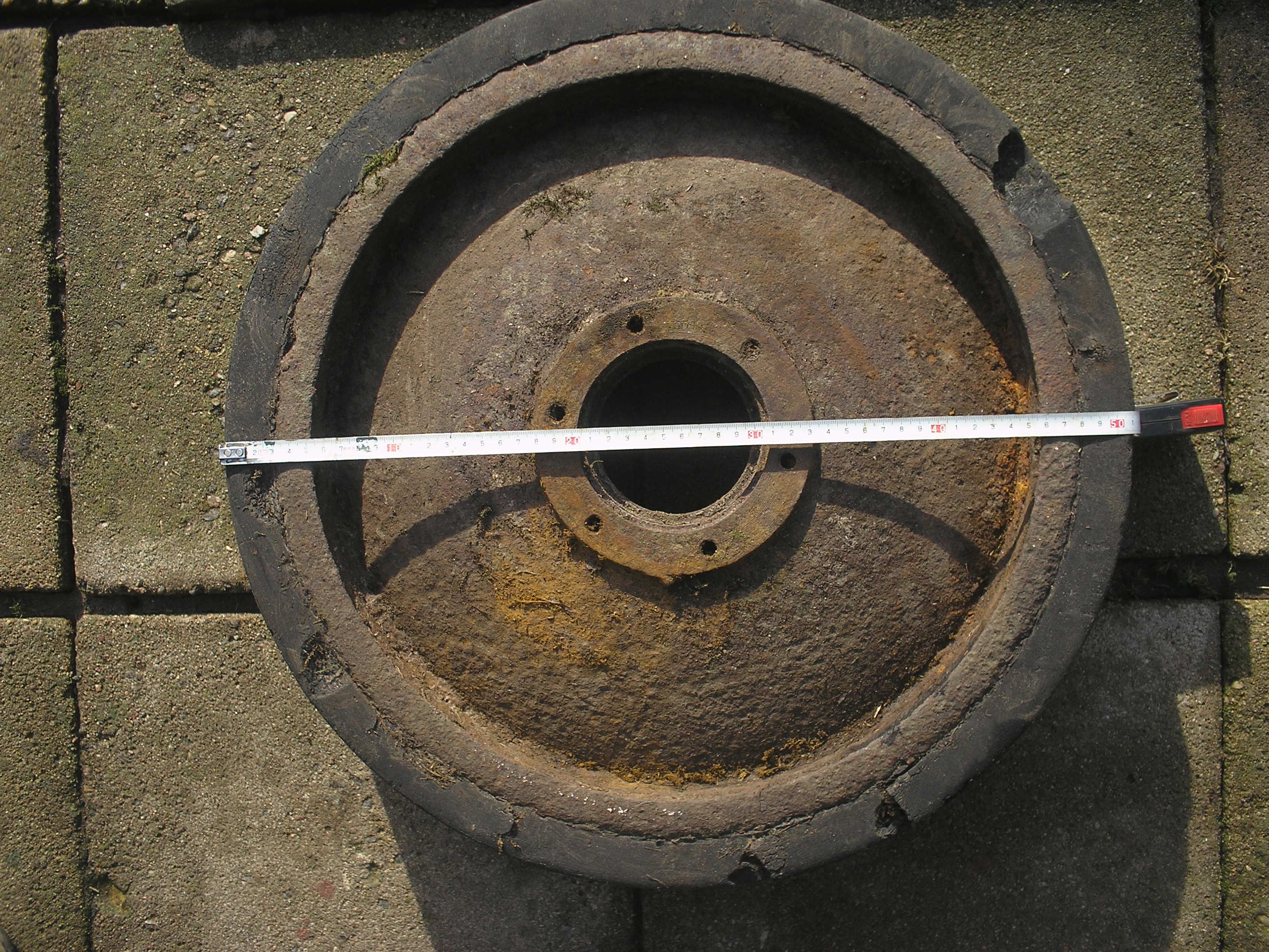

Ratta leiukoha lähedalt tulid mõni aeg tagasi välja paar T34 lindikilpi.Kas võib ka ratas samalt masinalt olla?
Kummilt leidsin markeeringu 515x132.
EOD

Õhkjahutusega lennukimootori silindripea see on. Tõenäoliselt täht- ehk radiaalmootori oma.
Aga tüüpi hetkel pakkuda ei julge. Vast enimlevinud:
http://en.wikipedia.org/wiki/BMW_801
http://en.wikipedia.org/wiki/File:ASh-82_Kbely.JPG
Võib olla ka midagi vähemlevinut. Mingi markeering on kuskil kindlasti, mis edasi aitab.

Ei viitsi praegu googeldada et läbimõõtu ja poldiauke täpsustada aga peale vaadates pakun et ratas SU-76

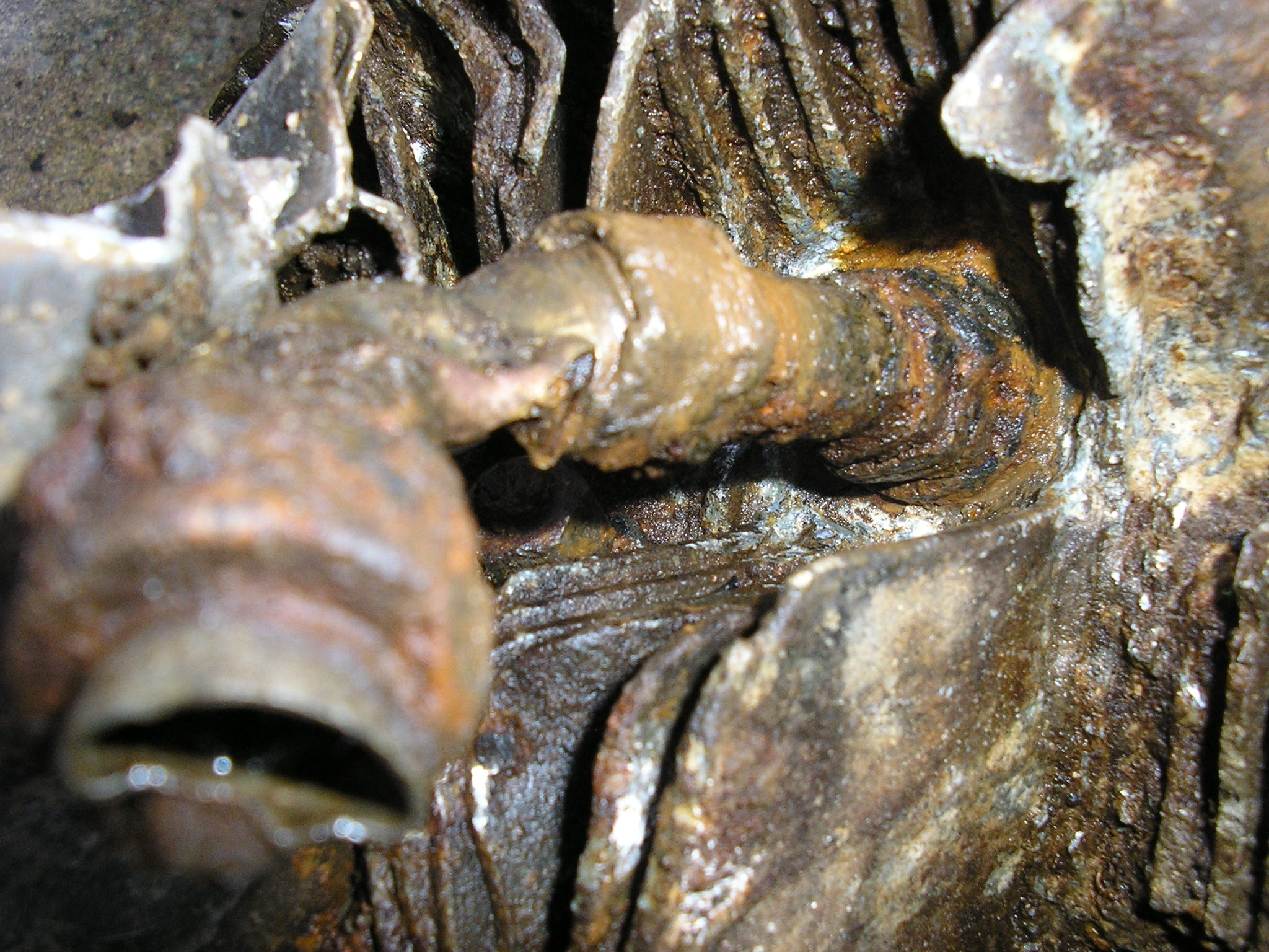

Üks süüteküünal on veel sees, sel on kindlasti markeeringud. Vene lennukimootori küünlaid, mil kolm külgelektroodi, pole näinud. Kahe ja neljaga ainult. :scratch:
Väljakeeramiseks kuumuta küünla ümbrust, muidu seda ilmselt kätte ei saa.

Sõja-aegsel AS82FN on küll kolme külgelektroodiga süüteküünlad.Kaks küünalt ja üks pihusti silindri kohta.Mitme lagunenud mootori juures nähtud.Igale peale on ka peale löödud mootori number.See algab numbritega 82.Antud peal paistab see koht olema murdunud.

No kui nähtud, järelikult oli ka kolme külgelektroodiga.

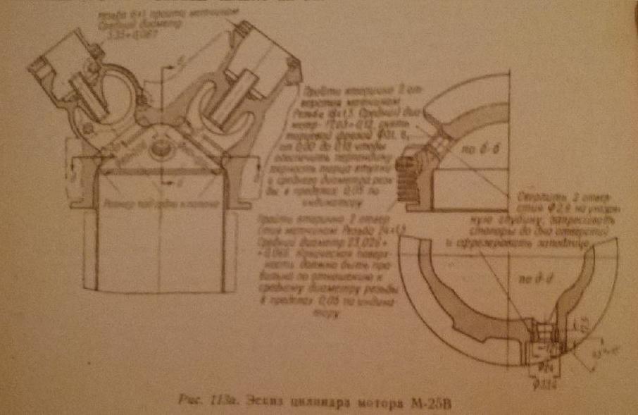

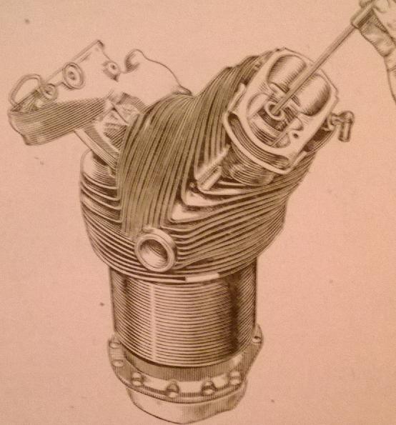

AŠ-82 jooniseid pole, kuid selle eelkäija, M25 remondijuhendist paar pilti. Ehk on kasu.

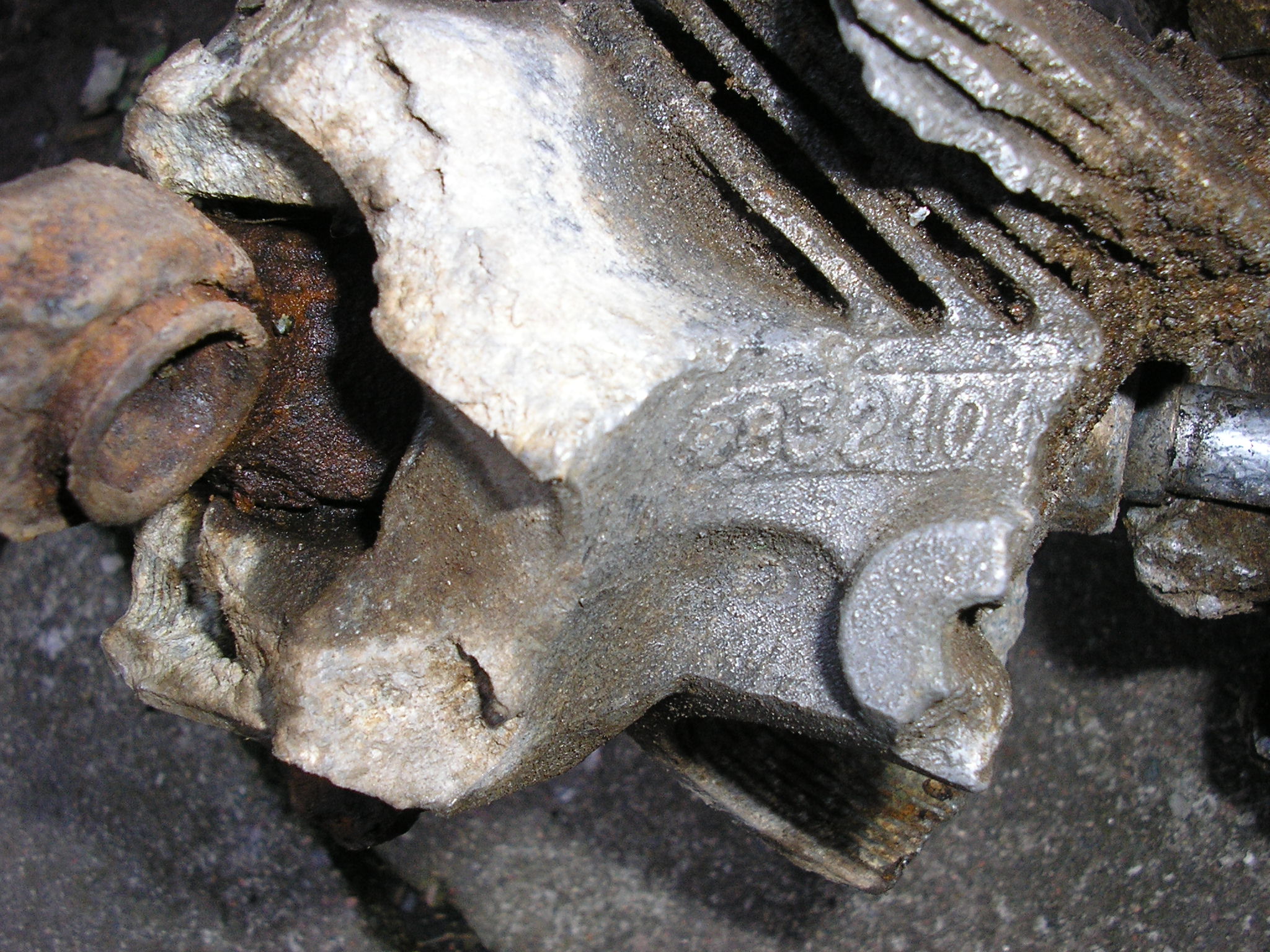

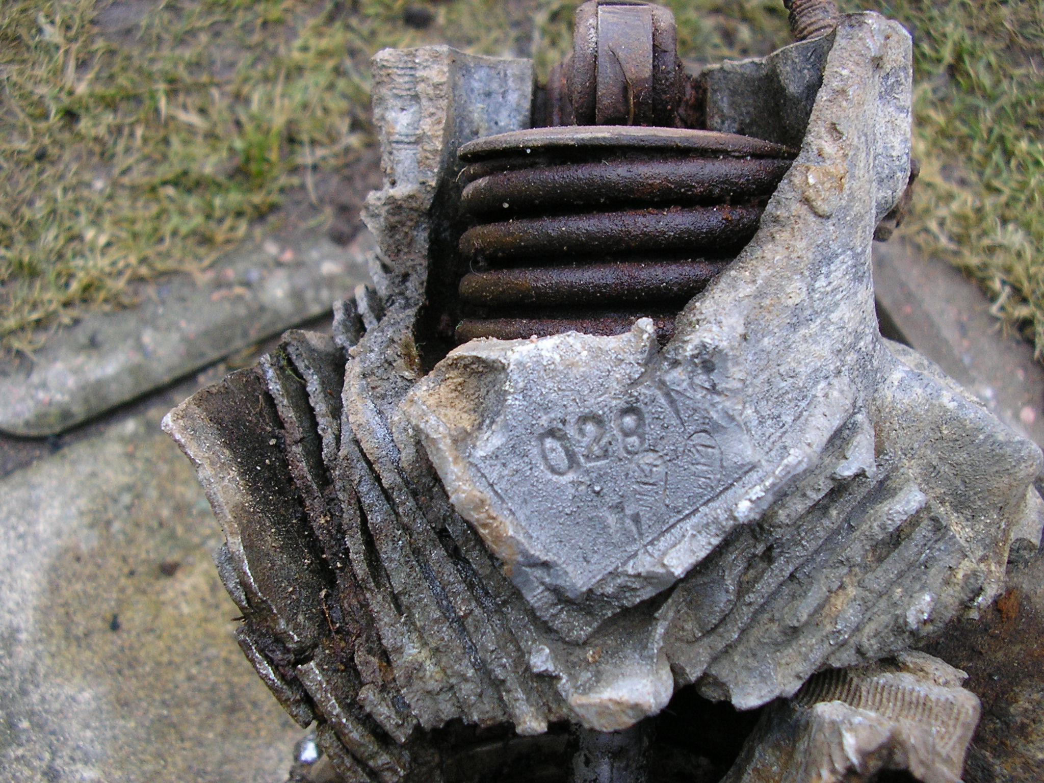

Peale pesu ja harjamist õnnestus leida mõned markeeringud.Üks number on päris pikk,aga kas ka täielik?
Küünalt ei hakkand välja õngitsema,tundub väga nutuses seisus olevat.Igaks juhuks lisan pildi - ehk aitab seegi.
Kas oleks ehk veel mingeid mõõte vaja?

Mootori number on nendel silindripeadel sisse löödud, mitte valatud numbritena. See koht, kus sellel kaanel sisselöödud number peaks asuma, on kahjuks eraldunud kaane küljest. Võin kunagi pildi teha. Aga et küünlaid ilu ka kolme elektroodiga, siis üks pilt ka minu poolt:
Ikkagi julgeks pakkuda, et tegemist Eestis enamlevinud LA-5FN mootoriga AŽ82FN.
