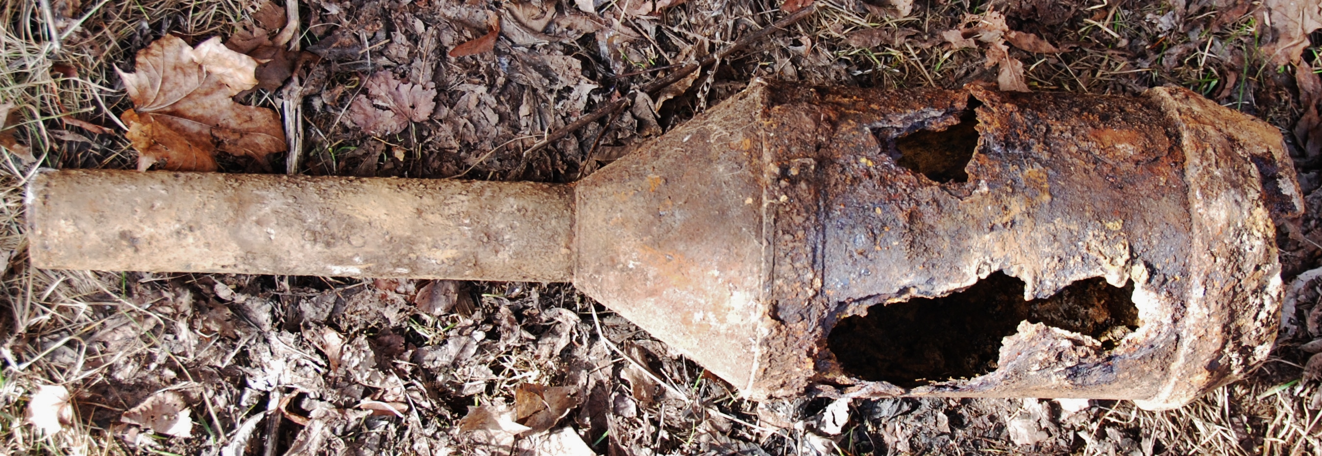

peaks olema tegemist esimesest ilasõjast.ehk keegi oskab öelda mis marki ja milline see tervikuna välja nägi ning kuidas neid lennutati.
tundub lihtsalt tühjaks põlenud.milline aine seal sees oli

pahkel73 kirjutas:peaks olema tegemist esimesest ilasõjast.ehk keegi oskab öelda mis marki ja milline see tervikuna välja nägi ning kuidas neid lennutati.
Julgen tagasihoidlikult kahelda, et "esimeses ilasõjas" kumulatiivlaenguid kasutati...

Kas käepidemes mingi mehhanism paistab olevat? Kui käepide umbne, siis arvatavasti õppe-tankitõrjegranaat.
Vahetad läbiroostetanud pleki välja ja saad ilusa eksemplari oma kogusse. 8)

see käepidemest kaugel, kui just kalevipoeg seda viskama ei hakka. unustasin mõõdud panna pikkus 73 cm laiema osa läbimõõt 19 cm ja laiemots 32 cm pikk enne koonusesse minemist

Nüüd oleks natuke taustainfot vaja.
Miks üldse oled veendunud, et ese on militaarset päritolu?
Miks just I MS?
Milline sõjategevus leiupiirkonnas toimus?
Seda taustainfot on vaja, et teada, millise väeliigi lahingumoona hulgast otsima hakata. Kui see ikka on lahingumoon. :dont_know:

lühidalt lätis 1ms tandrilt.lähedal ka paar õhkulastud vaguni kohad.üks sealsetes tarkades ütles ka mis mudeliga tegu ja olevad väga harva leitav asi.aga noh tuul käis läbi kõrvade ja enam ei mäleta.nüüd jäi silma tekkis huvi millega tegu ja kuida ning mis seda kasutas

See pole meelde jäänud, kas see haruldane lahingumoon kuulus kohaliku targa väitel väljatulistatavate, paigaldatavate või allavisatavate hulka? Või hoopis mereväe kraami hulka?
Suruõhu-pommipilduja moon ehk? :roll:

tõesti ei mäleta enam.midagi pidi veel seal puudu olema. midagi nagu pidi seda lennutama.tõesti ei mäleta.peab vist proovima selle targaga kuidagi siis ühendust saama.see on 1 ms aja fanat teab praktiliselt pea kõike .

Ikka pommipilduja miin ilmselt. Stabilisaator puudub. Googelda "Flügelmine".
Siin midagi sarnast:
Venekeelne artikkel pommipildujatest: http://ru.wikipedia.org/wiki/%C1%EE%EC% ... 2%EE%E9%29
