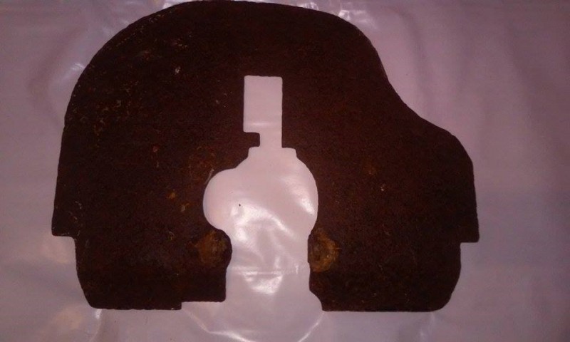

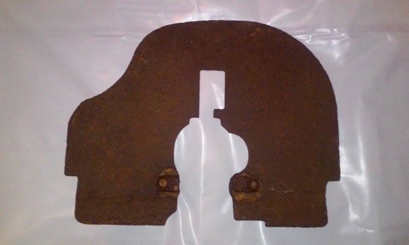

maksimi kilp
kas liivapritsiga on keegi puhastanud ja mis on tulemus? vöi peaksin jätma selliseks nagu on?
Re: maksimi kilp
liivaprits täiesti norm.ja hiljem antirust peale.
