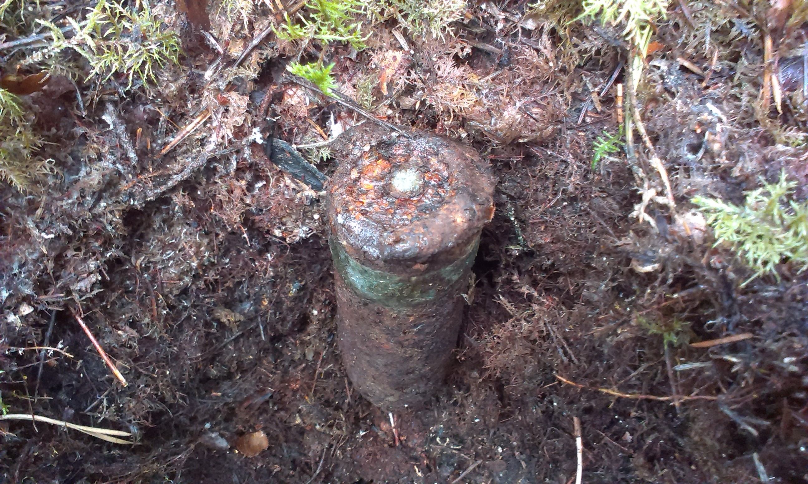

Tere. Paluks abi targematelt, et millega tegu täpsemalt ja kui ohtlik see olla võib. Leitud märtsi alguses ja antud demineerijatele üle. Demineerija rääkis selle kohta niipalju, et saksa 45mm soomustläbistav mürsk. Sellega see info piirduski ainult.

Miski on siin viltu. :(
Saksa väikesekaliibriline tankitõrjesuurtükk oli 37 mm ja N.Liidu oma 45 mm kaliibriga. Kumb siis oli? Pildi järgi aru ei saa, kuna venelased lõid 45 mm tankitõrjesuurtüki ja ka selle soomustläbistava mürsu sakslaste oma järgi.
Üldiselt mistahes soomustläbistavat mürsku ei maksa isegi liigutada. Lõhkelaeng on neis väike, paikneb mürsu tagumises 1/3, kuid inertstoimelised sütikud on vastikult tundlikud. Konkreetne mürsk pole küll rauast läbi käinud, kuid mistahes soomustläbistava pööramisel ninaga allapoole, nagu pildil, võib see plahvatada.
Alati ei pruugi mürsk olla isegi välja tulistatud. Ka lahingumoona hävitamisel lendas osa mürske laiali, kusjuures sütik aktiveerus.

Meenus sellega veel niipalju demineerija jutust, et sellel peaks taga olema lõhkepakett, mida ühelgi kolmest isendist polnud. :dont_know:

Mitte lõhkepakett, vaid trasser. Oli ka trasserita sütikuid.

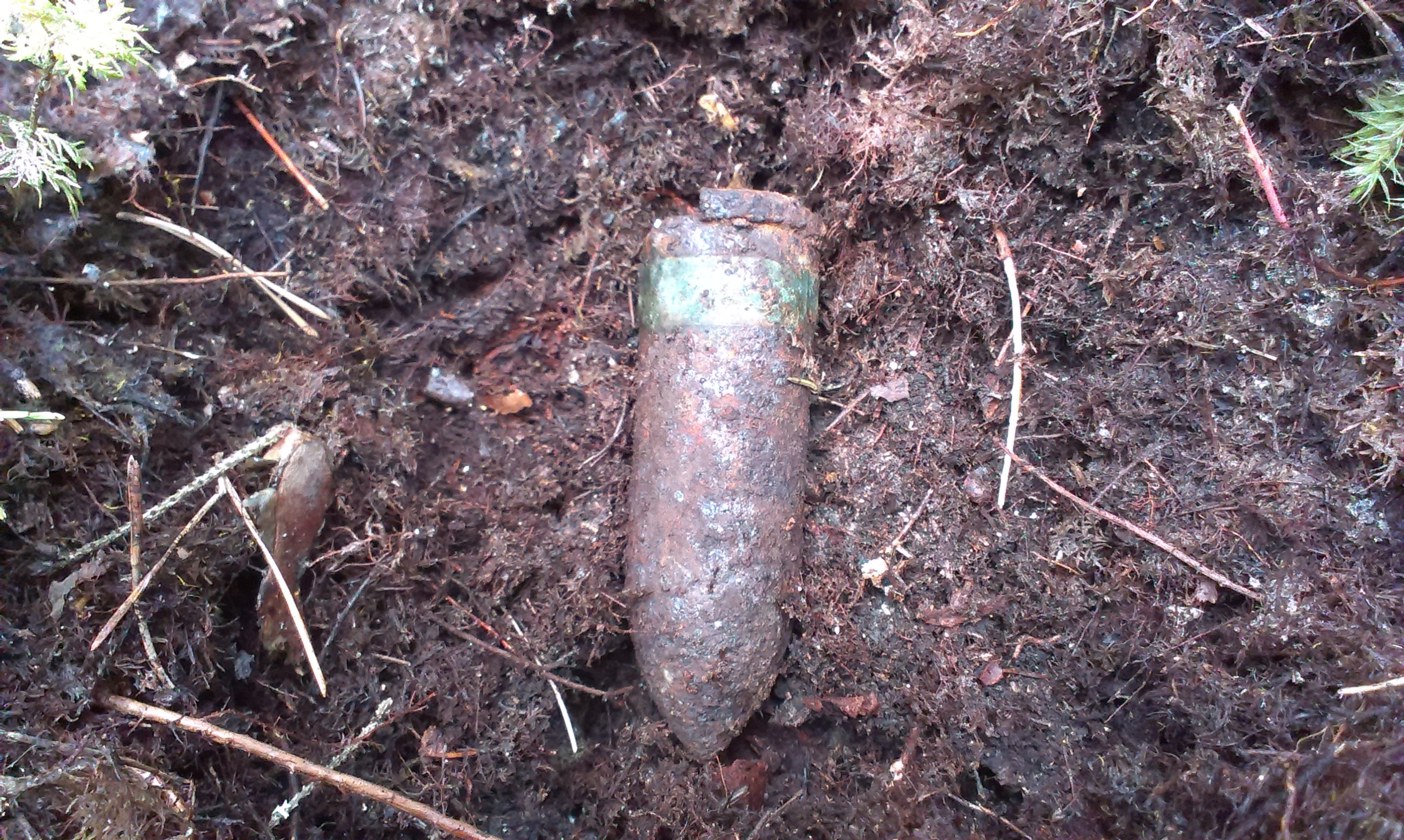

Lisan veel ühe pildi mis telefonist leidsin. Siin siis üks teistsugune. Kusjuures sellel pikemal oli koonuse sees mõlk mida pildilt näha pole.

Kuna mingeid mõõte pole, siis mürsu täpset marki ennustama ei hakka, kuid soomustläbistavatel mürskudel võib olla ballistiline otsak, samuti rikošetivastane otsak. Deformeeruvad takistuse tabamisel mõlemad.

Ainukeseks mõõduks jäi jah suitsupakk, kuna ei olnud mõõdulinti ja näppida neid ei julgenud :(

Ega see suurem juurakas pole 45mm vene soomustläbitav mürsk? Trasser on sütiku küljest ära keeratud? Juhul, kui tegemist on MD-5 sütikuga, on see lastuna üks ohtlikumaid leide, mida üldse ette kujutada võiks :shock: - antud sütikutüübil puudub lööknõela kaitsevedrustus, http://poiskvolgograd.ru/forums/index.p ... tach_id=82 lastud ja plahvatamata mürsu plahvatus võib tekkida mürsu vertikaalasendisse, tipp alla, viimisel... EOD, palun paranda, kui eksin :roll: . Antud juhul pole see torust läbi käidud - juhtvöö on vist keermejälgedeta...

assam kirjutas:Ega see suurem juurakas pole 45mm vene soomustläbitav mürsk? Trasser on sütiku küljest ära keeratud? Juhul, kui tegemist on MD-5 sütikuga, on see lastuna üks ohtlikumaid leide, mida üldse ette kujutada võiks :shock: - antud sütikutüübil puudub lööknõela kaitsevedrustus, http://poiskvolgograd.ru/forums/index.p ... tach_id=82 lastud ja plahvatamata mürsu plahvatus võib tekkida mürsu vertikaalasendisse, tipp alla, viimisel... EOD, palun paranda, kui eksin :roll: . Antud juhul pole see torust läbi käidud - juhtvöö on vist keermejälgedeta...
Tõenäoliselt nii on, et 45 mm ja MD-5. Väljatulistamisel liigub hülss 11 inertslöökuri 9 peale, võimaldab löökuril ette liikuda ja annab sellele täiendava massi. Takistuse tabamisel või kasvõi mürsu esiotsa alla pööramisel liigub löökur ettepoole ja nõel torkab kapslit.
Sütiku aktiveerumiseks ei pea mürsk tingimata olema välja tulistatud. Mürsu taga toimuva plahvatuse korral (näiteks lahingumoona hävitamisel) liigub hülss samuti löökuri peale.
Et MD-5 kõige ohtlikum on, pole päris täpne. Ettevaatusabimõusid kasutades on seda põhimõtteliselt siiski võimalik paigast liigutada. Saksa 8,8 cm soomustläbistava mürsu PzGr. 39 sütikul BdZ. 5127 (samuti Tšehhi 85 mm soomustläbistava mürsu sütikul PD-30) on löökur pidevalt vedru surve all. Kui löökur on näiteks veidi viltu jäänud ja kinni kiilunud, siis vabaneda võib see väikseimastki mõjutusest.

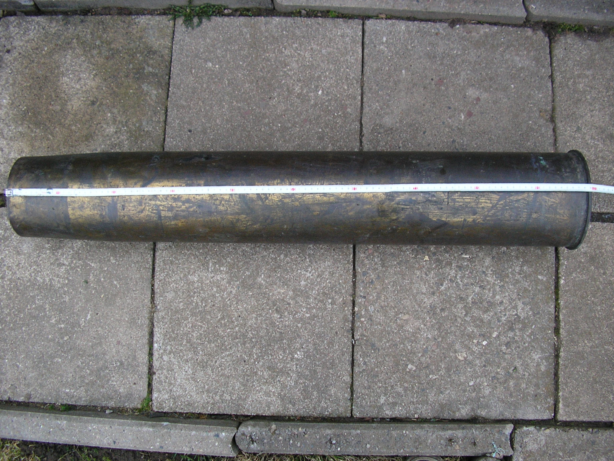

Hülsi pikkus igati soliidne 992mm,otsa diameeter 147mm.
Oskab keegi aidata ja lahti seletada hülsi põhjal olevaid kirju?Kas vene F tähe põhjal võiks järeldada,et laevastik?Aastat ei oska ka tuletada.Ja mis kahur selliseid kasutas?

Mingi õhutõrje räme laks, enne raketiaega ?
Pikad hülsid on üldiselt õhutõrje teema.

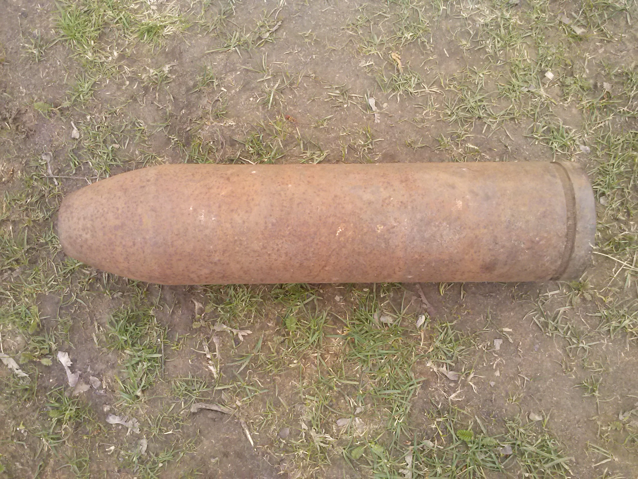

Mis mürsuga tegu?
Postitus Postitas ajaleht993 »
Mis mürsuga tegu?
Pikkus 61,5 ja läbimööt 14.5.
