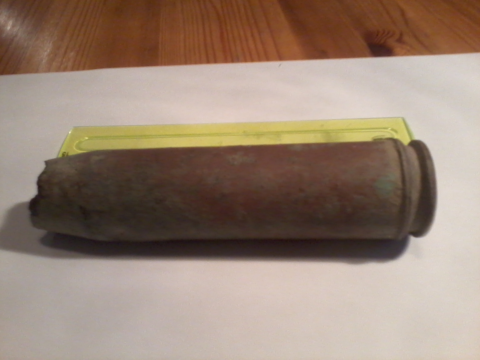

Paluks abi hülsi tuvastamisel!
Postitus Postitas argoselin »
Selline hülss, ise pakun, et tegemist on mingisuguse õhutõrje moona hülsiga, aga teades, et siin on spetsialistid, paluksin teie abi järgnevate küsimustega.
- Mis see on?
- Mis ajast see on?
- Milleks seda kasutati?
- Mille poolest on see ese ise või selles kajastuv innovatsoon või sündmus või selle eseme sümboolne tähendus olulised?
(pildi kõrval olev joonlaud on 15 cm, palun vabandust halva kvaliteedi pärast)

tundub vene 23mm lennuki oma olevat

Nii ta on.Ilgelt sitas seisus 23mm lennuki pardakahuri hülss.Õhutõrjega pole siin midagi pistmist.

oskab keegi rääkida millised lennukid nt neid kasutasid ja mis ajast selline hülss pärit võiks olla? Kas ka tänapäeval on sellised kasutusel? keegi TTA oskab välja tuua?

põhja läbimõõt 125 mm, sütik 33 mm, hülsi pikkus 155mm ja ava 110. Millega täpsemalt tegu võiks olla, see 110 mm on kummaline number.

vana kanaga saksa 10.5 cm moona hülss

10,5cm Kerge Saksa välihaubits.

Pesin hülsi alt puhtaks ning välja ilmusid lööknõela ringi kohal numbrid 513 ning ringi all, 42. Mida need markeerivad?

513 on tehase markeering.
42 tähistab tootmise aastat.

513 tähistab moonatehast asukohaga Rostov-na-Donu.

Kas sellele on ka mingi viide, või mille järgi teate, et see on just see tehas?

Netis on selle kohta infot piisavalt. Igal tehasel oli oma ainulaadne number, see oli tehtud kindluse mõttes, et vaenlane ei arvaks ära kus tehased asuvad. Kui on huvi igasugu moona kohta, siis soovitan seda lehte: http://municion.org/
Leht on küll hispaania keeles, kuid täitsa arusaadav küll.
See konkreetne hülss: http://municion.org/23/23x152Belt.htm

Ka sellel Hispaania lehel on märgitud, et tehas 513 on küll Rostov-na-Don kui selle taga on küsimärk ning mul pole ühestki inglise keelsest allikas olnud edu andmete leidmisel, et selline tehas ka reaalselt eksisteeris ega ka ühtegi selle tehasega seonduvat fakti. Kas kellelgi on olemas näiteks spetsiaalselt selle tehasega seonduvat informatsiooni?

argoselin kirjutas:Ka sellel Hispaania lehel on märgitud, et tehas 513 on küll Rostov-na-Don kui selle taga on küsimärk ning mul pole ühestki inglise keelsest allikas olnud edu andmete leidmisel, et selline tehas ka reaalselt eksisteeris ega ka ühtegi selle tehasega seonduvat fakti. Kas kellelgi on olemas näiteks spetsiaalselt selle tehasega seonduvat informatsiooni?
Ingliskeelses veebis on selle kohta vähe infot, venekeelses natuke rohkem.
Tehas 513 asus Rostovis Doni ääres ja kuulus väidetavalt NKVD alla. Evakueeriti pealetungivate sakslaste eest 1941. a Omskisse. Seal pandi Tuula tehase nr 187 ja tehase nr 513 juppidest kokku üks tehas ja alates aprilli lõpust 1942 toodeti numbri 513 all moona edasi.
